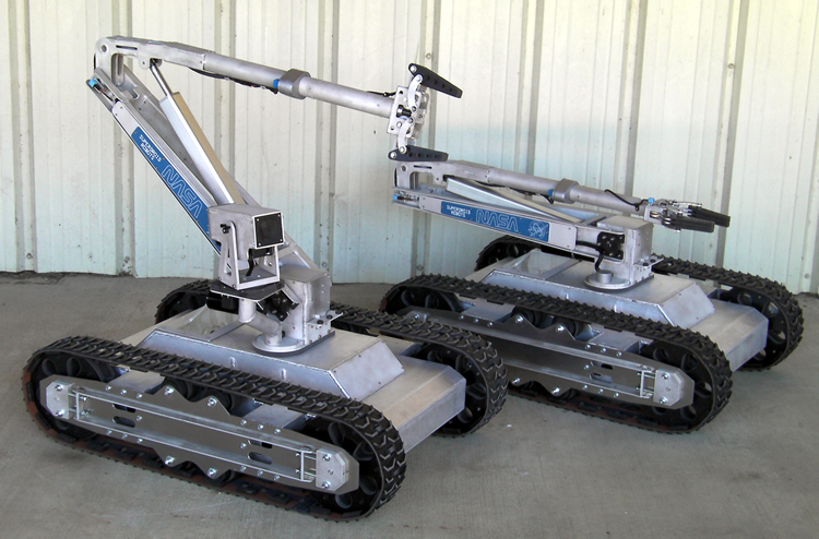

Concernant le chassis, c'est le même que celui du swat, qui m'a inspiré, par contre, pour le bras, je prend modèle sur celui de la NASA (quoique je suis pas sûre que la NASA utilise ce modèle...)
Après j'adapte pour les différentes utilisations que j'en ferai.
