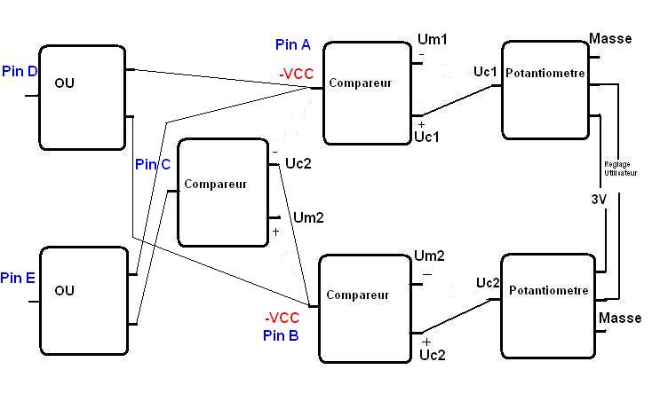

Bon c'est pas encore ça mais presque !
d'abord tu as toujours tes entrés des deux comparateur qui sont liés sur ton dessin alors qu'il ne le faudrait pas . (ton comparateur avec le pin A en sortie est correcte si tu efface le bout de trait en trop qui lie Um1 et Uc1 idem pour celui avec B en sortie)
Ensuite pour le comparateur avec C en sortie les entrées ne sont pas correcte ( si tu lis bien on veut le contraire de celui qui donne B ... ) les entrées des Ou ne correspondent pas exactement non pus.
Relis ça :
- 2 tensions variables réglable par potentiomètre Uc1 et Uc2
- d'avoir une pin A à -VCC si on est trop près du mur d'après le capteur 1 ( Uc1 < Um1 ) +Vcc si on estime qu'on est assez loin ( Uc1 > Um1 )
- d'avoir une pin B à -VCC si on est trop près du mur d'après le capteur 2 ( Uc2 <Um2 ) et +Vcc si on estime qu'on est assez loin (( Uc2 >Um2 )
- d'avoir une pin C à +VCC si on est trop loin du mur d'après le capteur 2 défini pour ( Uc2 >Um2 )et -Vcc si on estime qu'on est assez près ( Uc2 <Um2 )
- d'avoir une pin D à environ 2-3V si A est à VCC ou si B est à VCC sinon D est à 0V. Donc D est fonction de ( A et B pas de A et C comme sur ton dessin)
- d'avoir une pin E à environ 2-3V si A est à VCC ou si C est à VCC sinon E est à 0V. Donc E est fonction de ( A et C pas de B et C comme sur ton dessin )
car rappel : plus on est pres du mur Um ( 1 ou 2 suivant le capteur ) augmente.

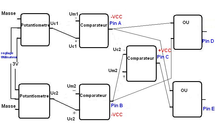

Voila :)

Ba ça m'a l'aire plutôt pas mal tout ça ( pour ne pas dire tout juste ! )! ^^
Par contre niveau présentation c'est mieux si tu fait tout dans l'autre sens d'abord les potentiomètre à gauche puis le comparateurs avec les entrées à gauche et les sorties à droite puis les ou avec les entrées à gauche et les sortie à droite ( pour avoir la même chose que la première boite que je t'ai fais dessiner ;)
bon maintenant il te faut associer les numéro 1 et 2 au positions des capteurs ( devant ou droite ) et déterminer quel pin ( entre D et E ) contrôle quel moteur ( droit ou c=gauche )
tu fais la vérification en faisant pour chacun des cas suivants:
"mon capteur de devant détecte que le mur de devant est trop près et le capteur droit indique que le mur à droite est loin"
"mon capteur de devant détecte que le mur de devant est loin et le capteur droit indique que le mur à droite est loin"
"mon capteur de devant détecte que le mur de devant est trop près et le capteur droit indique que le mur à droite est trop près"
il faut que tu traduise ce que ça veut dire par rapport entre les Uc et les Um : qui est plus grand que qui ? exemple : Um1> Uc1 et Um2>Uc2 ? pour chacun des cas.
de là tu me dis : que vaut A B et C ( exemple d'après l'exemple précédent : A = -VCC B=-VCC C = VCC )
ensuite tu en déduis l'état de D et E avec D et E pouvant tout deux être égale à 0 ou 1( exemple D=1 si A= VCC ou si B= VCC donc avec l'exemple précédent D=0 ( car A=B=-VCC) et E= 1 car " A ou C " égale VCC et C = VCC^^ )
ensuite tu me dis en fonction de ça : quel moteur tourne : dans le cas de l'exemple précédent le moteur contrôlé par D ne tourne pas alors que le moteur contrôler par E va tourner ( car E= 1 et D = 0 )
enfin tu me dis comment tourne ton robot :P ou si il avance tout droit :P
Et tu vérifie que ça correspond bien à ce que tu as énoncé dans la boite que tu avais dessiné =)
une fois ça fait on en fera le schémas électrique qui ne vas que très peux changer ^^

dejs le shema a l'enver copmme tu ma demandé ;)
oui ;)
( au fait juste une remarque met "+- VCC " au lieu de " +VCC " et "- VCC " au niveau des points A B et C car en fait l'état dépend des entrées mais tu auras toujours +VCC ou -VCC pareil tu peux mettre aussi en rouge au niveau de E et D " 1 ou 0 " qui correspondra à "5V ou 0V" tout dépend du point de vu que tu prend : point de vue opérateur 1 ou 0 correspond commande de marche ou arrêt ou point de vue système 5v ou 0V correspondant à ce qu'aura physiquement aux point D et E )
Le capteur avant detecte un mur pas loin donc Um1>Uc1 et en sortie on a -VCC. Le capteur 2 indique qu'il n'y a pas d'obstacle a proximité donc Uc2>Um2 et on a +VCC en sortie.
Le moteur " D " est en marche car on a B= +VCC et A=-VCC.
Donc le robot vas a droite.
#135 Mike118
  • 10 341 messages
Posté 28 avril 2012 - 10:47
Et pas de discussion! ;)
tu crois qu'il y avait possibilité de discussion dans mon message peut être ? :P
#136 Mike118
  • 10 341 messages
Posté 28 avril 2012 - 10:53
voilà je pense que tu as le bon filon ;) mais tu n'as pas précisé l'état du moteur commandé par E si ça se trouve il est allumé et du coup le robot va tout droit :P
A= -VCC car Uc1>Um1
B= -VCC car Uc2>Um2
C= -VCC car Uc2>Um2
D= 0 car A et B = -VCC
E= 0 car A et B = -VCC
Le robot ne bouge pas.
Mais sa me parrait bizzard quand meme ^^
A= -VCC car Uc1>Um1
B= -VCC car Uc2>Um2
C= -VCC car Uc2>Um2
Oui c'est très bizarre en effet ^^
Bon déjà les sortie B et C doivent forcément être différentes car tu as les mêmes entrées mais inversé : dans un cas Um2 rentre dans le + dans l'autre cas il rentre dans le - ;)
Ensuite je te rappel la règle pour la sortie du comparateur en la reformulant d'une autre façon ^^: "celui qui est le plus fort ou fait gagner par là ou il rentre " donc si Uc1 > Um1 et que Uc1 rentre dans le + alors on a +VCC ...
