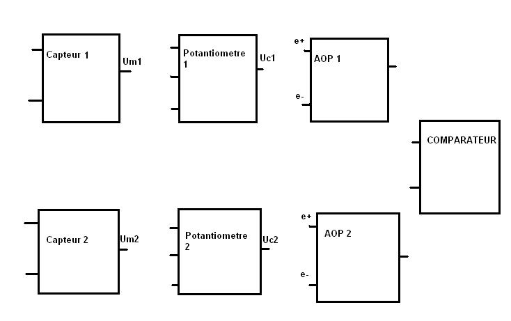

Bon voila le debut mais je galére grave
#87 Mike118
  • 12 867 messages
Posté 24 avril 2012 - 14:03
bon je vais te donner un coup de pouce : commence par faire des boite comme on a vu au début avec les entrées et sortie et en bas des boites tu mettras les composant ;)
tu dois faire
- 2 tensions variables réglable par potentiomètre Uc1 et Uc2
- d'avoir une pin A à -VCC si on est trop près du mur d'après le capteur 1 défini pour Um1=Uc1 et +Vcc si on estime qu'on est assez loin
- d'avoir une pin B à -VCC si on est trop près du mur d'après le capteur 2 défini pour Um2=Uc2 et +Vcc si on estime qu'on est assez loin
- d'avoir une pin C à +VCC si on est trop près du mur d'après le capteur 2 défini pour Um2=Uc2 et -Vcc si on estime qu'on est assez loin
- d'avoir une pin D à environ 2-3V si A est à VCC ou si B est à VCC sinon D est à 0V
- d'avoir une pin E à environ 2-3V si A est à VCC ou si C est à VCC sinon E est à 0V
ce qui te fais 7 boites avec chacune une sortie fonction de deux entrées ( sauf : trois entrées pour les potentiomètres ) et précise les noms des entrées dans le cas des comparateur ( entrée inverseuse ou non inverseuse)
les entrées pouvant être 3v la masse et "réglage utilisateur " (pour les potentiomètres ) mais aussi Um1 Uc1 Um2 Uc2 ( pour des comparateurs par exemple à toi de voir qui rentre dans e- et qui rentre dans e+ en fonction de ce qui est demandé pour donner par exemple A B ou C en sortie ) et A ,et B ou C dans les " Ou " qui donneront en sortie E ou D.
PS: ton début de schémas me semble faux donc commence par les boites ^^
Rappel : tu as au total : 3 aop de tension de saturation VCC ( va voir la dicussion sur les aop si besoin )4 diodes ( va voir le lien sur les "ou " si besoin ) 2 résistance et 2 potentiomètre ( pont diviseur )
tu as : une pin 3V , la masse , les deux tension Um1 et Um2 mesuré par tes capteurs avec : plus on est pres d'un mur plus Um(1ou2 en fonction du capteur qui détecte le mur ) augmente !

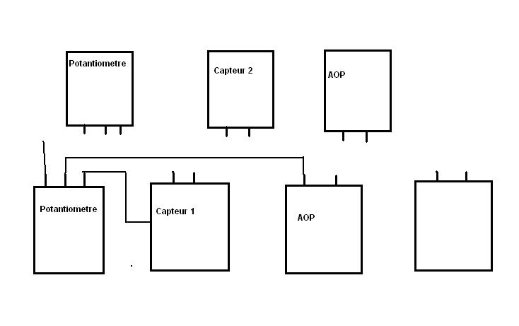

Posté 24 avril 2012 - 14:21
Un truc comme sa ? tain je comprend que dalle :wacko:
plus ou moins ... Car je ne vois pas les sorties de tes boites... et puis tu ne dois pas faire de boite pour les capteurs mais tu dois faire 2 boite "ou" Refais des boites comme on l'a fait la dernière fois mais fais en une par une,
entrée à droite, sortie à gauche et nomme les entrée et sorties ... Lis mes précédents post toute les réponses sont dedans .
as tu compris la fonction "ou" ? as tu compris comment fonctionne un comparateur simple avec des aop ? as tu compris comment fonctionne ce que je te propose dans son ensemble? et donc, as tu compris pourquoi je te propose ça ?

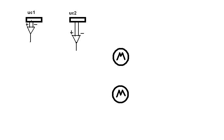

Posté 24 avril 2012 - 15:00
Comme sa ?

Comme sa ?
c'est déjà beaucoup mieux ;)
par contre espace un peu plus tes boites par ce que sinon tu auras du mal à tout relié ! ^^
ensuite : les 3 aop sont en montage comparateurs
la fonction "ou" avec 2 entrée et une sortie
ça se schématise par une boite avec deux entrées et une sortie.
le role : si l'une ou l'autre des entrées et à +VCC alors la sortie sera ( environ ) à environ 3V
si aucune des entrées est à VCC alors la sortie est à 0V
pour la réalisation retourne voir les liens que j'ai filé dans les précédents posts la tension d'alimentation étant 3V.
