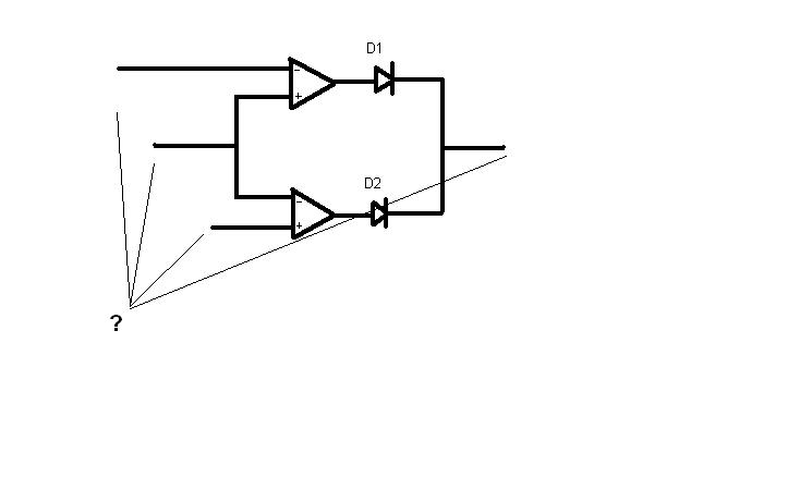

J'ai fais le comparateur mais je sais pas ou vont les fils que j'ai marqué avec le point d'interrogation
#77 Mike118
  • 12 867 messages
Posté 24 avril 2012 - 12:25
hum ... commence dans l'ordre de ce que je t'ais dis : avoir les Uc. Ensuite pars de ce que tu as et regarde ce que tu veux avoir et trouve le montages à faire conséquence.
#78 Newbies
Newbies
  • 487 messages
Posté 24 avril 2012 - 12:47
C'est quoi les uc ?
#79 Mike118
  • 12 867 messages
Posté 24 avril 2012 - 12:49
C'est quoi les uc ?
Uc1 et Uc2 dixit ici
"le but du jeu ou casse tête ^^ est d'avoir :
- 2 tensions variables réglable par potentiomètre Uc1 et Uc2
- d'avoir une pin A à -VCC si on est trop près du mur d'après le capteur 1 défini pour Um1=Uc1 et +Vcc si on estime qu'on est assez loin
- d'avoir une pin B à -VCC si on est trop près du mur d'après le capteur 2 défini pour Um2=Uc2 et +Vcc si on estime qu'on est assez loin
- d'avoir une pin C à +VCC si on est trop près du mur d'après le capteur 2 défini pour Um2=Uc2 et -Vcc si on estime qu'on est assez loin
- d'avoir une pin D à environ 2-3V si A est à VCC ou si B est à VCC sinon D est à 0V
- d'avoir une pin E à environ 2-3V si A est à VCC ou si C est à VCC sinon E est à 0V
#80 Newbies
Newbies
  • 487 messages
Posté 24 avril 2012 - 12:50
Enfaite je comprend pas trop ce que tu veut que je fasse. Un shema technique du systeme entier ?
