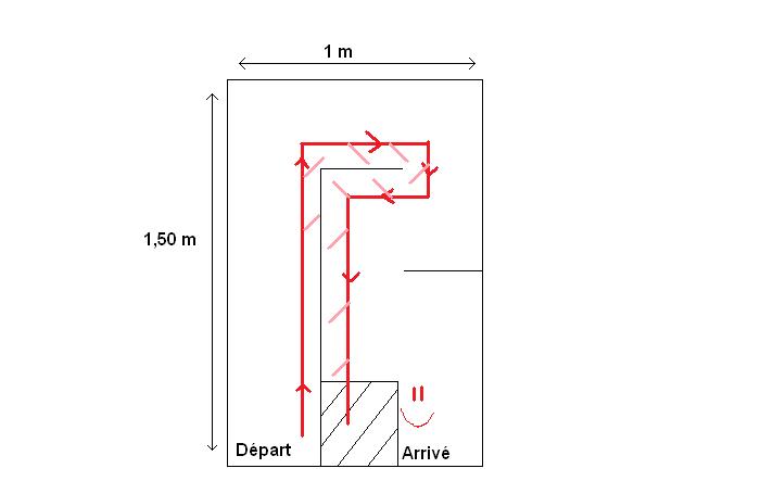

#28 swolf
swolf
  • 626 messages
Posté 22 avril 2012 - 22:05
J'ai une question à propos des suiveurs de ligne en général:si le suiveur de ligne ne comporte, comme tu l'avais dit, qu'un seul capteur. Disons que ce capteur est dirigé vers la droite du robot:La commande "dit" au moteur de tourner à droite lorsque le capteur renvoi une distance supérieure à celle définie par l'utilisateur.
On a donc le parcours suivant: en orange la situation problématique
Tout d'abord le robot part en se plaçant à une distance (disons 10cm) du mur.tant qu'il est à cette distance, il avance tout droit.Ensuite il arrive au premier tournant (situation 1): les 10cm définis sont dépassés donc le robot tourne à droite, jusqu'à ce que cette distance soit de nouveau respectée. Ensuite il continue tout droit jusqu'à la situation 1': même chose que pour 1, il tourne à droite. Il détecte ensuite, si le capteur est assez précis l'arrête du mur. Il avance un poil plus loin et se retrouve au delà des 10 cm donc il re-tourne à droite (situation 1'') enfin il avance tout droit mais étant donné que son capteur se trouve à droite, il ne détecte pas le tournant et se prend le mur :wacko:. Conclusion: il a besoin d'au moins un deuxième capteur dirigé vers l'avant avec l'instruction de tourner à gauche si la distance est inferieure à un seuil (définit en fonction de la largeur des couloirs) Je me trompe?
#29 Newbies

#30 Mike118
  • 12 867 messages
Posté 23 avril 2012 - 00:20
Non tu ne te trompe pas ;) c'est juste qu'il ne faut pas mettre le capteur à droite ;) ni a gauche d'ailleurs ;) ni devant ;) mais à 45° soit vers la droite soit vers la gauche, de manière à pouvoir capter aussi bien un mur devant qu'un mur sur le coté ;) il ne reste plus qu'à tourner du bon coté si on est trop près !
Mais c'est une bonne réflexion ;)

#33 swolf
swolf
  • 626 messages
Posté 23 avril 2012 - 00:35
Pas de problème! Si j'ai bien compris ça donne ça: (en rose le beam US/IR)
Par contre je viens de me rendre compte que le robot n'a aucun moyen de détecter l’arrivée: il va tourner indéfiniment... Il faudrait lui rajouter un optocoupleur à condition que l'arrivée soit symbolisée par un ligne
#34 Mike118
  • 12 867 messages
Posté 23 avril 2012 - 01:13
merci pour le schémas ;) c'est vrai que j'ai pas pensé à l'arrêt du robot ... le mien ne s'arrétait pas justement ^^ du moins pas tant qu'on appuyait pas sur l'intérrupteur ^^ il faut demander à newbies si c'est dans le cahier des charge ! si oui j'ai une petite idée purement mécanique un peu beaucoup bourrin mais low cost et plutôt ( relativement facile à mettre en oeuvre : tu te la joue à la Thésée avec le fil d'or d'Ariane dans son labyrinthe sauf que tu le fait exprès trop cour de façon à ce que ça te coupe l'alimentation quand tu arrive ^^ par contre je serais curieux d'entendre vos propositions pour l'arret si jamais celle ci s'avère nécessaire ( ça c'est à toi de nous le dire newbies;) ( moi je cogite encore ;) je pense que je peux proposer mieux ^^)
#35 swolf
swolf
  • 626 messages
Posté 23 avril 2012 - 01:21
oulah, un peu hard le fil d'Ariane :P
c'est vrai que la solution de l'optocoupleur est assez compliquée, il y en a d'autre mais il faudrait connaitre les contraintes du labyrinthe: si on peut le modifier, y rajouter des trucs etc.
#36 Mike118
  • 12 867 messages
Posté 23 avril 2012 - 01:48
pas tant que ça ;) mais en générale on l'utilise dans l'autre sens : on tire sur le fil pour démarrer le robot dans pas mal de compétitions robotique ^^ et puis faut quoi ? prévoir un fil d'environ 2m50 et on peut tirer nous même dessus s'il le faut pour l'arreter^^
