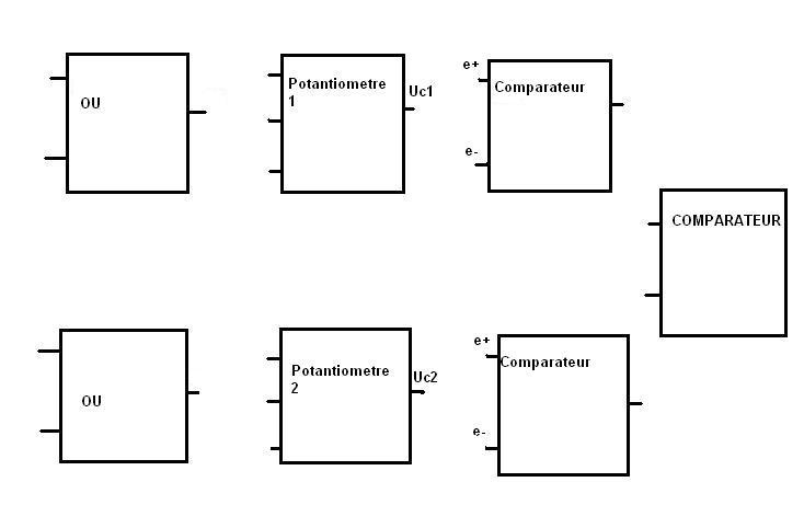

Donc si j'ai bien compris je dois acheter des comparateur a la place des AOPs mais du coup je dois aussi changé le shéma ?
Et la fin du circuit n'est pas un cul de sac je crois que vous avez mal compris le plan du circuit la partis achuré n'est pas la fin la fin c'est la ou il y a marqué arrivé ( logique ^^ )
Les boites sa avance bof bof je comprend pas trop le "ou"

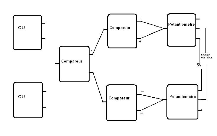

Galère galère...

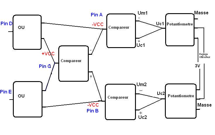

#111 Newbies
Newbies
  • 487 messages
Posté 24 avril 2012 - 09:39

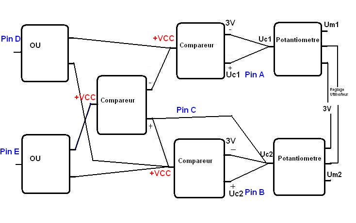

comme sa sa commence bien ?
#112 Mike118
  • 10 512 messages
Posté 25 avril 2012 - 02:18
Le moteur droit peut etre allumer si le capteur 1 ne detecte rien ou que le capteur 2 detecte rien. Le moteur de gauche peut etre allumer si le capteur 1 ne detecte rien ou si le capteur 2 detecte un obstacle
Non je ne sais pas faire un pont diviseur avec un potantiometre.
Pour le pin A on a +VCC si on est assez loin du mur et -VCC si on est trop prés. Comme entré je dirais Uc1 et 5V ?
Pour le pin B on a +VCC si on est assez loin du mur et -VCC si on est trop prés. Comme entré je dirais Uc2 et 5V ?
Pour le pin C on a -VCC si on est assez loin du mur et +VCC si on est trop prés. Comme entré je dirais Uc2 et 5V ?
Pour le pin D je comprend que en entré on a +VCC et -VCC
Pour le pin E je comprend que en entré on a +VCC et -VCC
Sinon je voulais juste savoir pour ta solution a un capteur a 45° comment comparer les resultas avec une seule donné
Merci theo
Et les pin D et E c'est bien eux qui dirige les moteurs ?
alors : dans l'ordre :
les phrases sont ok ;) maitenant tu reprends exactement la même phrase ;) mais tu rédige de manière à utiliser les états + - VCC d'un comparateur donc avec si possible le nom des pin : A,B,C ( rappel : en entré d'un coparateur tu as 2 tension différentes , l'une qui va dans le - l'autre qui va dans le plus si celle qui va dans le - est la plus grande en sortie tu as -VCC si celle qui va dans le plus est la plus grand tu as +vcc et garde en tête que plus tu es près plus la tension mesuré par le capteur est grande )
bon je te laisse apprendre comment fonctionne un pont diviseur de tension en généraltrouver sur internet et comment faire tes pont diviseur de tension ;) qui te donneront Uc1 et Uc2
ensuite pour savoir si on est "assez loin ou pas " il faut comparer la distance consigne donné par "Uc(1ou2)" et la distance mesuré donné par "Um(1ou2)" donc revois tes entrées pour les comparateur
revois tes entrées pour les " 0U " je te dis juste que pour les "OU " on a des sortie de comparateur donc les pins A,B, ou C relis ta nouvelle phrase que je t'ai demandé pour trouver.
Pour une autre solution on verra plus tard : visiblement tu as encore du temps pour ton projet alors n'allons pas plus vite que la musique. Comprend déjà complètement celle là !
Oui ! Les pins D et E vont chacune controler un moteur et lui dire " marche ou arret en fonction de si on a 2-3V ou 0V ... ;)
je te laisse revoir ta copie ;) ( éléments en gras à faire ) je répondrais à tes future questions ensuite ;)
#113 Newbies
Newbies
  • 487 messages
Posté 25 avril 2012 - 09:47

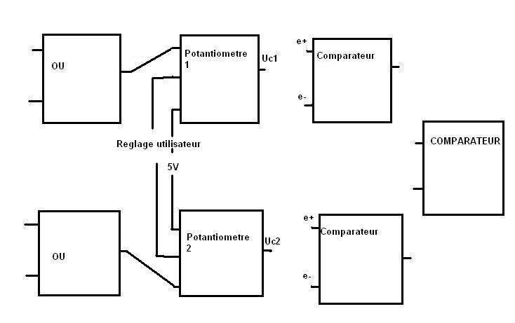

oomme sa ?
#114 Newbies
Newbies
  • 487 messages
Posté 25 avril 2012 - 10:03
Ou bien comme sa ? La sa a l'air bien mais je suis sur que c'est absolument faux
#115 swolf
swolf
  • 626 messages
Posté 25 avril 2012 - 10:22
comme t'a dit mike118, les deux premiers comparateurs (et non-pas compareurs ;)) servent à comparer la tension consigne Uc (réglée par un potentiomètre) à la tension mesurée par le capteur Um... Il y a donc plusieurs choses à rectifier. Essayes bien de comprendre la fonction de chaque "boîte" et les entrées/sortie avant de les relier. Sinon les boîtes en elles-mêmes m'ont l'air bonne (mike118?)

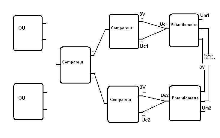

#119 Newbies
Newbies
  • 487 messages
Posté 26 avril 2012 - 10:26
Just like that ? ;)
#120 swolf
swolf
  • 626 messages
Posté 26 avril 2012 - 11:46
Bon déjà les entrées des potentiomètres sont justes. Mais comme vient de te dire mike118, un comparateur avec deux entrées identiques ne sert à rien... de plus Uc est la consigne réglée par le potentiomètre tandis que Um est celle mesurée par le capteur. Elle ne sort donc pas du potentiomètre mais... du capteur ;)
Pour la suite on verra plus tard :P
