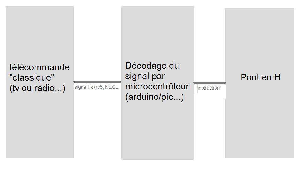

voici ce que moi j'aurais fait:
matériel nécessaire:
  • une télécommande classique (on va dire 0€ parce que ça se trouve partout)
  • un récepteur IR (dans les 2€50 chez Selectronic mais tu peux avoir des samples gratuits chez Vishay si tu es patient)
  • un µc: 25€ pour une arduino, entre 3 et 12€ pour un PIC et dans les mêmes prix pour un Atmel
  • un pont en H: 6€ sur selectronic je crois, à vérifier...
Si tu utilises une Arduino, une bibliothèque qui décode tous les protocoles existent; pour les PICs et les Atmels, tu devrais trouver sur internet.
Attention pour la solution analogique, la réception d'un signal 38kHz sans pause n'étant pas possible (pour éviter les perturbations), le signal de sortie du récepteur n'est pas continu et il faut donc le filtrer (comme j'ai dû faire pour mon PPE)

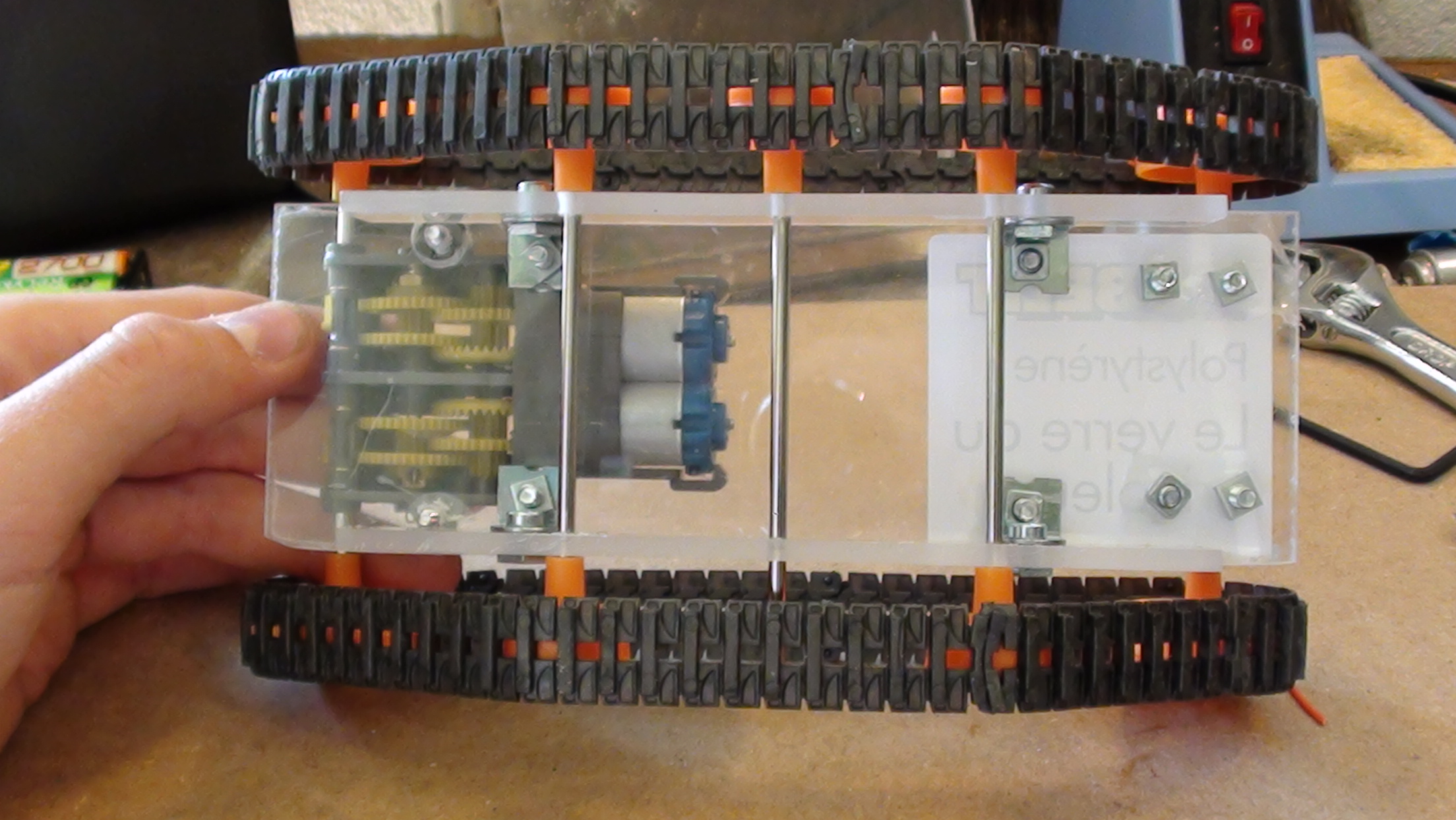

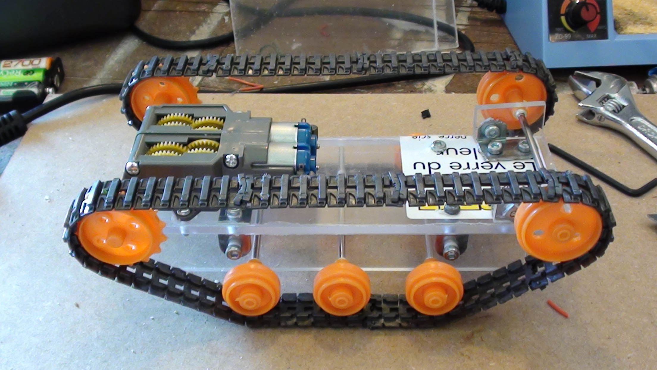

Bon tout d'abord merci de suivre le sujet
Vos Deux proposition me paresse aussi bien l'une que l'autre. Celle de Mike118 permettrais de faire un robot vraiment tout analogique mais celle de swolf de me lancé dans la programation ce qui est aussi une bonne chose.
Tout cela pour vous dire que je n'ai pas fait mon choix ^^ a votre avis la quel est la plus adapté ?
PS: J'ai fini mon chassis que j'ai fait en plexi de 4mm et mes capteurs.
PS²: Sur la photo on voit sur le plexi une étiquette moche c'est juste que je n'ai pas enlever le film de protection

Question bonus : Je vais bientot finir mon robot je pense d'ici ce soir ou demain mais je ne sais toujour pas comment "tranformer" mon 4.5 volts en 3 volts et je ne possede que des diodes 1N4148
#32 Newbies
Newbies
  • 487 messages
Posté 30 mai 2012 - 12:27

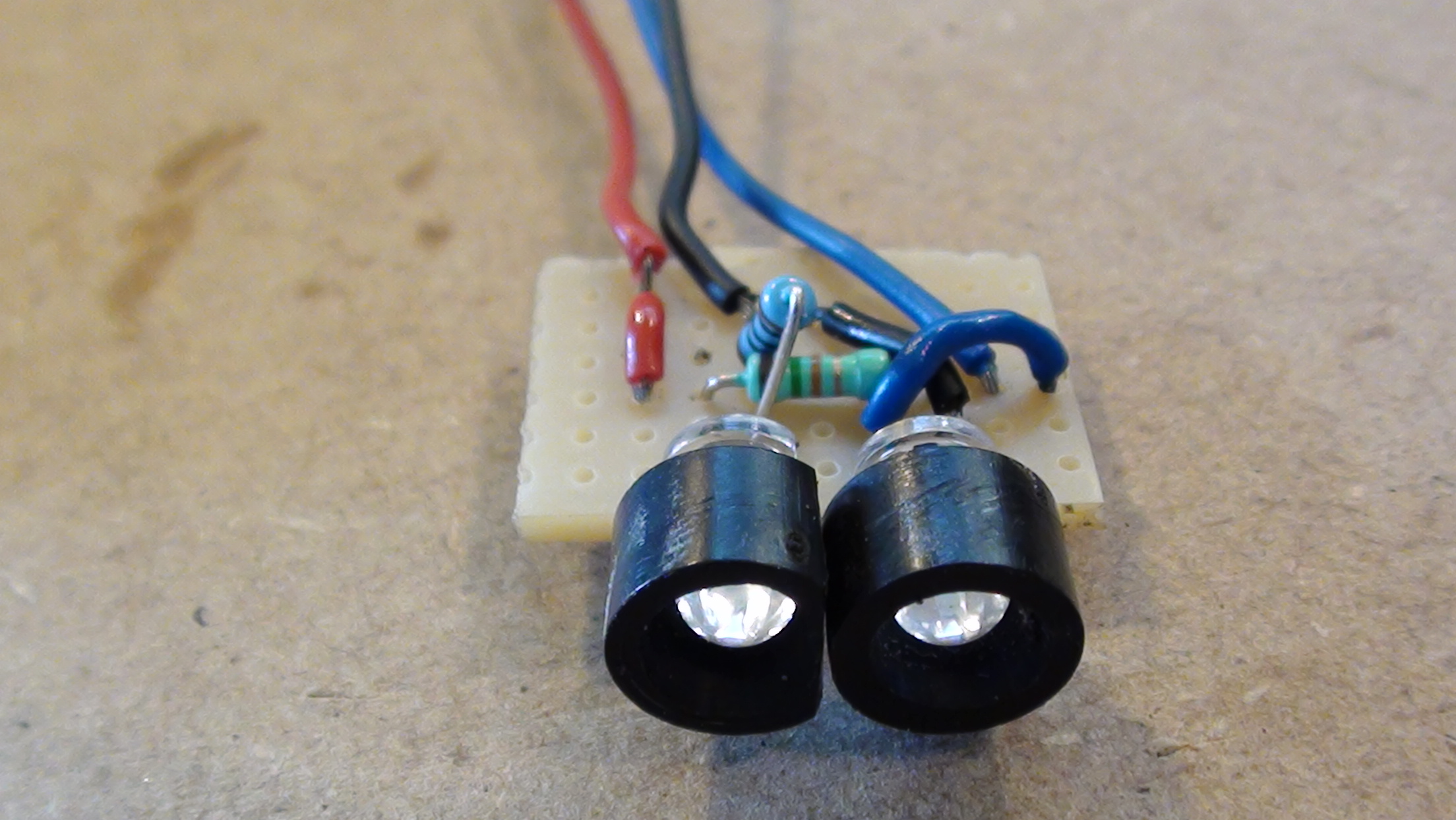

bon j'ai fait un test pour mon robot en donnant 3V au capteur qui s'allume mais apparament le phototransistor ne recoit rien car il vas tout droit et cela meme si il y a un mur devant donc je ne sait pas vraiment d'ou vien le probleme
tu as quoi comme capteur ? un sharp ou un home made ??
Si c'est un fait maison tu l'as testé ton capteur ?
#35 Newbies
Newbies
  • 487 messages
Posté 01 juin 2012 - 06:46
C'est des homemades ( voir photo post plus haut ) et il y avait bien de la lumiere infrarouge qui sortais de l'emmetrice apré la reception j'sais pas.

il faut aussi que tu teste tes capteurs séparément à l'aide d'un voltmètre pour être sur que ça ne soit pas eux qui soient la cause des futurs soucis ! surtout si c'est des homes made ! Il faut se dire que l'électronique c'est comme la programmation, il y a toujours quelques petites erreurs un peu partout sauf que pour l'électronique, c'est toi le mode " débug" ^^ : d'un coté il manque un point virgule, une variable pas déclaré ; de l'autre c'est un fil mal branché, un fil oublié d'être connecté à la masse, un composant branché à l'envers...
Donc pour limiter les erreurs faut vérifié indépendament chaque parties !
