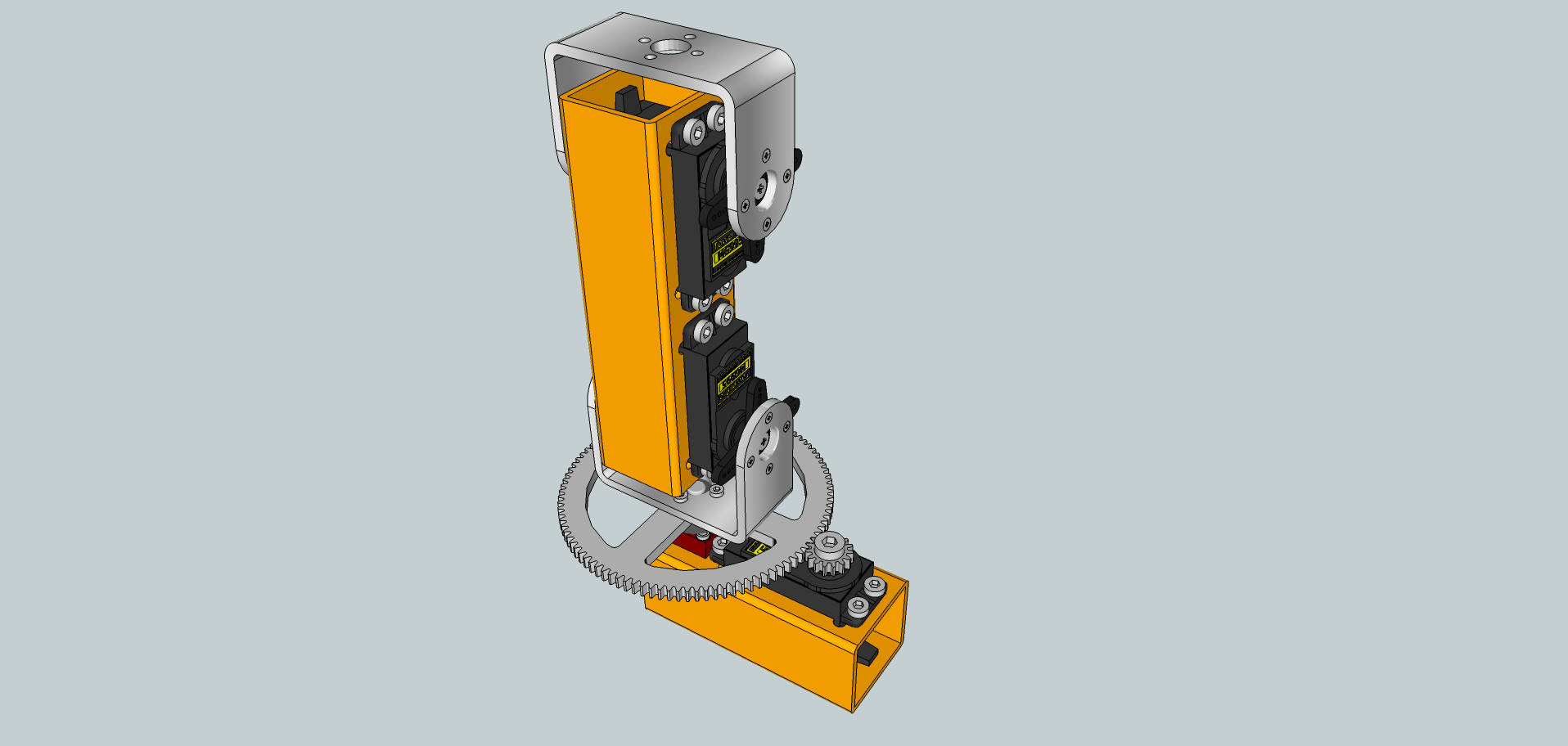

L'idéal serait à mon goût que le servo 1 ne soit pas utilisé tel quel mais qu'il fasse partie d'une base de rotation avec pignon et couronne afin de créer une base de rotation classique et solide, car ici pas étonnant que la pièce noir (un palonnier de servo) se torde sous le poids, c'est une erreur classique de monter un servo comme cela, ça n'est pas du tout prévu pour et cela amène un porte à faux énorme d'où une flexion importante du palonnier et un endommagement certain du servo 1 dans le temps.
skyhack.
Juste pour le fun: ;)

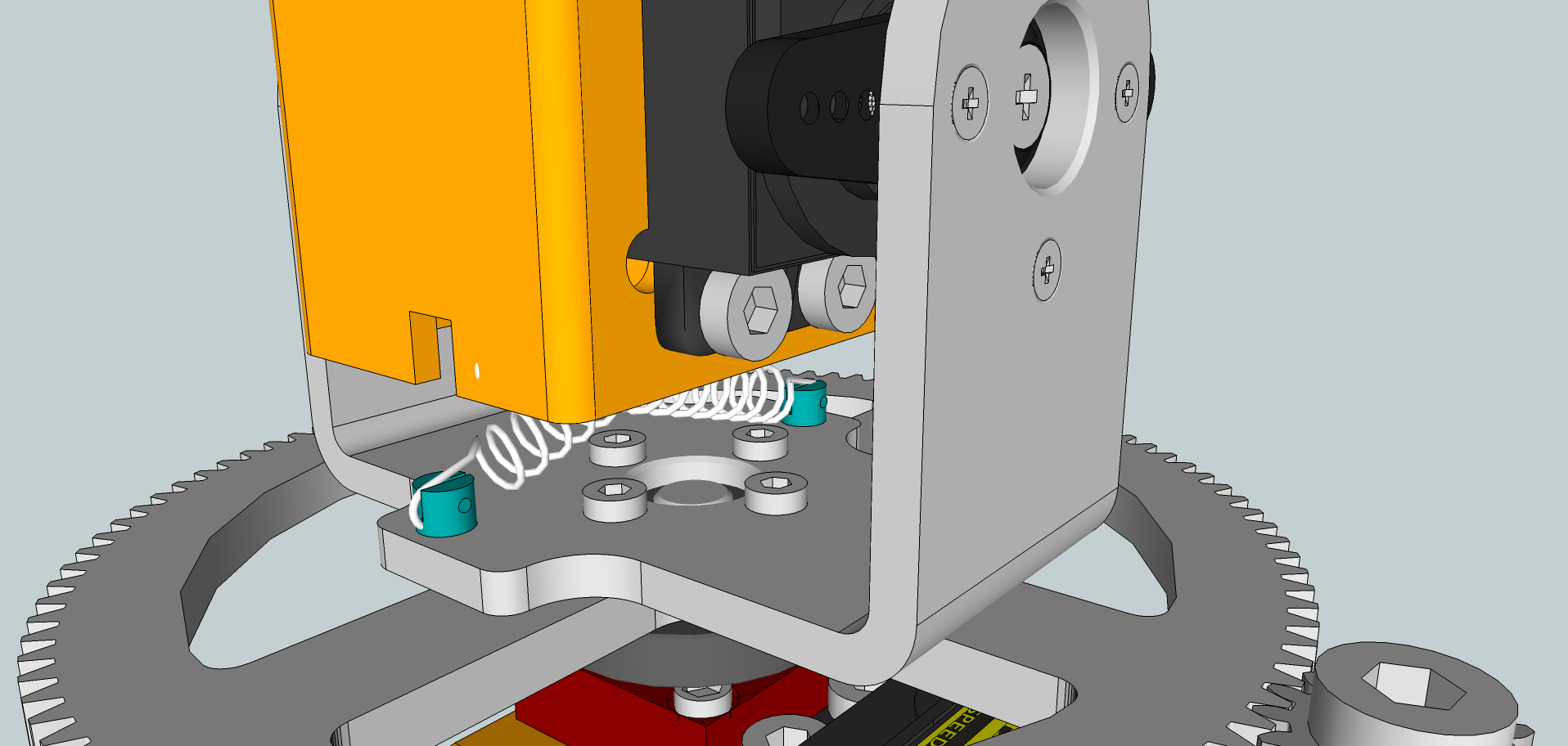

#4 skyhack
skyhack
  • 885 messages
Posté 24 janvier 2013 - 10:14
avec les servos ça donne ça:
Par contre pour les vibrations et les oscillations des servos (surtout le 3) il faut que tu mettes des ressorts de rappel afin d'aider du mieux que possible le servo le plus bas afin qu'il soit assez puissant pour soulever et contrer la masse en bout de bras.
skyhack.
Avec les ressort de rappel:
