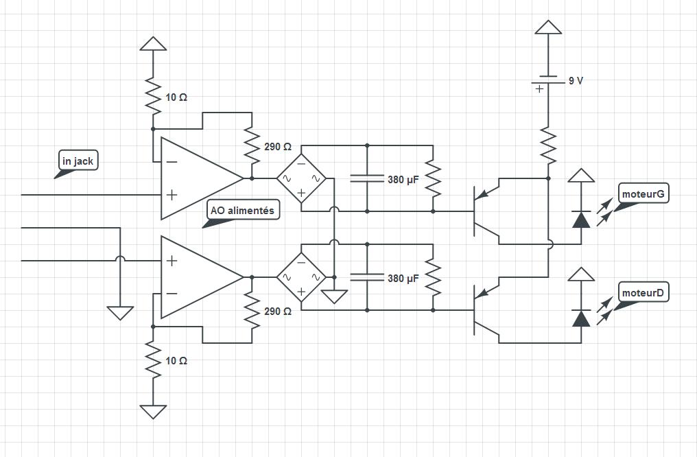

Clem ton image XD.bmp montrant l'utilisation d'un transistor n'est pas reconnue par paint, et pour cause, c'est un format JPG renommé en bmp, donc si tu veux bien faire, renomme-le en JPG (au moins on pourra le lire avec un autre logiciel d'images) ;)/>

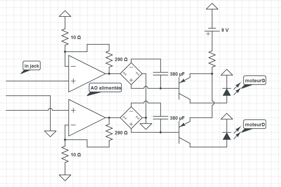

#23 clem494949
clem494949
  • 43 messages
Posté 22 février 2013 - 04:33
RE

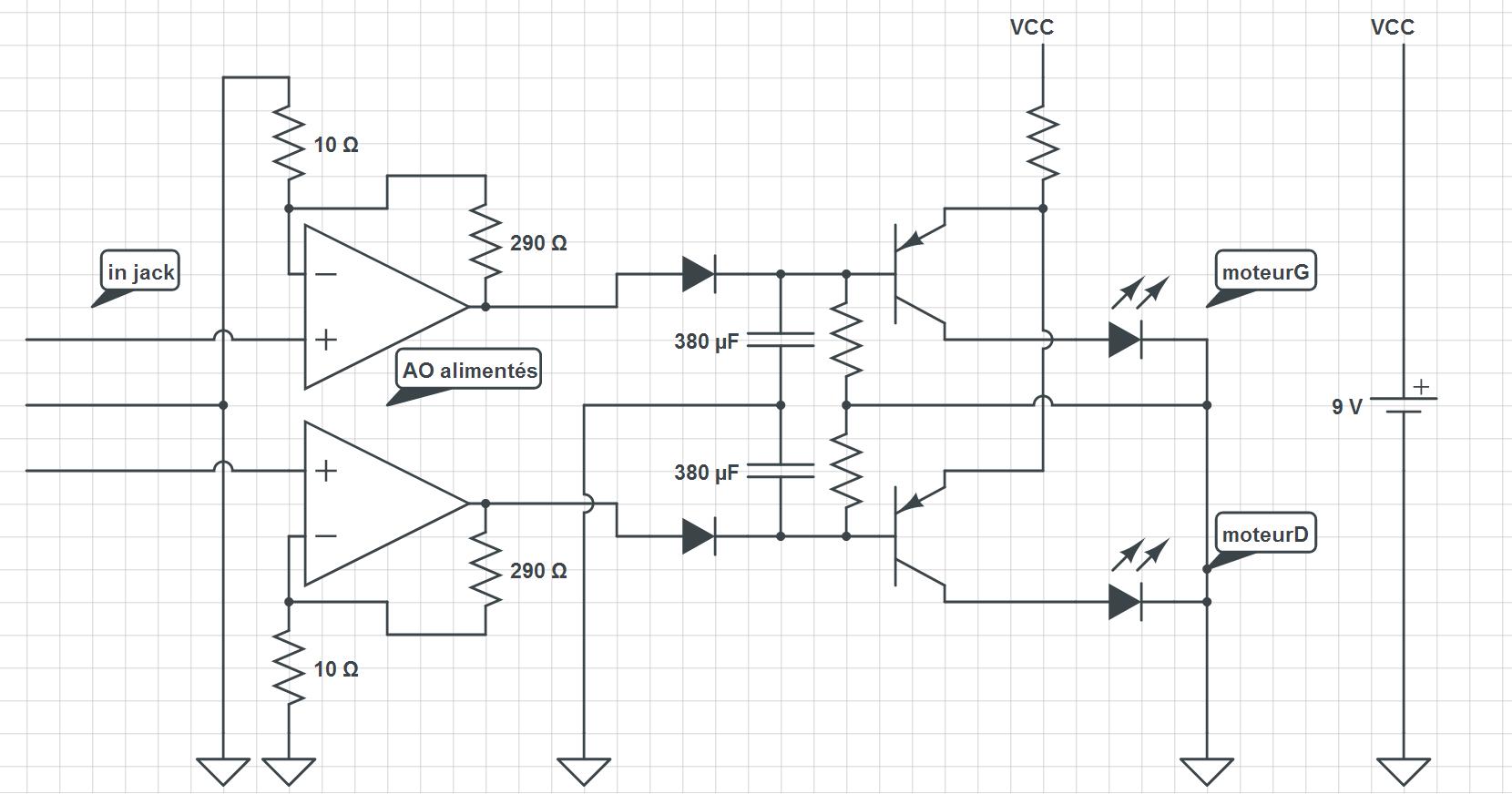

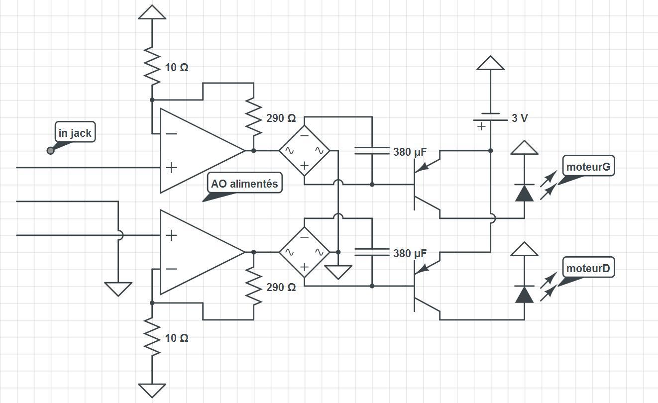

Voici les documents :XD.jpg Z.jpg
Dite moi s'il faut une résistance (comme sur Z) ou si cela n'est pas nécessaire SVP :ignat_02: ?
Mais les circuits ne sont pas bon les voilà sans le problème de l'alimentation:
C'est mieu ?
A+

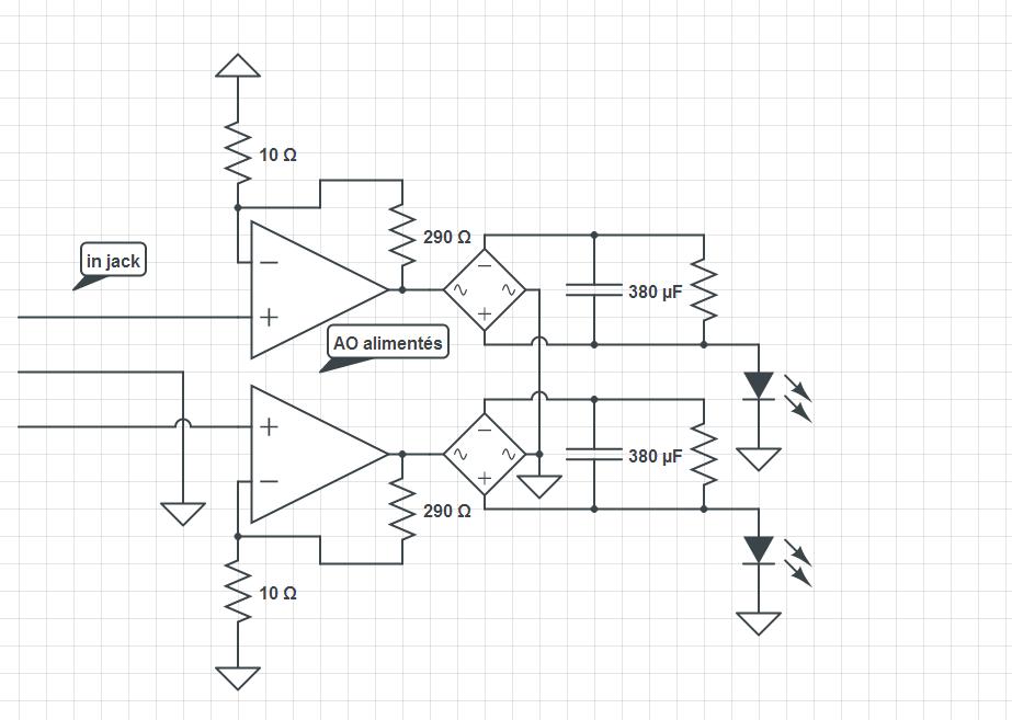

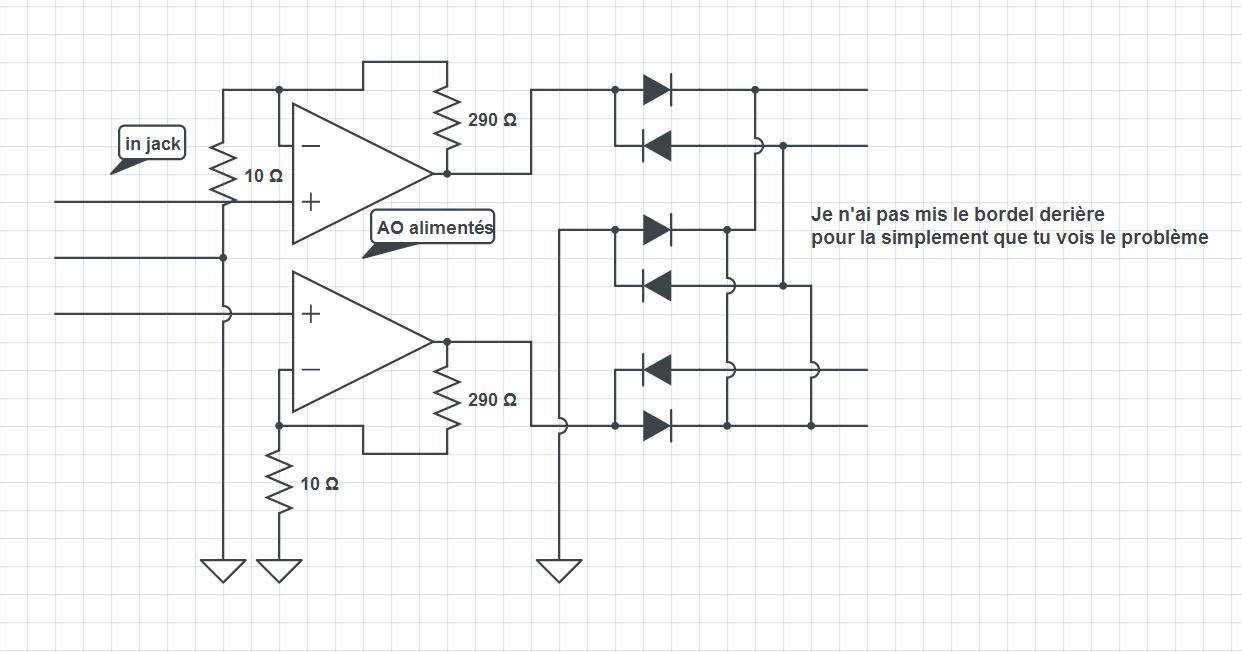

- Habituellement on dessine le +V en haut et la masse en bas des schémas, c'est plus lisible.
- Pour simplifier, mettre juste une diode et un condensateur en parallèle pour récupérer un signal positif filtré, pas besoin d'un pont redresseur complet. (On n'a pas besoin des deux alternances).
- Pourquoi des diodes lumineuses à la place des moteurs ?
Christian

J'ai vu ton commentaire ChristianR et pour les questions 1 et 3 c'est de la faute à www.circuitlab.com vcc et (M) n’existent pas (j'ai pas l'intention de changer mon simulateur)
Pour ce qu'il est de ta soluce pour utiliser moins de diode je te laisse voir ton erreur (j'arrive pas à bien expliquer) qui m'a fais réfléchir longtemps ( :drag_10: )Ted et Bill Oucoi.jpg
Pour ceux qui ont vraiment besoin d'avoir le circuit avec GND en bas organisés!!!!!!!.jpg
Merci d'avoir essayer de m'aider (car moi aussi je devrai intervenir pour m'incruster réellement dans cette communauté :ignat_02: )
A+

Non, sans mélanger les voies gauche et droite, et avec juste 2 diodes en tout dans le montage complet.
Je suggère du redressement simple alternance, un truc tout simple sur ce principe :
Sur chaque canal, une seule diode coupe l'alternance négative et ne garde que la partie positive de la sinusoïde.
Le gros condensateur derrière reste quand même chargé sur la valeur crête.
Voir ici praragraphe 4
Christian
RE
désolé je n'avais pas compris ta soluce qui me fais gagné 2 centimes (si on prend en compte qu'en utilisant des ondes carré on a pas besoin de condensateurs dans l'ancien circuit et qu'un condensateur coute 8 centimes , un pond de diode coute 20 centimes et qu'une diode coute 5 centimes :) )
J'obterai donc pour ta soluce.
Au fait, est ce qu'il est nécéssaire de placer la resistance, au niveau du transistor (voir circuit Z' et XD').

la résistance en parallèle avec le condensateur va le décharger, ce n'est pas ce qu'on cherche (mais obtenir et suivre la valeur crête).
par contre oui mettre 1 résistance sur la base du transistor.
Christian

Je vais commander aujourd'hui tous les composants.
Merci à tous pour votre aide , à ce que j'ai compris, après les modification, le circuit est à peu près correct, je vous tiendrais au courant
A+

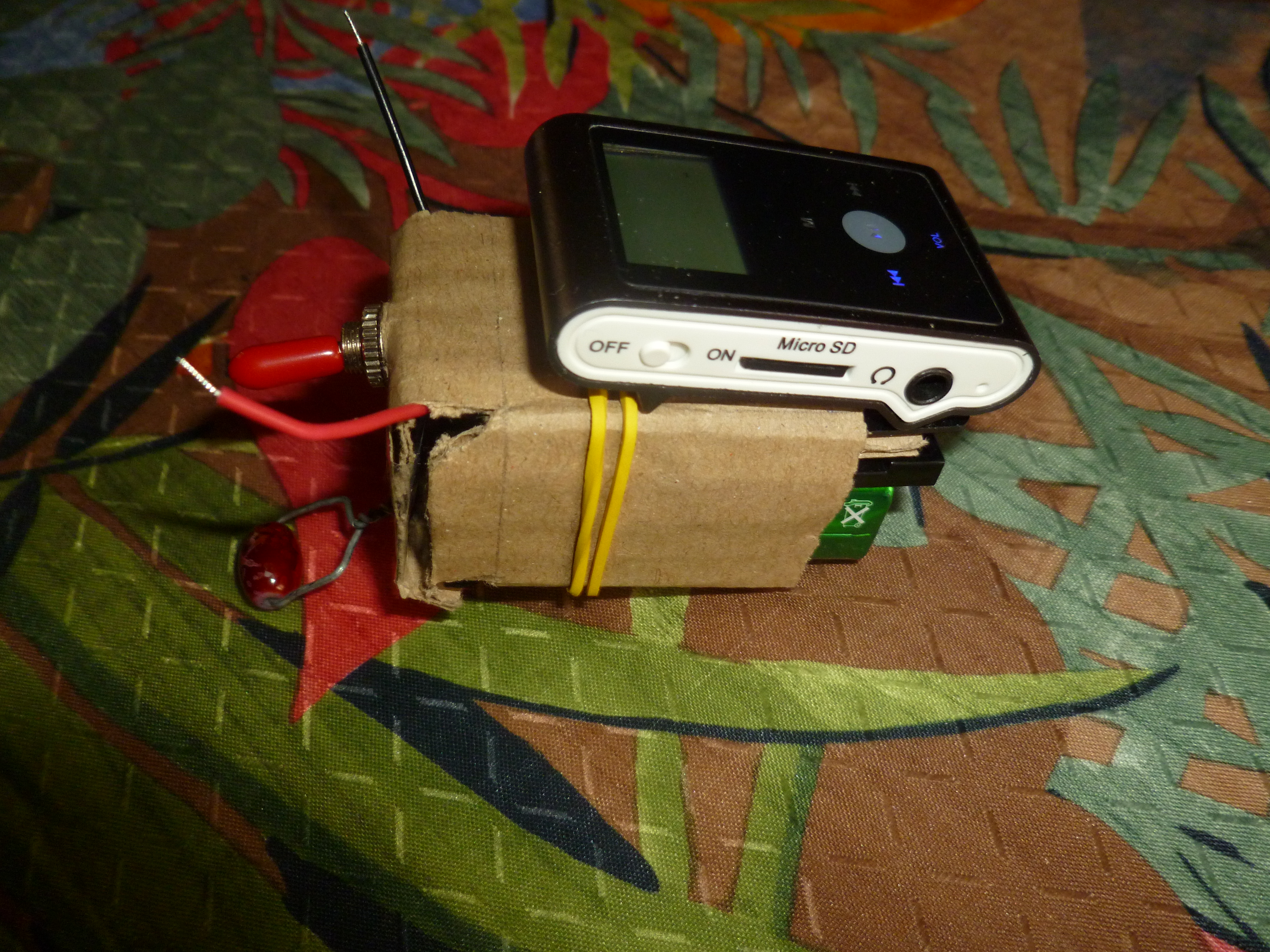

J'ai refait le patron et j'ai ajouté l’interrupteur que j'avais oublié (je l'ai piqué dans un kit de sapin LED)
Merci et
A+

voila le schémas :dvgmax_01: :
Mais si c'est obligatoire, non ?
