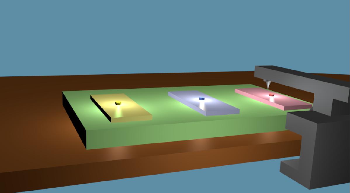

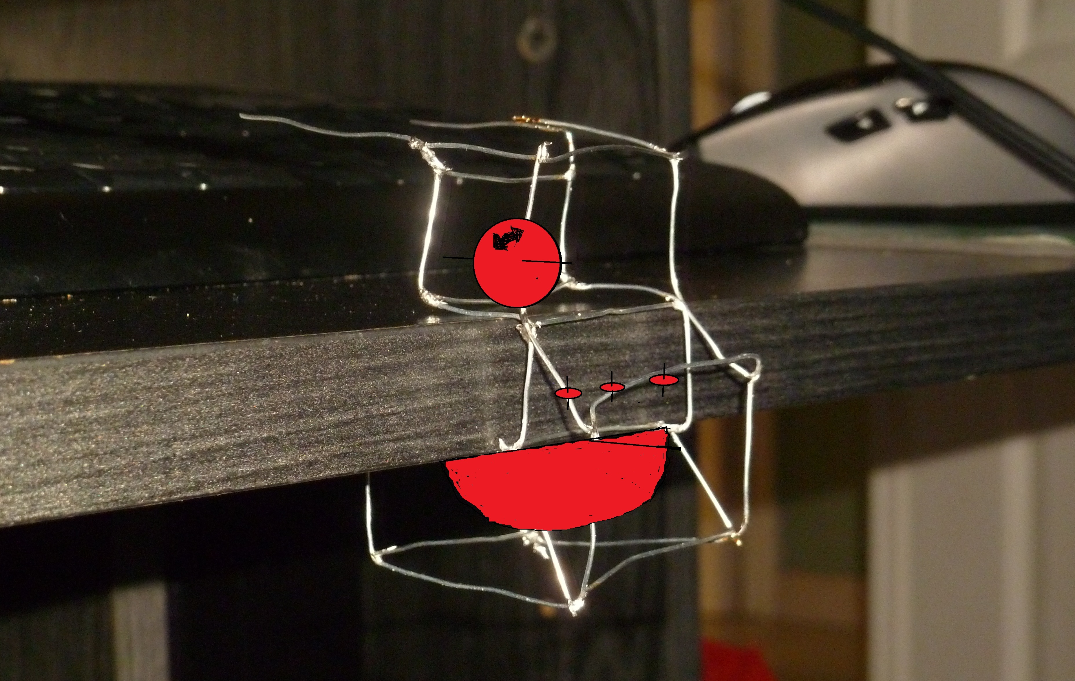

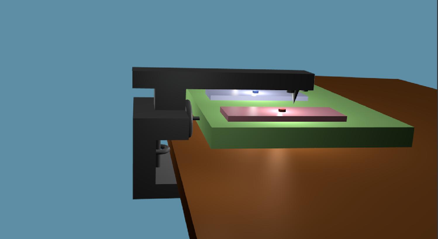

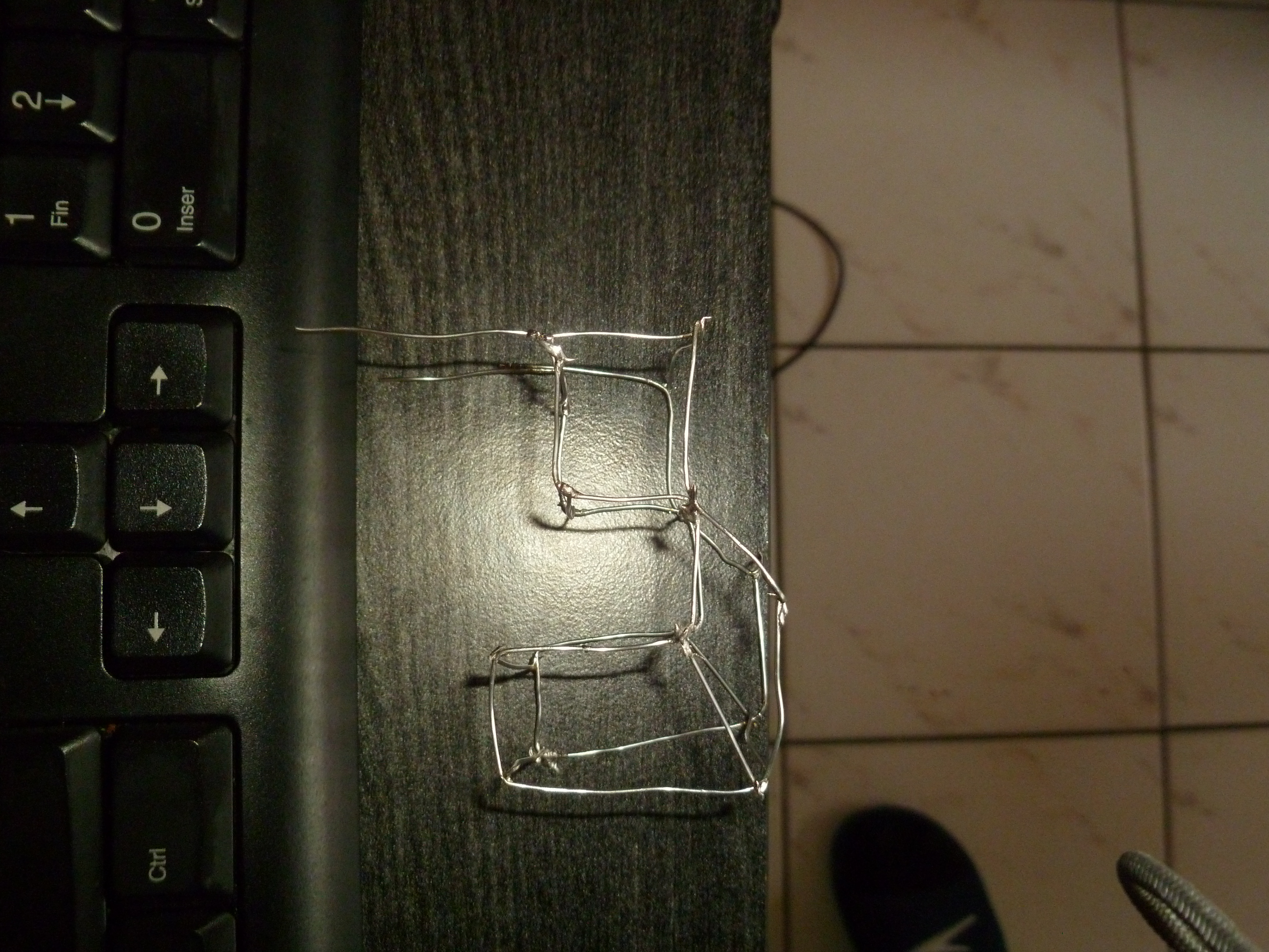

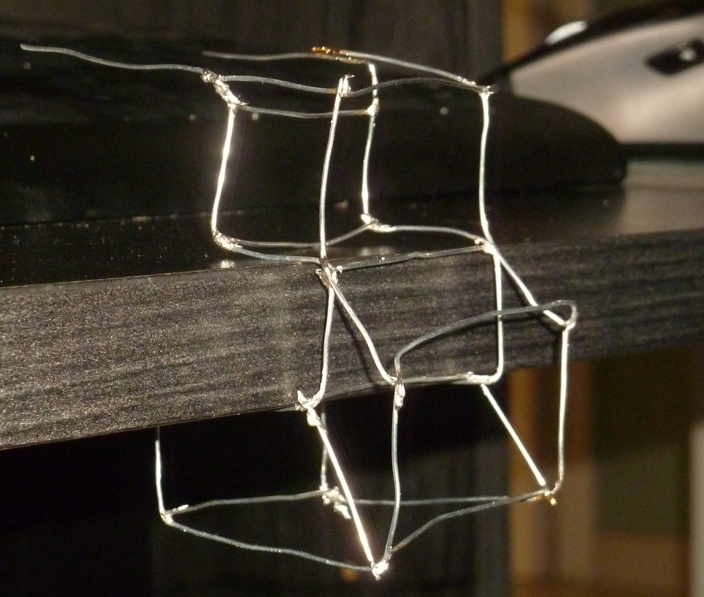

Même si je ne suis pas sur de faire ce robot je me suis amusé à construire une structure simpa qui vous montrera à quoi je pense
avec les roues (en image de synthèse haute définition réalisé par un logiciel utilisé dans les films d'action : paint :tatice_03: )
La roue du dessous est mal faite mais tant que vous comprenez la forme de la machine et l'emplacement des roues cela sera bon.
une autre image :
