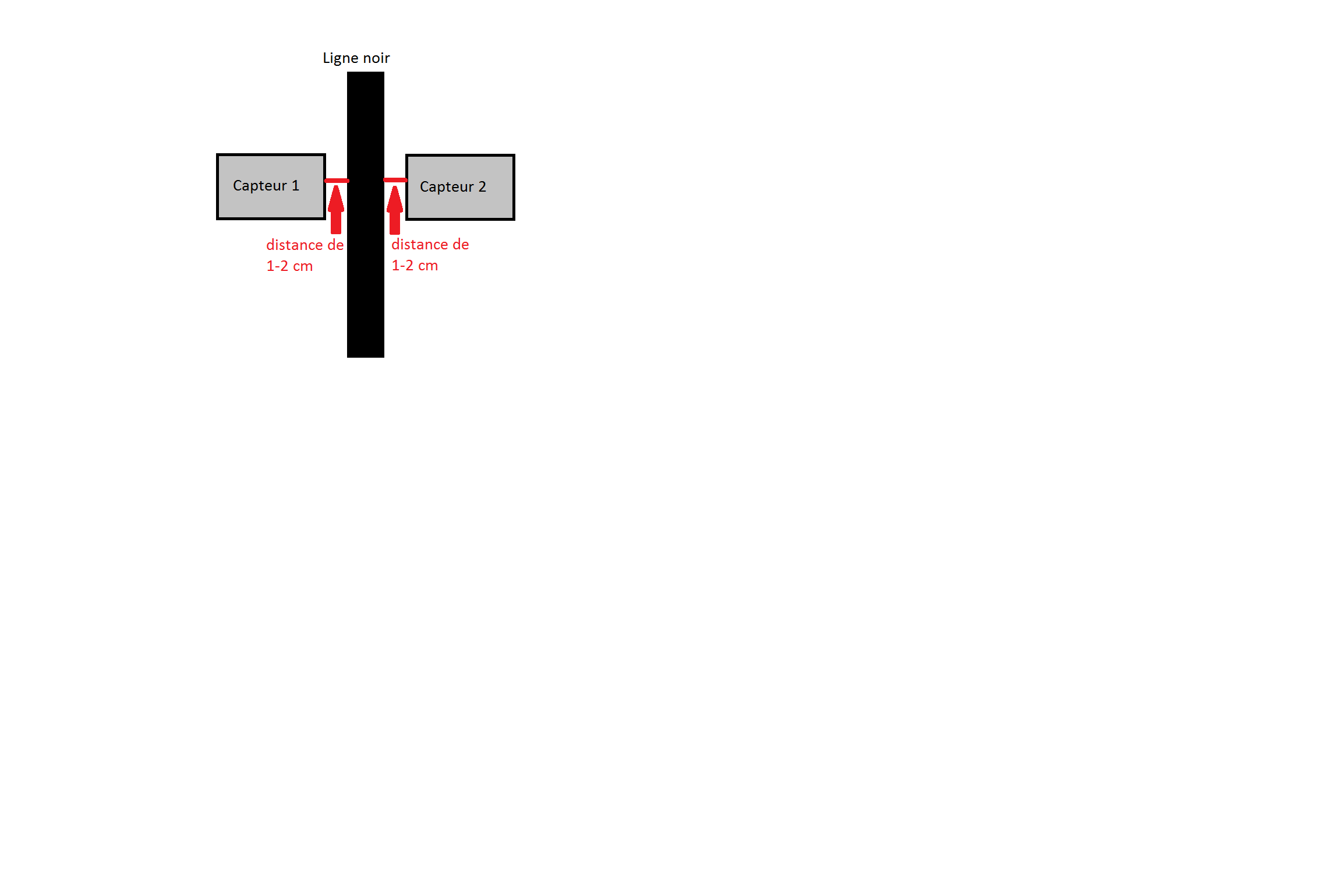

#13 dydyouaki
dydyouaki
  • 792 messages
Posté 03 avril 2013 - 08:56
D'accord j'ai compris.
Bon eh bien je vais utiliser deux capteur et les placer comme sur la photo ci-dessous jointe.
Donc je vais essayer de passer commande des que possible. pour le châssis je pense utiliser soit une planche en bois (bois pas très lourd) soit du plexiglas. Le châssis sera petit.
Les capteurs il faut que je les commande , ainsi que les moteurs et les roues. Au fait que pensez vous des moteurs ? je sais bien que vous c'est un choix un peu compliquer de choisir des moteurs et que c'est par rapport au poids de mon robot. Mais sachant que dessus il y aura une mega2560 , une mini plaque d'essais , 2 capteurs(ca ne compte pas c'est très léger)et 2 piles 9V (une pour alimenter ma carte Arduino , l'autre pour mes moteurs) pensez vous que ces moteurs sont capables de supporter tout ca (mon avis est oui , mais je préfère demander).

#14 Mike118
  • 9 969 messages
Posté 03 avril 2013 - 09:45
Pour ton petit robot tu choisis un sacré moteur x) tu vas nous faire un vrai char d'assaut ! =)
( en gros ton moteur est lent mais très coupleux ;)/> Même si c'est marqué 6V tu peux l'alimenter en 9V pour le faire tourner un peu plus vite. Par contre ce que tu as oublié c'est l'interface de puissance entre ta arduino et tes moteurs ... Et là un L293 ne me semble pas suffisant à voir ! ( car la conso nominale doit être proche de 600 700 mA ... ) Sinon tu as le si9987 qui est juste mais il t'en faut 2 ;)/> un L298 et tu commence à être large =) et là un seul suffit ! Sinon tu peux aussi utiliser un LMD18200 qui est top mais il en faut 2 là aussi ...
Après il y en a d'autre hein ;)/>

#16 Mike118
  • 9 969 messages
Posté 03 avril 2013 - 12:44
Donc est ce qu'a ton avis je devrais prendre un moteur different ?
et pour l'interface je prendrais un L298 , ca me fais gagner de la place comme ca.
Si tu ne compte pas faire de grande vitesse, mieux vaut un moteur plus lent et coupleux, tu pourra plus facilement avoir un robot stable qui se déplace aussi très bien à très faible vitesse si besoin ... Moi mon principale problème sur mon premier robot était que j'avais un moteur pas assez réducté !
après tu peux prendre deux fois moins réducté ça passe aussi ! Si la vitesse est quand même importante pour toi je te suggère de prendre un moteur au moins deux fois moins réducté genre du 150:1 ou 90:1 après ne déçend pas plus non plus ...
tu as déjà fais un autre robot avant non ? tu utilisais quoi comme moteur ? la vitesse t'allais ?
