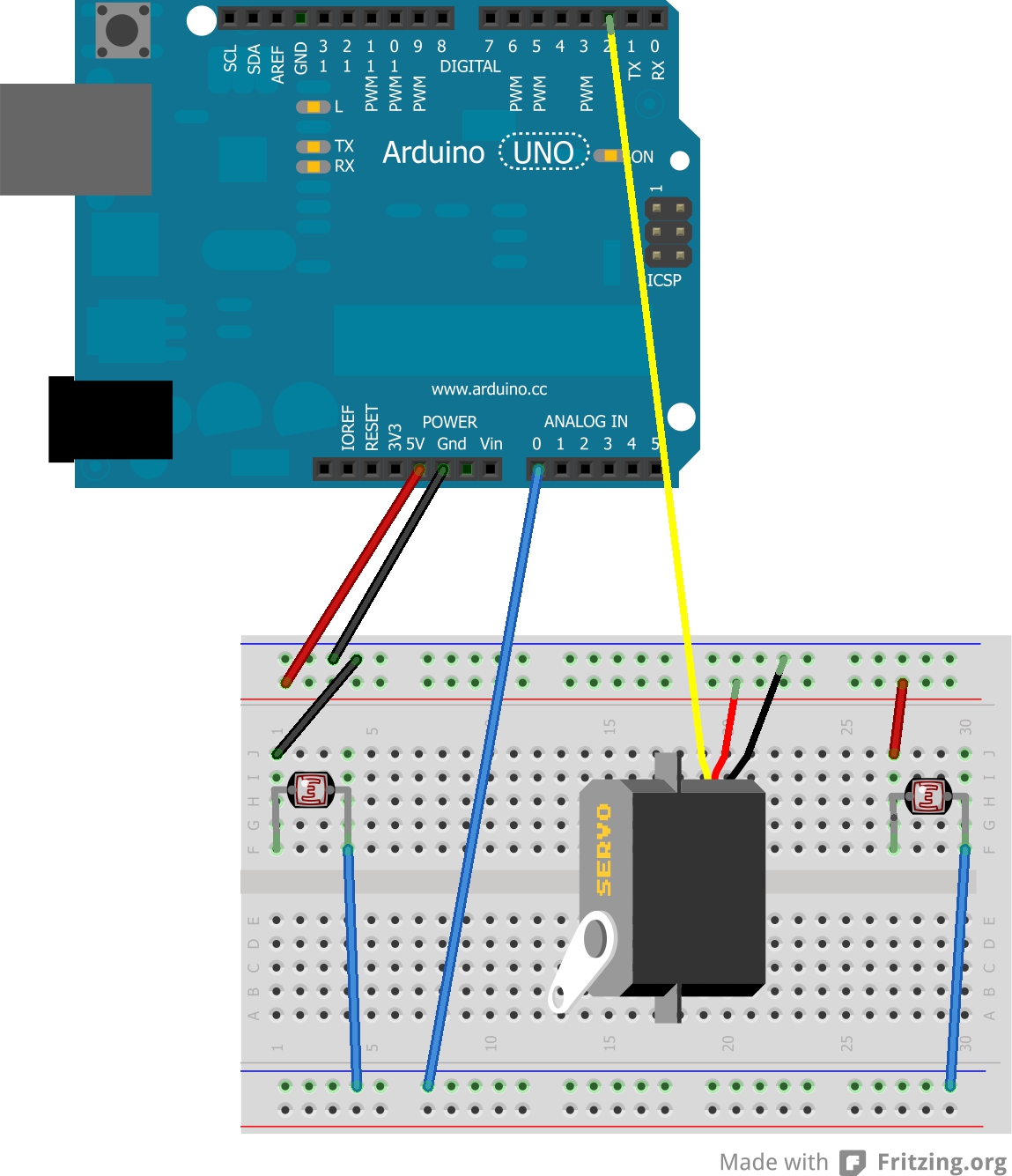

re salut, j'ai essayé de refaire sur le schéma de ton explication ( merci car j'apprends beaucoup) j'espère qu'il est bon ?!

salut, je me pause la question si il manque pas des résistances sur mes photo résistances ?au si non le schéma est il bon? Merci à bientôt
Oui le schémas est bon ;) C'est la façon la plus simple de faire que je t'ai proposé !
Il y a plein d'autres façons possible dont avec d'autre résistances, des résistances ajustable voir même une seul photorésisitance mais c'est un chouilla plus complexe à réaliser. Donc mon conseil commence déjà par ça et si tu as un problème ou si ce n'est pas assez efficace dis le nous et on avisera ;) Mais normalement ça devrait être bon ;)

Oui le schémas est bon ;)/> C'est la façon la plus simple de faire que je t'ai proposé !
Il y a plein d'autres façons possible dont avec d'autre résistances, des résistances ajustable voir même une seul photorésisitance mais c'est un chouilla plus complexe à réaliser. Donc mon conseil commence déjà par ça et si tu as un problème ou si ce n'est pas assez efficace dis le nous et on avisera ;)/> Mais normalement ça devrait être bon ;)/>
Super merci donc il manque pas de résistances ? Je vais faire le montage et après la programmation ou la je ne sais vraiment pas par ou commençer encore merci mike118!

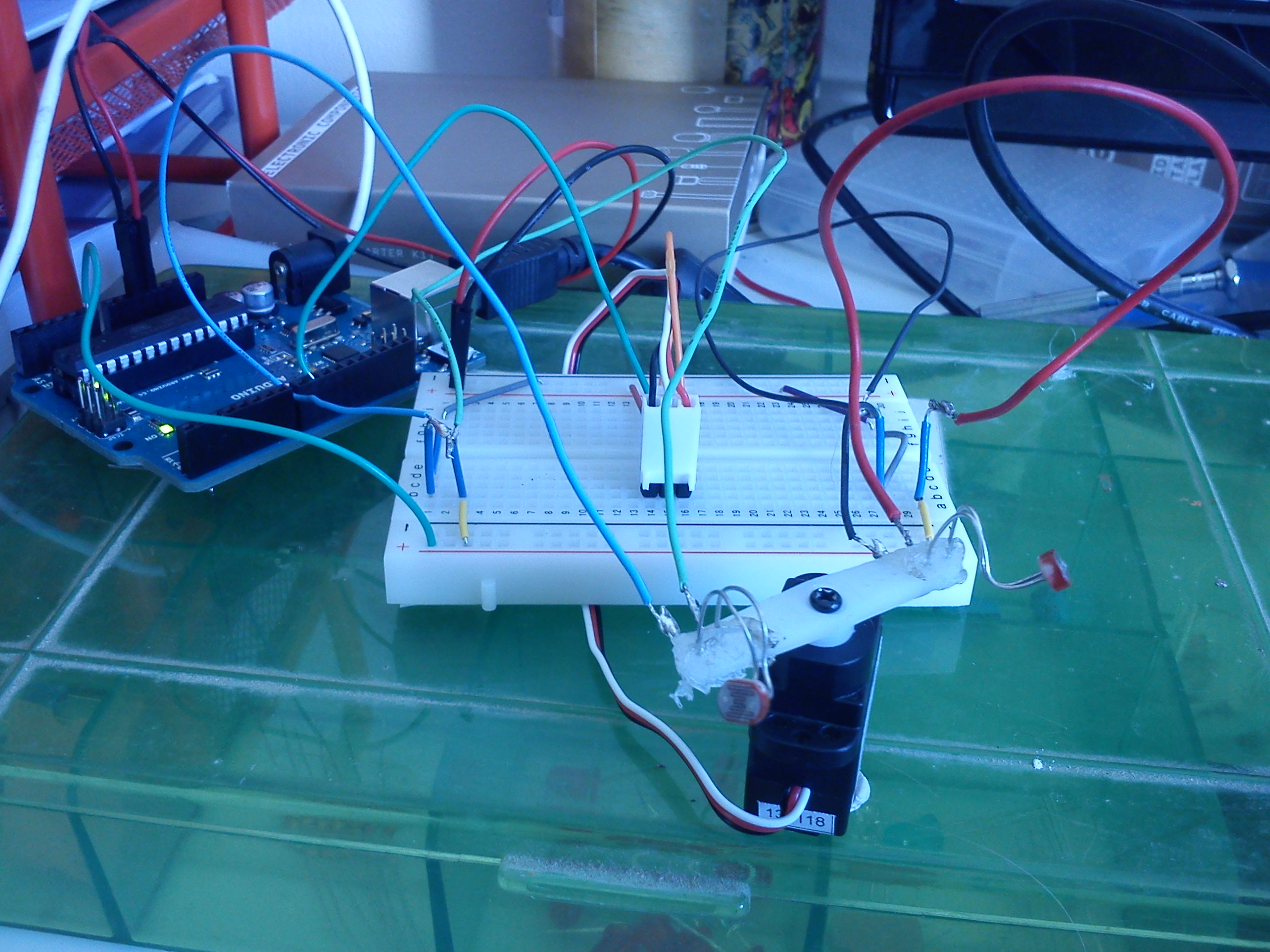

Posté 16 juin 2013 - 11:53
Salut, après des semaine d’absence, j'ai enfin trouvé le temps pour finir ce petit projet ^^ ! Donc avec votre aide il marche très bien. voici une petit photo ( dsl pas de vidéo je suis pas équipé encore ^^)

Salut, après des semaines d’absence, j'ai enfin trouvé le temps pour finir ce petit projet ^^ ! Donc avec votre aide il marche très bien. voici une petit photo ( dsl pas de vidéo je suis pas équipé encore ^^)
