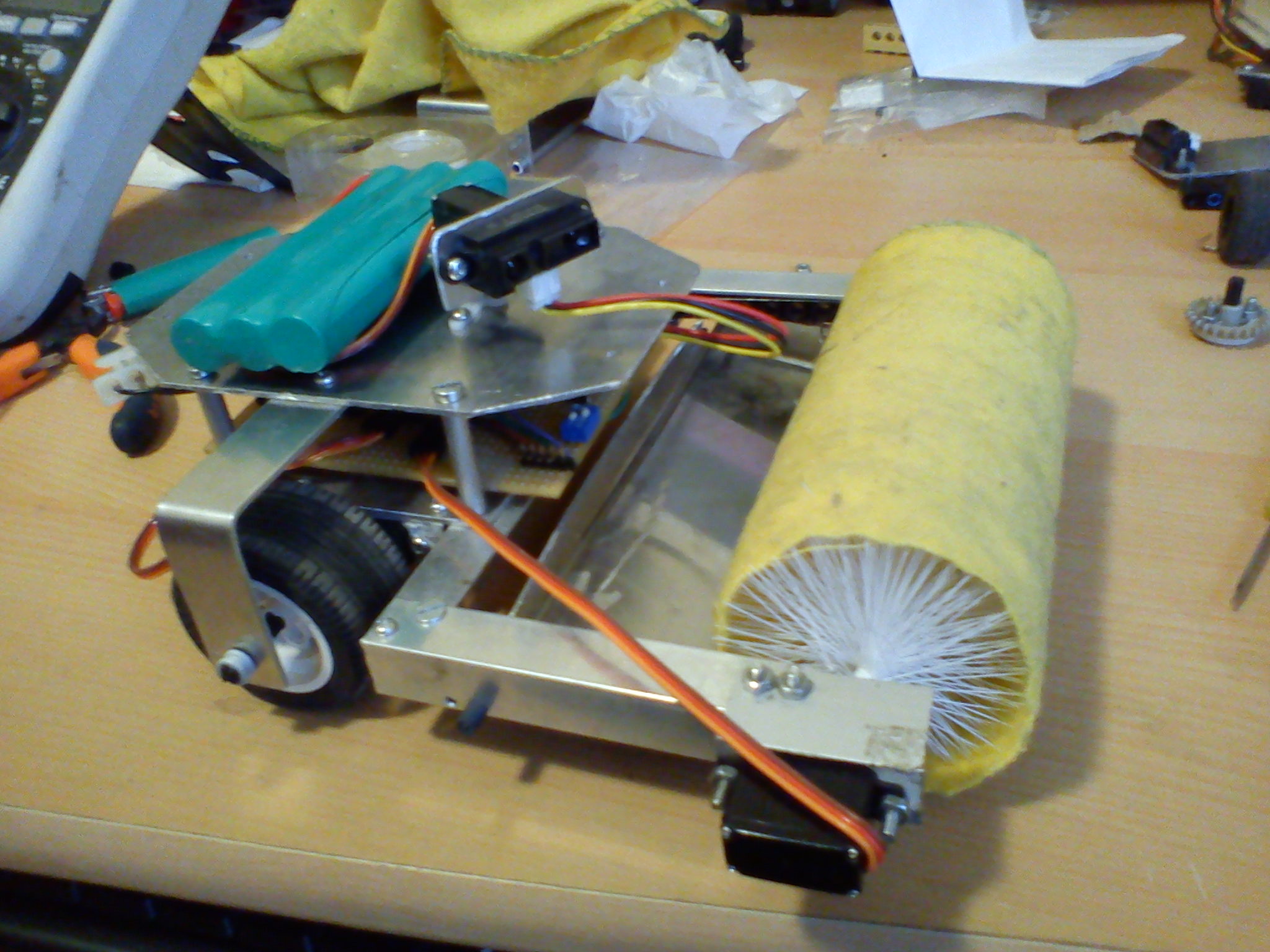

Donc je vous présente mon 1er projet robotique, un robot balayeur,.
Je suis pas le 1er et certainement pas le dernier a faire quelque chose du genre, juste l'architecture différente de se que j'ai pu voir ici et là.
Le châssis est réalisé avec de l'aluminium de récup', Les roues sont propulsée pas des petit servos modifiés pour fonctionner en rotation continu, Même chose pour le moteur de la brosse rotative.

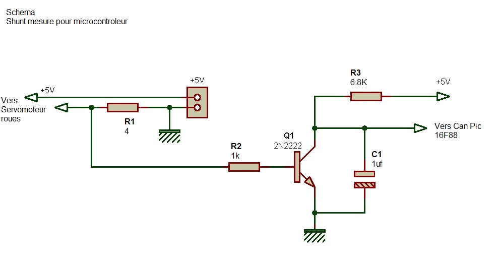

Au niveau électronique, un PIC 16f88 s'occupe du contrôle des données, un capteur de distance IR Sharp posé sur un servomoteur pour la détection d'obstacle et une mesure de courant consommé sur les moteur des roue via le CAN du Pic, pour contourner un éventuel obstacle qui aurait échappé au capteur IR.

ton robot est vraiment pas mal :ok: .Par contre je vois que tu utilise un capteur IR avec un servo pour le balayage optique.Pourais je savoir qu'elle à été ton approche de l'évitement d'obstacle avec ce robot.Je dois me décider niveau capteur ,de ce fait,à tu eu des problèmes avec le capteur sharp et quelle sont ses distances de champs.enfin,je trouve intéressant de connaitre le programme que tu as utilisé,du moins simplifier (pas le code source hein :laugh1: ).

Si mesure du shunt sur servo Roue (mesure de courant) > à la référence alors marche arrière puis rotation vers la droite.

Une question est ce que le code actuel permet déjà le balayage du centre de la pièce ?
une autre : schéma de la mesure du courant ? un shunt sur le 0 avec un ampli op non inverseur?
Bonne continuation
http://hmnrobots.blogspot.fr/
#18 j-l freerider
j-l freerider
  • 16 messages
Posté 27 décembre 2013 - 11:32
une première évolution consiste à remplacer toutes les procédures "PWM" par une function ayant pour paramètres PortNumber,TimeOn, TimeOFF.
Ceci permettrait ainsi d'avoir un balayage continu.
Pourrais tu devellopper si sa ne te dérange pas ? Que je comprenne bien le principe.
Cependant normalement les servos doivent être pilotés toutes les 20ms; pour ce faire, vu la taille du code, une procédure gérant les servos et qui n'est exécutée que toutes les 20ms est possible, le mieux étant de générer une interruption toutes 20ms.
Se sont des servo 8grammes numériques, donc avec mon programme un état bas de 5 ms permet d'interrompre les sacades que font les servos avec un état bas de 20 ms.
le balayage du centre de la pièce se fait " au hasard " des obstacles rencontré, mais il y'a une tendance à être plus sur les exterieurs de la pièce qu'au centre effectivement.
Du tout ! mesure toute simple ( m'en vas faire un schema et je reviend ...)
et merci d'avoir pris un peu de temps pour répondre ;)
#19 j-l freerider
j-l freerider
  • 16 messages
Posté 27 décembre 2013 - 12:13
et voila le schéma !
^_^

Posté 27 décembre 2013 - 12:28
Je vois que dans ton code tu as une quinzaine de fois sensiblement la même procédure :
procedure PWM_9;
begin
PORTB.0 := 1;
delay_us(1300);
PORTB.0 := 0;
delay_ms(5);
end;
il est donc plus simple et efficace de créer une fonction (function en Mikro mais je ne pratique pas ce langage) avec passage de paramètres un peu comme ceci
function PWM (NumPort, TimeOn, TimeOff)
begin
portB.NumPort :=1
delay_us(TimeOn)
portB.NumPort :=0
delay_ms(TimeOff)
end
je répète que je ne pratique ce langage alors il faut affiner mais l'usage des fonctions permet déjà de beaucoup optimiser le code.
Effectivement les servos numériques sont moins regardant sur la fréquence de rafraîchissement; il serait je pense quand même mieux de n'avoir qu'une seule procédure (appelée toutes les 5 ou 10ms) de gestion des servos car dans ton code tu cumules les Time OFF: rien que cette ligne "pwmIR1; PWM_9; PWM9_; pwmB" prends 14ms en Time OFF
