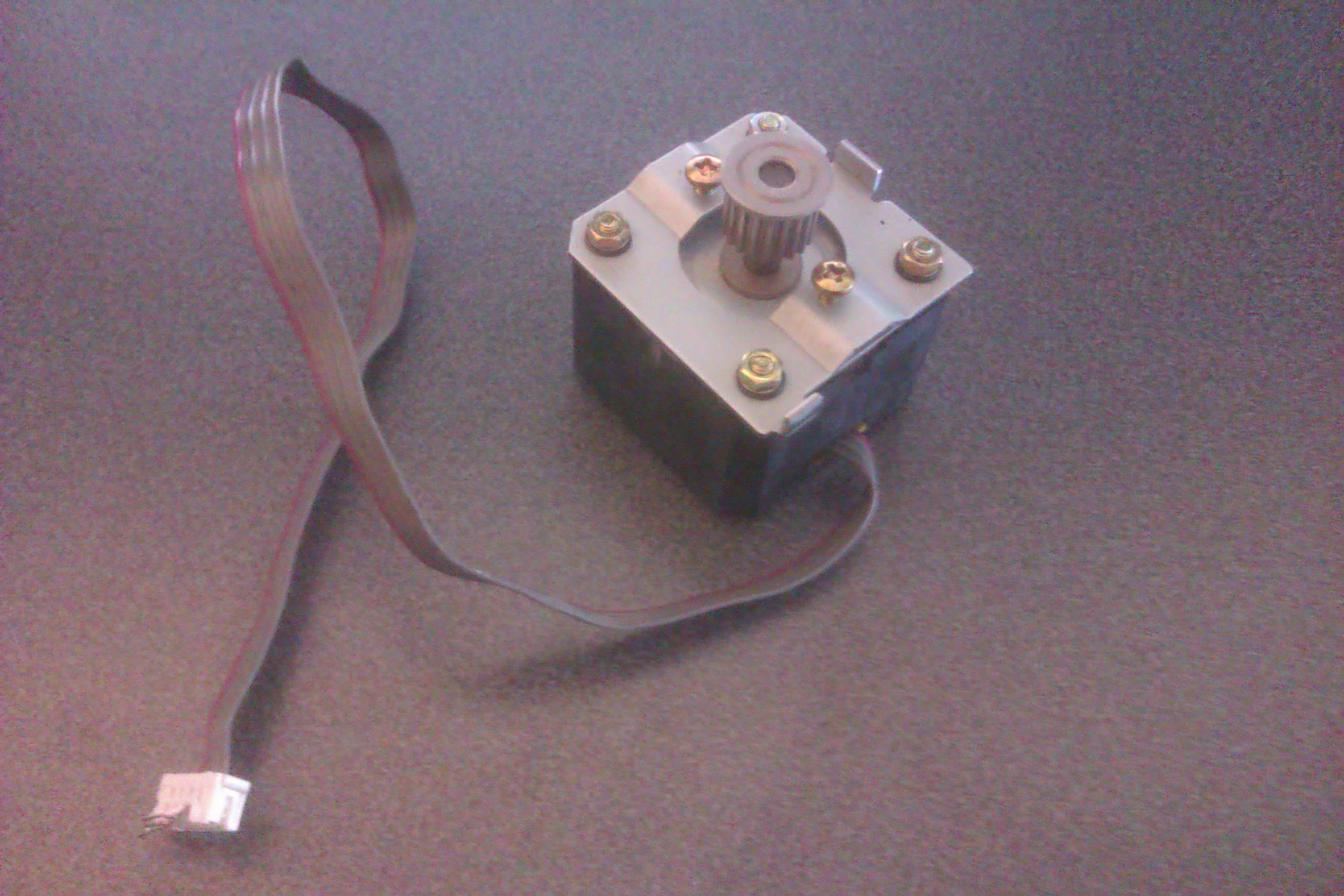

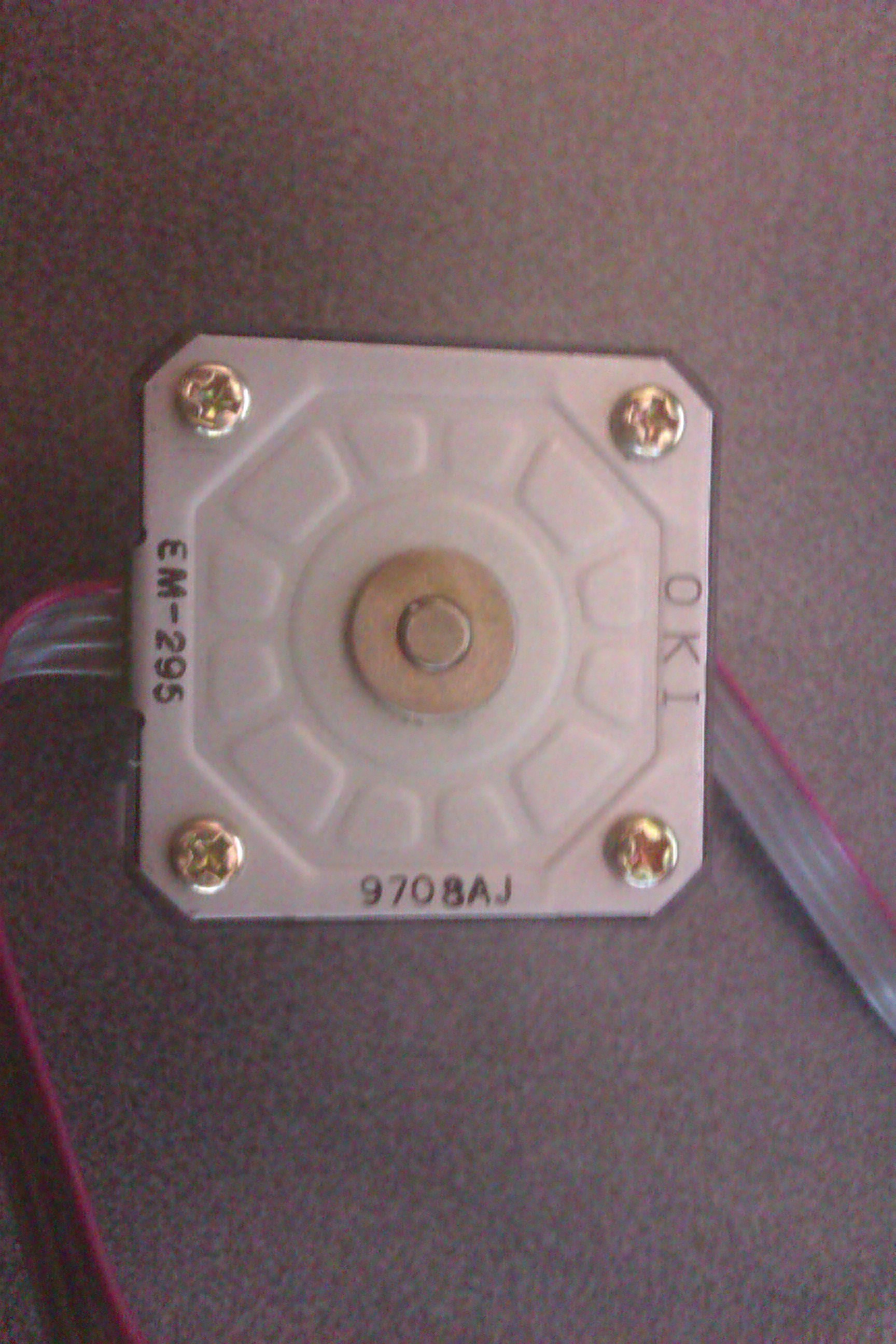

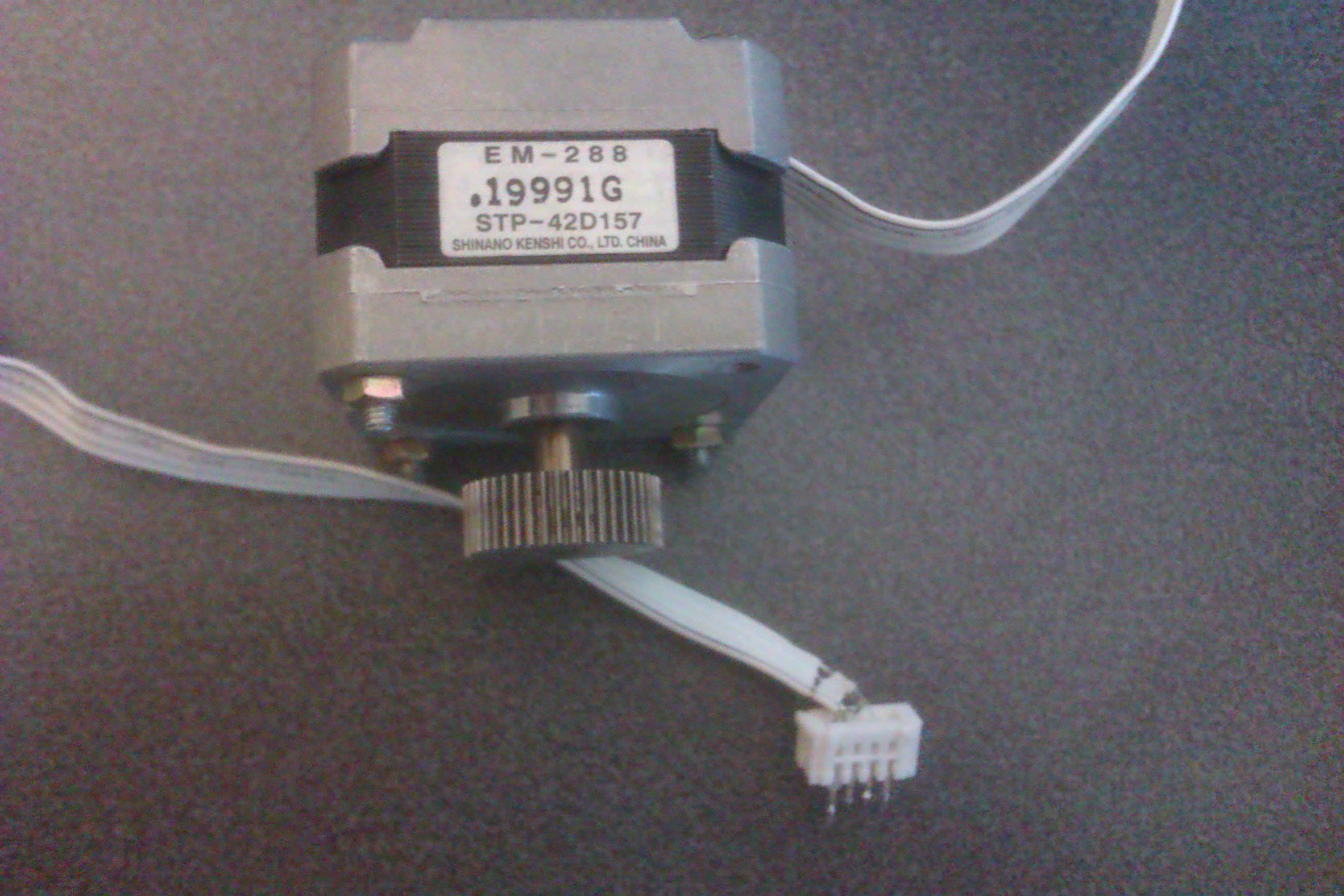

Mon tuteur m'a donné actuellement deux moteurs mais impossible de les identifier... voir photos joint au message.

C'est bien un moteur pas à pas bipolaire.
Pour l'utiliser il faut chercher quelle est l'intensité maximale qui passe dans le moteur.
L'identification se fait à partir de l'étiquette collée dessus + Google
http://forum.arduino.cc/index.php/topic,17845.0.html
Ce moteur Shinano Kenshi STP-42D157 est prévu pour 6V et 0.76A
Pour trouver quelle est l'ordre de branchement des 4 fils, mesurer la résistance entre fils pris 2 à 2 au multimètre pour identifier les 2 bobines.
760 mA c'est trop pour un circuit driver comme l'ULN2803 (500 mA max), mais ce moteur peut se commander sans problème avec une petite carte Arduino Uno et un double pont en H (L293D ou 298), sous forme de shield ou à souder soi même.
