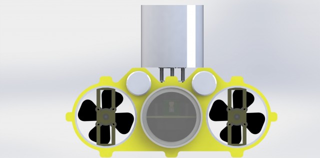

Pour la propulsion, c'est plus facile avec deux moteurs excentrés par axe, mais du coup plus cher. Le fait d'avoir des paires de moteurs permet également une symétrie de l'ensemble, donc plus facile à gérer
en terme d'hydrodynamisme (si les forces sont symétriques, on a moins de dérive!)
Avec un seul moteur par axe, on aura de plus la possibilité de monter/descendre selon l'axe, si le moteur est centré, ou de tourner s'il est excentré, alors que la paire de moteurs permet les deux

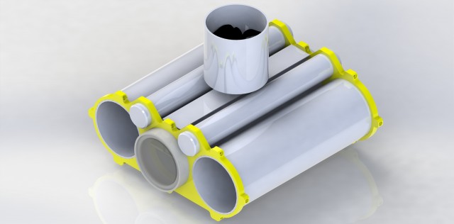

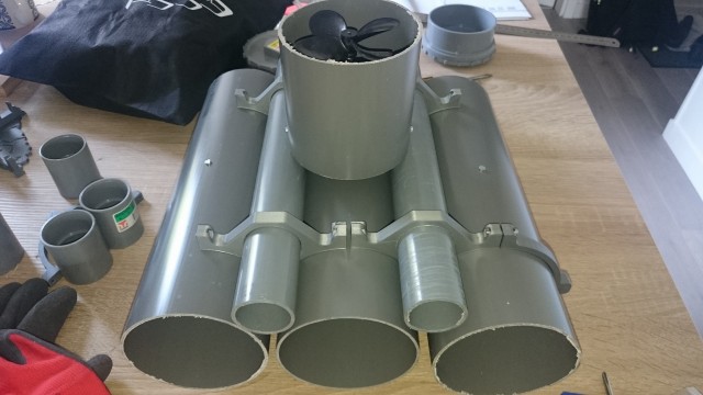

Sinon, je ne sais pas si je l'ai déja dit, mais une bonne solution, c'est les tubes PVC pour canalisation haute pression.
On en trouve de tout plein de diamètres , et en cherchant vite fait j'ai vu des modèles 10,16 et 25 bars. Donc c'est extrêmement costaud, et ça se travaille facilement.
L'avantage, c'est qu'il y a des bouchons dévissables pour ce genre de trucs, avec un joint intégré. ça se perce bien, et ça se colle aussi bien.
Le collage du PVC est en fait une sorte de soudure : la colle dissout une partie du matériau, et en séchant ça soude les deux tubes, de sorte que c'est aussi solide qu'une section normale.
Vu qu'il existe tout plein de raccords standard, ça permet de faire une sorte de meccano géant...
