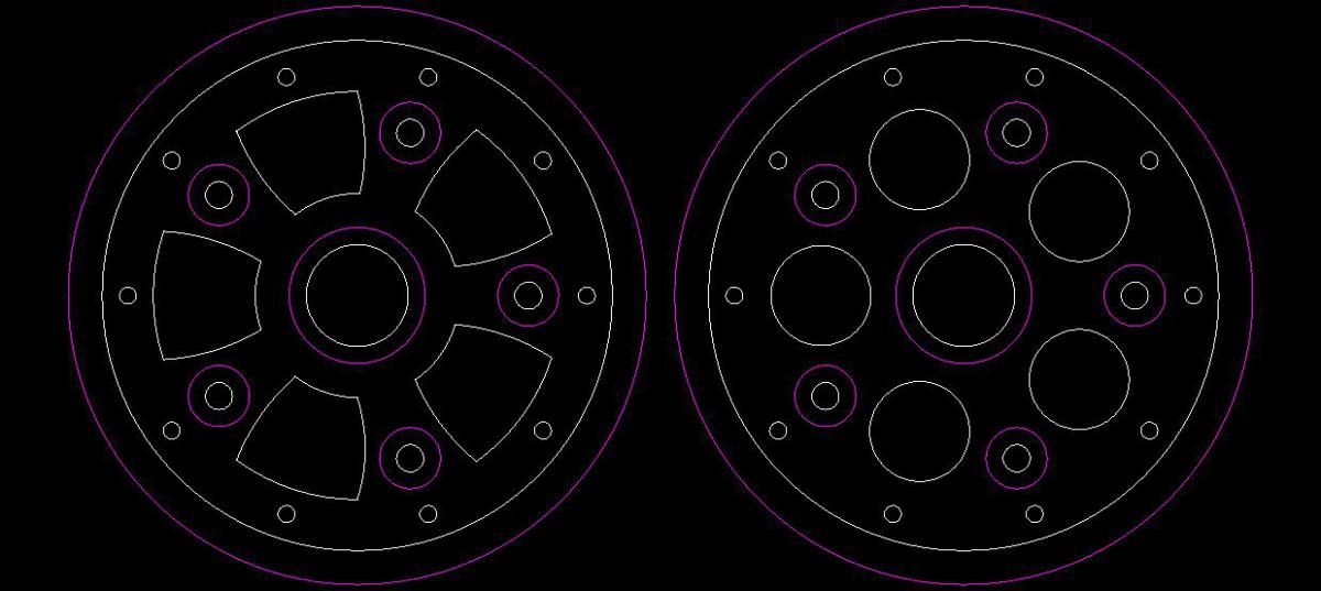

Je pense que je vais faire mes jantes alu moi même parce que les roues complètes aux USA + fdp + douane, ça va me revenir très cher.
Pour cela j'ai commencé à dessiner les jantes :
Certaines cotes ne sont pas définitives...
Je ne sais pas quel modèle choisir, ceux sont des jantes en 2 ou 3 parties.
La plaque de fixation ronde soudée sur l'axe apparaîtra à travers les trous puisque ce n'était pas prévu comme ça au départ, mais ça ne devrait pas être gênant.
Au milieu de la jante un cache plastique imprimé en 3D viendra recouvrir l'axe, enfin si une personne veux bien me le modéliser (avec une grosse contrainte).
Les jantes alu seront "chromées", j'ai acheté de la peinture imitation chrome pour autre chose mais ça ne convient pas et je ne veux pas jeter la peinture :) .
#672 Forthman
  • 1 493 messages
Posté 23 juin 2019 - 09:00
attention, il faut un apprêt  pour l'alu sinon ça tient pas ;) (enfin pas très  bien)
#673 levend
  • 5 716 messages
Posté 23 juin 2019 - 12:07
Evidemment j'ai de l'apprêt spécial alu.
