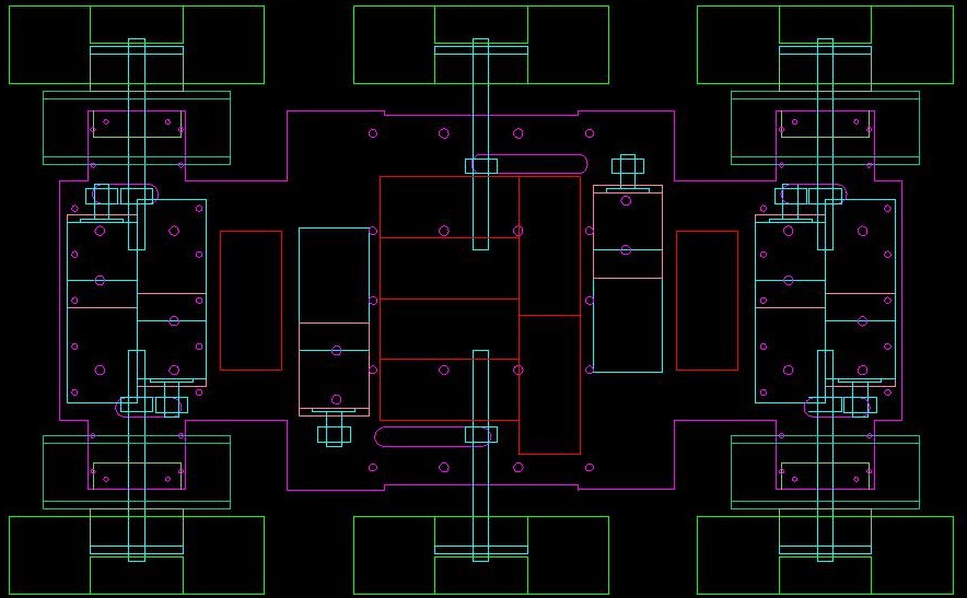

(Les axes de roues sont sous le châssis donc ne gènent pas pour les batteries)
J'ai mis les batteries en rouge sur mon plan, il y en a 8 mais c'était seulement pour voir où je pouvait en placer.
Mes moteurs : IG90.
Une vitesse de 3.6km/h me parait bien mais l'autonomie c'est faible : il faut que je fasse faire un régime à mon robot :D . Dans ces conditions le châssis commencé l'été dernier pourrait bien servir de plateau, on verra ça plus tard si nécessaire.
Cet UGV est bien sur roues, les chenilles sont là juste pour aider à franchir des obstacles comme des marches...
Edit : il faut aussi réussir à caser l'électronique :D

Tu écris que les axes des roues seront dessous, mais du coup autant je comprends les paliers à semelles type SY autant je ne vois pas où tu va caser les paliers appliques à deux trous type FYTB

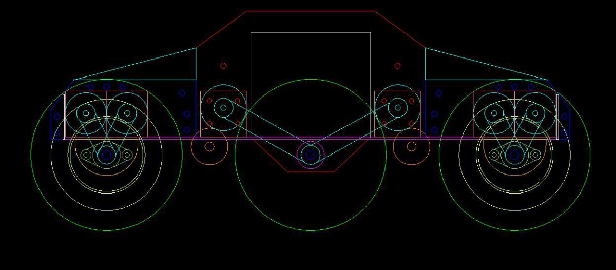

C'est marrant, ceux sont les seuls dont j'ai dessiné l'emplacement :D, ce sera sûrement plus compréhensible sur cette vue :
Ils sont en applique sur la partie du châssis qui se trouve à l'intérieur du barbotin.
Pourquoi ces paliers ici ? tout simplement parce que les autres ne passaient pas ici, le carter de protection de l'axe et des paliers est à seulement 5 ou 6mm de l'intérieur du barbotin (j'espère que ça ne touchera jamais :( ) donc je pouvais pas mettre les autres qui sont plus large.

Par curiosité, tu as tout fixé en rigide ou tu prévois de légers débattements de suspension (que je ne vois pas sur le schema) ?
Chaque jour est le premier du reste de ta vie.
#637 levend
  • 5 657 messages
Posté 17 novembre 2018 - 01:22
Non, pas de suspension,il y a déjà assez de contraintes.

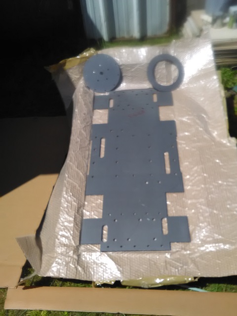

J'ai commandé la base du châssis, j'avais déjà la moitié des paliers donc ça me permettra de faire des essais avant d'aller plus loin.
J'ai aussi les deux disques pour faire un barbotin très différent de ceux du robot à chenilles, même s'il a des points communs puisque j'utiliserai les mêmes chenilles.
Pour les roues je vais peut-être changer un détail : des jantes alu, comme sur mes voitures :D , ça dépend des pneus que je trouverai et aussi de pas mal de choses dont le budget.
Cet après-midi j'en discutait avec un collègue et je me suis souvenu du calcul de Cocothebo pour l'autonomie et ça pourrait être très court, même si ce n'est pas lui qui va parcourir le plus de distance.
Mes moteurs : IG90.
l'électronique :D
Pour information, les deux ronds ont un diamètre extérieur d'environs 25cm.

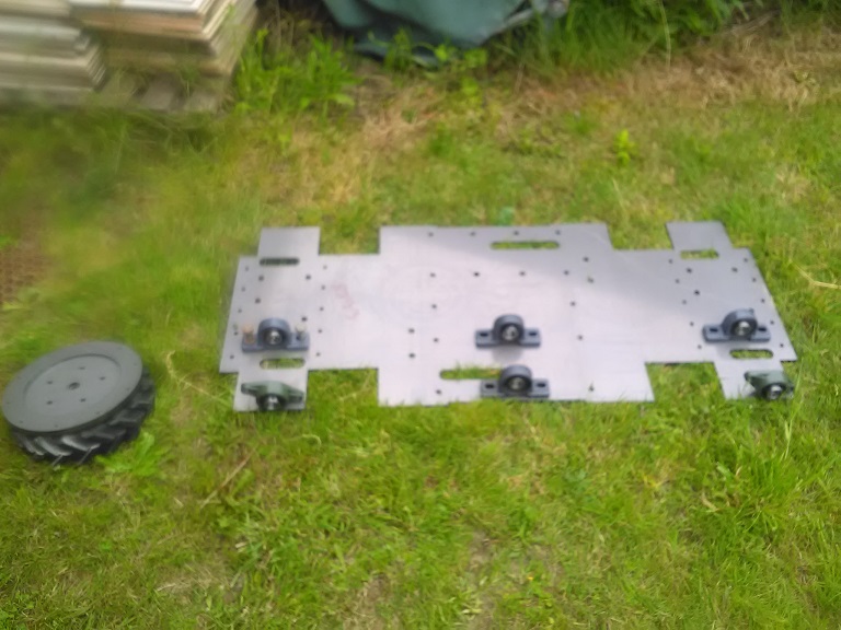

Bon, il n'y a pas d'erreur pour les paliers, les paliers sont en place, seulement pour un côté et donc maintenant je vais pouvoir commander les autres paliers et les axes et les supports de moteur.
Edit : imaginez qu'il est à l'envers et donc là, on voit le dessous.
