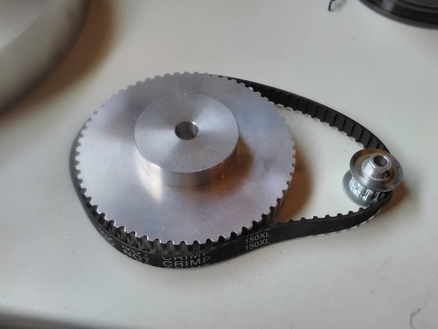

Cet après-midi dans mon atelier j'ai trouvé ça :
Je me suis dit que je devrais construire mes vérins électriques (plutôt que de mettre 6 à 700€ par vérin).
J'hésite entre une tige filetée "normal" et une vis trapézoïdale, je ne cherche pas la précision mais que ça résiste à un effort (charge) important.
Comme j'utilise des motoréducteurs je n'ai pas besoin d'un rapport de réduction aussi important que celui de la photo, surtout que la petite poulie n'accepte pas le diamètre de l'axe du moteur.
#582 Forthman
  • 1 486 messages
Posté 24 juin 2018 - 10:25
trapézoïdale la vis, sans hésitation ;)

C'est bien ce que je pensais aussi...
Je pense utiliser une bague en bronze pou le guidage de la tige du vérin, mais cette tige me pose problème : comment réaliser un axe creux pour y loger la vis trapézoïdale lorsque le vérin est rentré ?
  • Je pensais à un tube mais c'est trop fragile et sans traitement de surface sont oxydation ne mettra pas longtemps avant de poser problème.
  • Prendre un axe plein et le percer mais même les forets extra-longs que j'ai trouvé sont trop court.
Pour le filetage je pense prendre un écrou en laiton adapté à la vis trapézoïdale et le brasé à la tige du vérin.

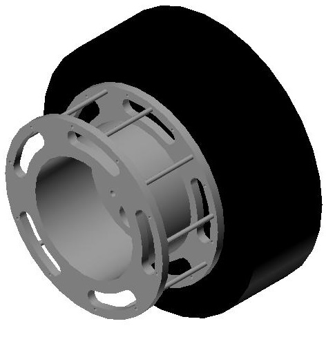

Une idée de ce que pourrait être les roues avant et arrière :
(Désolé pour la petite erreur de modélisation)
J'ai simplement solidarisé le barbotin à la jante.
A départ je prévoyais d'utiliser les même barbotins que pour le robot à chenilles mais une contrainte m'a obligé à faire différemment mais en gardant la compatibilité avec les chenilles.
