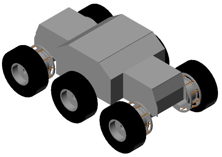

Bon, une petite évolution :
Les roues avec les barbotins associés, les bras supportant les chenilles ne sont pas encore conçus mais la place entre les roues et le châssis est prévue.
Non, je n'ajouterai pas la tourelle sur le châssis parce que j'ai plus les fichiers 3D :( .
P.S. En postant je le trouvais moins beau qu'en 2D et j'ai compris pourquoi, les parties avant et arrière ont été mal modélisées, je laisserai comme ça pour la modélisation parce que trop compliqué à modéliser et ça n'apporte pas grand chose.
Edit : largeur totale : 76cm, longueur 122cm (hors bras à chenilles)
Edit 2 : châssis en acier de 6mm pour le fond et 4mm pour le reste.

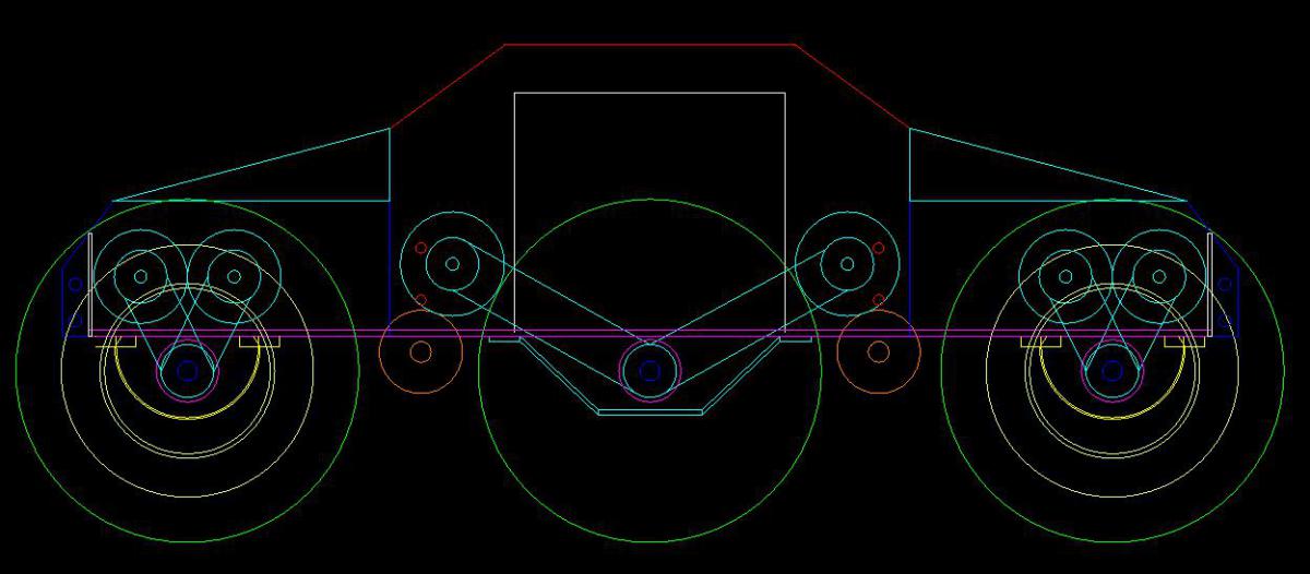

Une idée de la disposition des moteurs :
C'est un moteur (en cyan) par roue et non pas deux : j'ai représenté la moteurs droits et gauches pour voir le position qu'ils occupent ainsi que les passage de chaine.
Les axes (en bleu foncé) sont des axes de 20mm, leur position correspond à la position du palier (non représentés) fixé sous le dessous du châssis (en magenta).
Les protections (en jaune) des axes avant et arrière sont des demi-cylindre soudé sur des plats de 10x20mm dont certains auront un chanfrein pour ne pas gêner la rotation du barbotin.
Entre les roues je mets des galets de transpalette (en orange) pour éviter que le robot reste bloqué sur un obstacle coincé entre deux roues.
Le carré blanc au milieu c'est l'emplacement des batteries, j'en avais prévu des plus petites dans les parties avant et arrière mais avec les moteurs ce n'est pas possible.
Je pense mettre une entrée d'air sur le pan incliné (en rouge) à l'avant et une sortie avec ventilateur sur le pan incliné (en cyan) à l'arrière.
Les plans de la plupart des pièces sont prêts pour être découpés, il me reste quelques petits détails pour le dessous, comme l'emplacement des supports moteurs (je viens de me décider pour de la cornière de 100x100), la fixation des batteries et de l'électronique.

C'est difficile de placer 6 gros moteurs à l'intérieur d'un "petit" châssis :
Les moteurs centraux sont ceux qui ont le plus de place, heureusement parce que je prévois de les remplacer par des moteur un peu plus longs (avec encodeur).
Quand aux autres moteurs, je manque de place en largeur :( .

A mon avis tu peux aussi ne pas les mettre dans le meme plan horizontal, ç fera gagner un peu, puisque tu as une transmission je crois, ils peuvent être dans l'absolu l'un au dessus de l'autre ou à co^té ou une position intermédiaire entre les deux ;)
#614 levend
  • 5 681 messages
Posté 26 octobre 2018 - 11:27
Il tourne à la même vitesse et le même couple dans les deux sens ?
En théorie : oui.
C'est possible pour les moteurs centraux, sans revoir mon châssis mais pas pour les autres moteurs, de toute façon ça ne résoudrait pas le problème : je manque de largeur. Les axes des moteurs sont rendu dans le châssis et la chaine passe tout juste derrière le moteur voisin, ça ne se  voit pas trop sur le plan ci-dessus et seul le moteur à l’extrême gauche a son pignon de représenté (très grossièrement :D ). Je ne pense pas que placer les moteurs l'un au dessus de l'autre résoudrait ce problème mais ça simplifierait tout de même la conception du châssis pour la transmission.

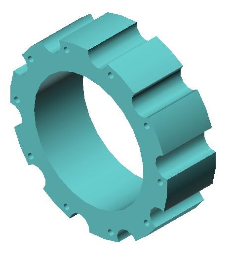

Après avoir tout dessiné (axes, roues, barbotins...) j'ai pu élargir mon châssis de 1cm sans toucher à la largeur total du robot et donc les axes des moteurs ne touchent plus au châssis mais sont seulement à 1mm de la tôle. Je sens que je vais faire un trou dans la tôle en face de l'axe, au cas où ...
Les deux principales pièces des barbotins :
J'ai rapproche du centre tous les trous extérieurs mais j'ai laissé des trous de 4mm sur une des deux pièces parce ce que je repercerai au diamètre voulu pour faire un filetage M6 M8. Je mais des vis pour les entretoises parce que j'ai besoin que ce soit démontable.
Au centre je mettrai un tube de 168mm de diamètre et le tout sera soudé.

Voici la pièce que je veux insérer à l'intérieur du barbotin :
Cette pièce va permettre à la chenille d'avoir plus d'appuis.
La pièce sera imprimée en 3D et sera en deux parties pour pouvoir la monter sur les barbotins soudés, d'où l’intérêt des vis pour avoir des entretoises démontables puisque je ne peux pas mettre cette pièces avant la soudure.
Une pièce similaires mais plus adapté aux barbotins du robot à chenilles est prévu aussi.
