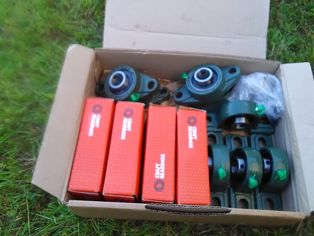

Tous mes paliers reçu pour cette base d'UGV :
Bizarrement ma seconde commande était plus cher que la première avec un moins bon service : en plus du fait que ce ne sont pas le même paliers, les derniers n'étaient même pas dans des boites, même si je m'en fou des boites le fait de faire deux commandes identiques avec un prix différent et des produits différents c'est pas sérieux. Le prix était plus élevé dans la second commande à cause du crayon fournit :D .

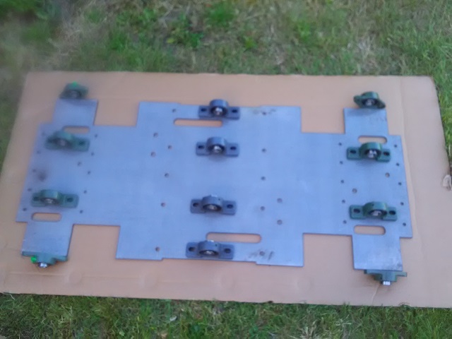

Plus sérieux :
Tous la paliers se placent bien, dès que j'ai résolu mon problème d'email je commande les axes et les supports de moteur (cornière 100x120).

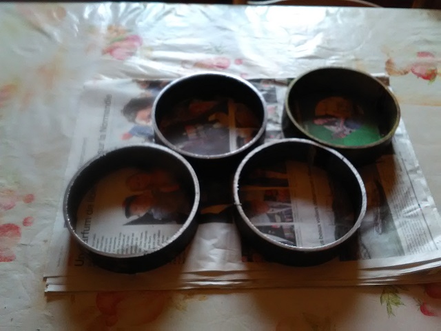

Bon, j'espère que le dizième de milimètre en plus sur le diamètre des tube ne va pas empêcher la construction du barbotin :D.

Ce matin je suis allé chercher ça :
C'est arrivé en relais colis hier.
