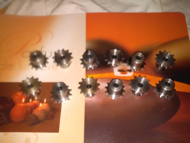

J'ai reçu 12 pignons pour la motorisation. Maintenant je dois refaire les alésages ; 6 à 19mm pour les moteurs et 6 à 20mm pour les axes de roues.
Edit : erreur de pignon, j'aurais du acheter ceux de Superdroid...
Si quelqu'un veux des pignons, je les revends, ils sont neuf mais j'ai fait une erreur en les commandant : lignon US avec le même nombre de dents me permettait de mettre un axe de 19 ou 20mm avec une vis de compression ou une clavette pais pas ceux-ci.
J'en ai commandé des nouveaux avec 2 dents de plus mais surtout avec un diamètre me permettant de mettre un axe de 19 ou 20mm avec une vis de compression ou une clavette.

vu que tu nous dit que le perçage fait ø6, à vue de nez c'est soit du 1/4" US ou alors du 04B1 (6mm)
dans les deux cas, le diamètre d'enroulement interne de la chaîne est < ø19mm
un 14 dents en 04B1 a un enroulement interne de chaîne de ø21mm (un peu plus grand pour le modèle US)
ça ne laisse quand-même pas beaucoup de gras....

Les nouveaux pignons : Pignon simple - 06B1 - 3/8 x 7/32 - Pas 9,52 mm - Nbr de dents : 14
Les anciens pignons était identiques sauf 12 dents et donc un diamètre plus petit : je n'avais que 25mm pour faire un alésage de 19 (+ vis de compression) ou 20mm (+clavette), soit 6 pignons avec un alésage de 19 et 6 avec un alésage de 20 donc impossible, les nouveau on un diamètre de 31mm...

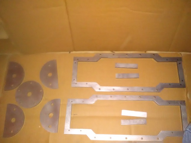

Aujourd'hui j'ai reçu ce que je voulais pour continuer mon châssis :
Les grandes pièces mesurent 49cm de long et sont en 4 parties, je les ai mis comme je les avais prévu au départ en une seule pièce et tous les trous ne sont pas du même diamètre parce que je pense que certains vont être taraudés.

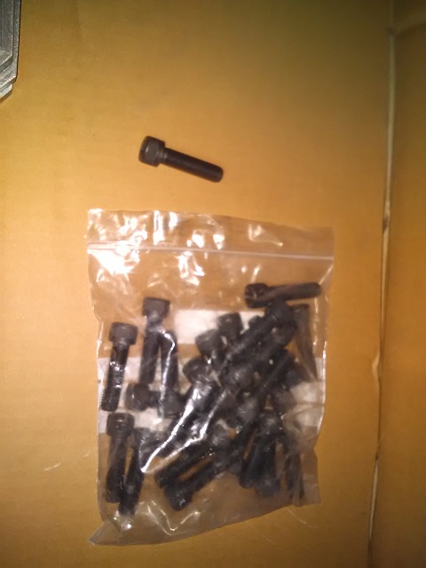

Un petit paquet de vis pour fixer les paliers.

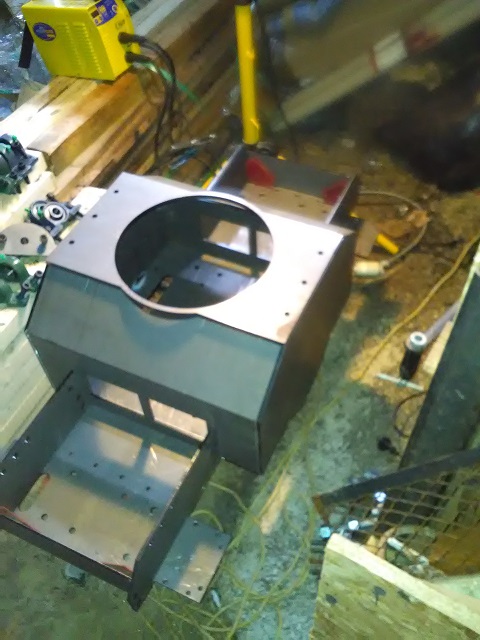

Posté 20 juillet 2019 - 06:08
J'ai percé les trous que j'avais oublié sur le plan pour la découpe au laser, il me reste seulement certaines pièces à tarauder.
Tout est soudé, non je blague, j'ai juste pointé pour qu'un soudeur me fasse de belles soudures.
La plaque de dessus (avec le gros trou rond) n'est pas soudée, ce serait plus résistant mais ne pas la souder rend l'accès à l'intérieur plus facile, elle sera vissée sur une cornière.

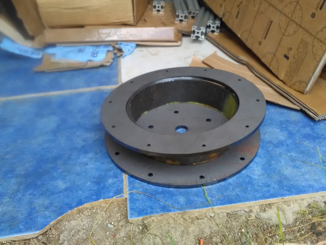

Posté 23 juillet 2019 - 06:49
Bonne nouvelle, un gars de la maintenance m'a monté une partie du barbotin en inserrant le tube à l'intérieur de l'anneau avec la presse hydraulique (il a fallu 15T de pression pour que ça rentre) donc je n'ai pas besoin de faire usiner ces bouts de tube par contre pour les prochains anneaux je ferai un trou un peu plus grand.
Mes axes devraient pouvoir recevoir mes pignons avec clavette la première semaine d'aout (peut-être avant), et les autres pignons auront l'alésage pour aller sur les moteurs.

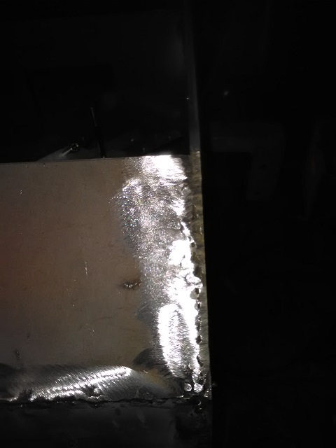

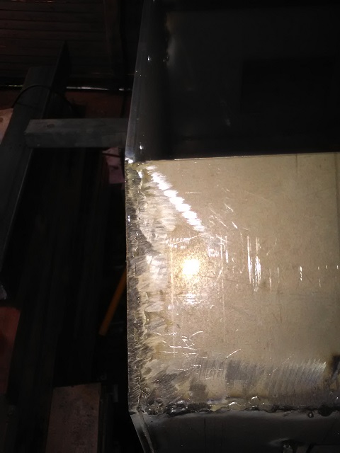

Comme je ne trouve personne pour souder mon châssis, j'essaie de souder moi même :
Ce n'est pas une réussite. :(
#696 Forthman
  • 1 493 messages
Posté 03 août 2019 - 06:15
n'oublie pas de chanfreiner copieusement tes tôles (pratiquement toute l'épaisseur, laisse juste un petit millimètre de droit)
comme ça tu pourras meuler à plat en conservant la solidité (et tu pourras faire des boulettes qui seront invisibles après meulage)

J'ai chanfreiné les pièces, sauf 2 mais je vais corriger ça.
