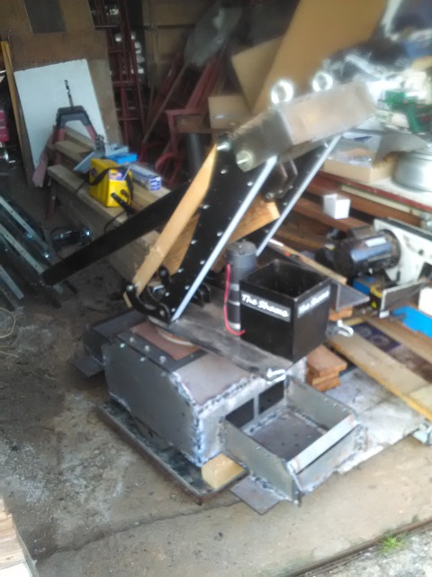

Posté 21 août 2019 - 08:05
Je n'ai pas avancé comme je voulais sur ce robot pendant mes vacances mais une grosse partie de la soudure est faite (fermez les yeux :D ), la plaque supérieure du châssis est fixée provisoirement et la grue est placée dessus je vais pouvoir percer les trous de fixation pour le grue.
J'ai encore quelques soudures à faire : deux barres rondes ajoutées pour corrigée une erreur de dimension sur une pièce découpée au laser (c'est la solution la moins chère plutôt que de refaire découpée une pièce), deux pièces à souder en haut du châssis, juste en dessous de la plaque supérieure mais ces pièces ne sont pas encore déssinées, je ne sais pas encore comment les faire.
Après je meule toutes les soudures et prépare le tout pour la peinture.
Demain je perce les trous pour fixer la grue et ensuite je fais le ménage.

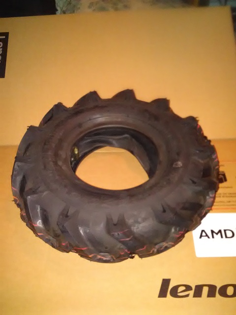

#703 levend
  • 5 709 messages
Posté 18 septembre 2019 - 04:39
J'ai reçu un nouveau gâteau aujourd'hui :
Un pneu pour mon UGV, afin de prendre les mesures pour réaliser les roue en alu ou en plastique :
Si les choses s'arrange pour mes roues, ce pneu ira sur un autre future projet sinon ce sera le premier des 4 ou 6 pneu qui vont être mis sur l'UGV avant la fin de l'automne.

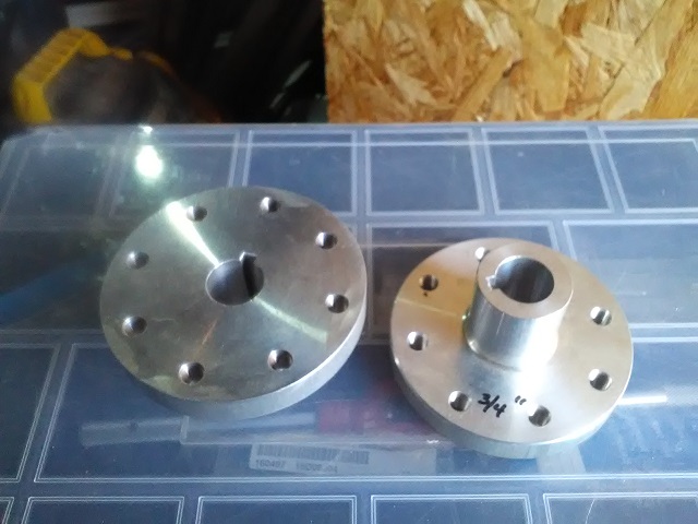

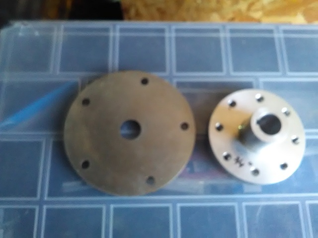

#705 levend
  • 5 709 messages
Posté 30 septembre 2019 - 03:57

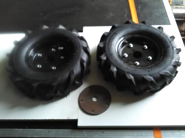

J'ai reçu la première paire de roues de chez Superdroid :
J'ai vérifié que ma platine de fixation correspondait bien et donc dès que j'ai récupéré mes axes (le respect des délais … :( )je les fait souder avec les platines et je pourrai le mettre sur roues.
Dans la semaine je commande les 4 roues qui me manque.
#706 Microrupteurman
  • 2 210 messages
Posté 30 septembre 2019 - 07:11
Wha elles déboîtent!!
#707 levend
  • 5 709 messages
Posté 30 septembre 2019 - 09:40
Imagine avec 6 roue comme ça :D.

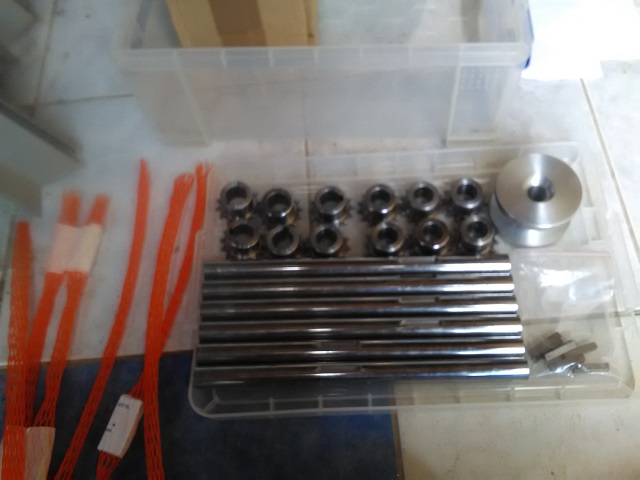

Cet après-midi en rentrant chez moi j'ai allégé mon compte bancaire et allourdi ma voiture :
Les axes et les pignons que j'ai fait aléser et la poulie pour le robot à chenilles, ce sera les même pour l'UGV si ça fonctionne.

Posté 05 octobre 2019 - 07:28
Quel bande de c..s, ceux qui m'ont fait l'usinage des axes et des pignons : ils avaient tout ensemble et ils n'ont pas été capable de voir que les pignons alésés ne rentrent pas sur les axes  :diablo: et maintenant je fais comment ?
Ok, je leur avais donné une cote pour l'alésage (sans tolérance puisqu'ils pouvaient vérivier avec les axes) , je vais mesurer le diamètre des axes au cas où ...

#713 levend
  • 5 709 messages
Posté 08 octobre 2019 - 11:16
Mauvaise nouvelle : ceux ne sont pas les pignons qui sont mal alésés mais les axes qui ne sont pas ronds, résultat : réalisation de nouveaux axes avec le rond étiré fourni par la boite d'usinage (encore un gros billet :( ).
je récupère les anciens axes, apparent un coup de toile pourrait peut-être résoudre le problème mais ça serait très long.
La soudure devait se faire dans la semaine ça va être repoussé, comment tenir les délais :( .
Edit : si les délais sont les mêmes que pour les premiers axes, je les aurai peut-être pour Noël...
#714 Sandro
Sandro
  • 1 346 messages
Posté 08 octobre 2019 - 11:35
Tu veux dire que tu as acheté par mégarde des axes pas ronds, ou que les axes que tu avais reçus n'étaient pas ronds alors qu'ils étaient sensé l'être? Dans le second cas, il y a peut-être moyen de te faire rembourser les premiers?
#715 Forthman
  • 1 493 messages
Posté 08 octobre 2019 - 12:08
J'ai eu la cas de fournisseurs qui vendaient du rond acier étiré complètement dégueulasse avec des défauts de tolérances
de plusieurs centièmes (voire dixièmes) de millimètre :Alvarin_07:
Aux dires d'un autre fournisseur (avec lequel je n'ai jamais eu de problème), ça serait du rond déclassé qui servirait de lest
pour les bateaux, et qui serait vendu à un prix dérisoire.
Sinon, tes axes sont en quelle nuance d'acier ?
#716 levend
  • 5 709 messages
Posté 08 octobre 2019 - 09:58
C'est moi qui a fait une erreur lors de ma commande, je n'ai pas du commandé de l'étiré (voilà ce que c'est de se presser de faire attention au prix, on oublie le plus important ! :( ). Il faut que je vérifie la facture.
Acier brut de qualité ST37.2.  (je n'ai pas plus d'infos)
C'est con parce que là ça me coûte cher mais je ne jette pas ces axes, je verrai plus tard, quand j'aurai remis mon tours en service et amélioré.
#717 Forthman
  • 1 493 messages
Posté 09 octobre 2019 - 07:16
houlla c'est du fer tout mou ça ! c'est approximativement la même qualité que l'acier de poutres métalliques soit environ une résistance de 25kg/mm²
En comparaison l'étiré (A60/C40/C45) c'est entre 60 et 80 kg/mm²
ton fer il est bon pour faire du béton armé  :help:
