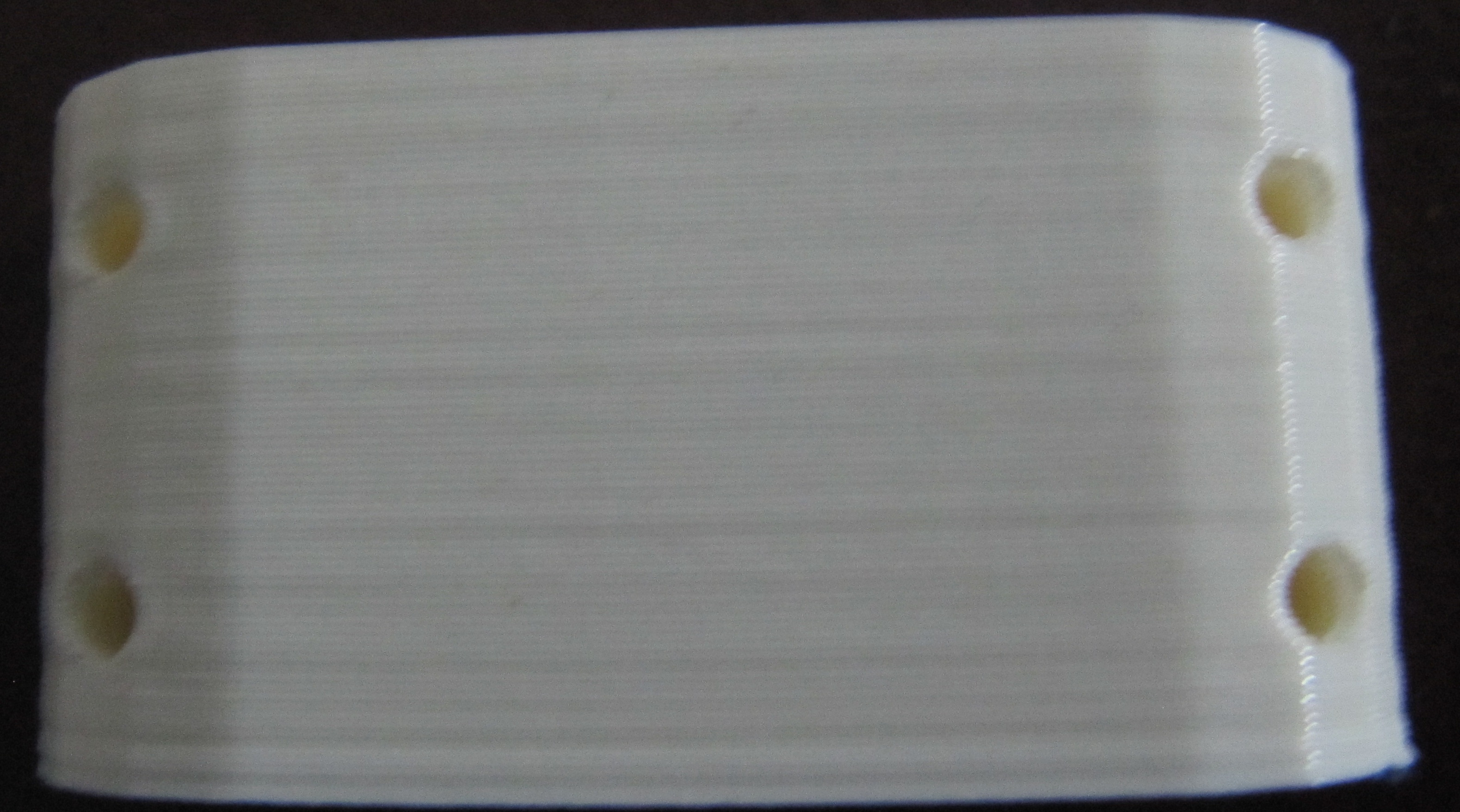

J'ai pu refaire des impressions, avec les 3 matériaux, à savoir PLA, ABS et ninjaflex.
j'ai du imprimer une pièce pour modifier mon imprimante, pour le ninjaflex, mais j'y suis parvenu.
Donc je réitère : le PLA s'imprime de façon impeccable. Les dimensions sont parfaites, on a bien
la pièce comme il faut. Le grain est plus ou moins visible selon la qualité choisie, moi j'imprime en
plutot grossier pour aller vite, ce qui fait des couches de 0.3mm, visibles, mais pas gênantes.
L'ABS, en revanche, sans lit chauffant, ça s'imprime bien, mais il ne faut pas attendre des dimensions
trop conformes. L'ensemble fait les mêmes dimensions, mais la couche inférieure à tendance
à se replier. Du coup au lieu d'avoir une base plane si c'est ce qu'on souhaite, on a un objet un peu courbé.
Mais ça s'imprime quand même, et dans certains cas ça ne posera pas de problème. Par exemple, sur les objets
cylindriques, je ne constate quasiment pas cet effet. Ce sont les coins qui se relèvent plutôt dans mon cas.

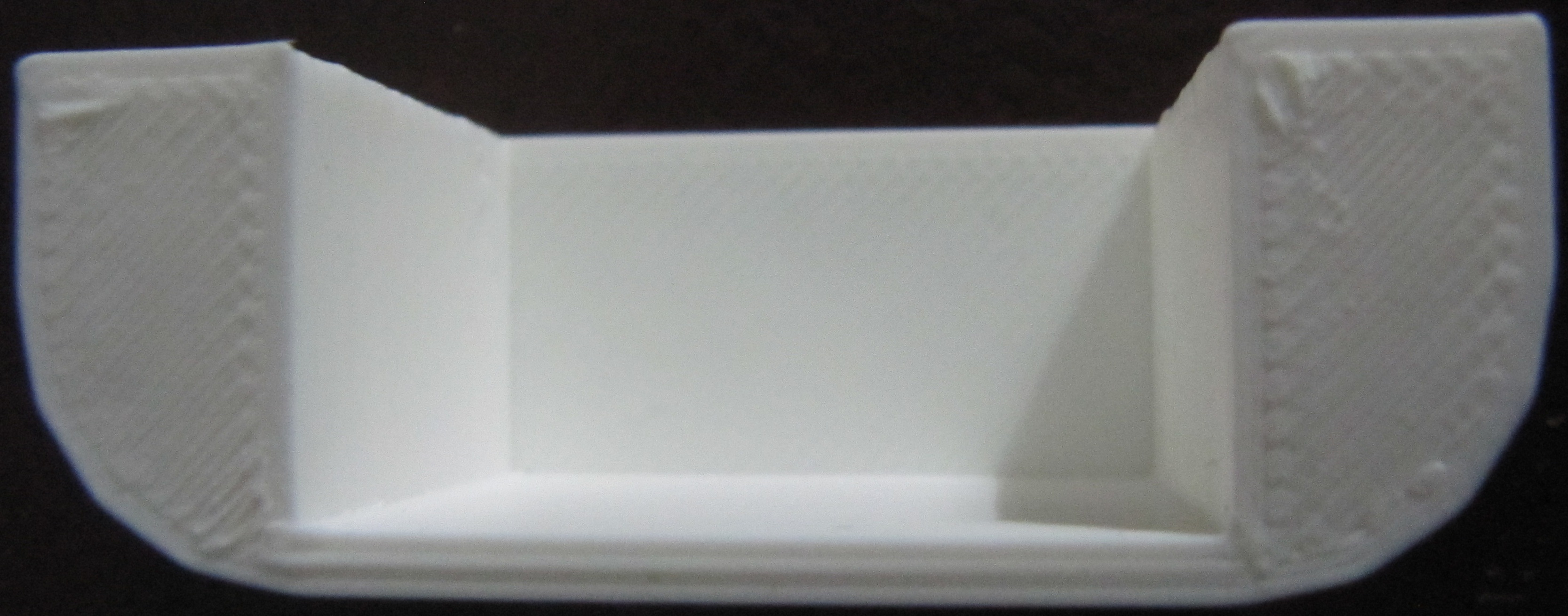

EN revanche, pour un bon résultat, il m'a fallu mettre des vitesses de déplacement assez lentes, du coup ça prend du temps.
J'ai quand même pu imprimer un objet que j'ai conçu : un amortisseur de vibrations pour une pompe :
https://forums.adafr...le.php?id=21447
(si ça ne passe pas en lien direct, voici le lien forum : https://forums.adafr...334631#p334631)
Tout est à sa place, même si la texture n'est pas la plus belle.
J'ai imprimé en 0.4, le moins précis que puisse faire mon imprimante. Mais j'ai quand même pris 3h pour ce bloc (qui fait près de 7m de filament au total).
J'ai fait mon modèle avec openscad, je l'ai testé en petit, puis imprimé, c'est passé sans soucis.
Mon retour sur le ninjaflex, c'est qu'il est effectivement très flexible, par contre pas énormément élastique. Il ne faut pas s'attendre à doubler la taille d'un objet en ninjaflex en l'étirant. Je dirais plutôt 10-20%.
Par contre c'est très solide.
Il amortit bien les vibrations.

Voici déjà quelques images :
http://nagashur.com/wiki/doku.php?tab_details=view&do=media&image=robotique%3Ar_hasika%3Amotor_shield1b_4158.jpg&ns=robotique%3Ar_hasika
(le forum refuse l'url de l'image, donc j'ai du mettre le lien)
Les pièces blanches en haut sont en PLA, imprimées sur la printrbot. La pièce de gauche à été imprimée dans le mauvais sens, contrairement à la pièce de droite, ce qui fait qu'il y a eu du "bridging", et mes réglages sont orientés vers la rapidité d'impression. De fait, elle est mal sortie, il y a une zone moche. Mais elle est quand même fonctionnelle. Ceci dit, j'en ré-imprimerai une autre, dejà parceque ce sera plus joli, mais aussi car les stries de la pièce seront comme sur celle de droite dans le même sens que le mouvement.
Ainsi, rien n'accrochera si un obstacle cogne dessus (c'est le but de la pièce).
Les pièces plus jaunes ont été imprimées sur la même imprimante, mais avec un autre PLA.
Ce sont des pièces qui tiennent les roues libres de ma chenille, donc qui subissent une certaine contrainte, elles tiennent cependant sans problème.

Ah au passage, voici une galerie de tests :
http://nagashur.com/wiki/doku.php?id=impression_3d:start&do=media&ns=impression_3d
Il y a des exemplaires de la même pièce en PLA (bon résultats, les dimensions sont impec, et la pièce est plane comme il faut),
la pièce en ABS (là, on peut voir le "wrarping", la pièce est courbée, et du coup les points de référence ne sont pas forcément
ou on voudrait, on voit qu'il faudrait un lit chauffant), et en ninjaflex (la, pas de souci, tout est à sa place!)
La petite pièce ainsi imprimée en 3 matériaux est censée être imprimée avec un matériau de support, car sinon il y a des parties
"en l'air", mais j'ai fait sans. On y parvient donc quand même, malgré des défauts à ces endroits.
Pour le ninjaflex, la pièce de pompe péristaltique est imprimée à une température trop faible, donc une mauvaise connexion
entre les couches (j'ai obtenu bien mieux ensuite). Toutefois, la pièce reste fonctionnelle, juste moins solide à certains points
qu'avec les paramètres optimaux.
