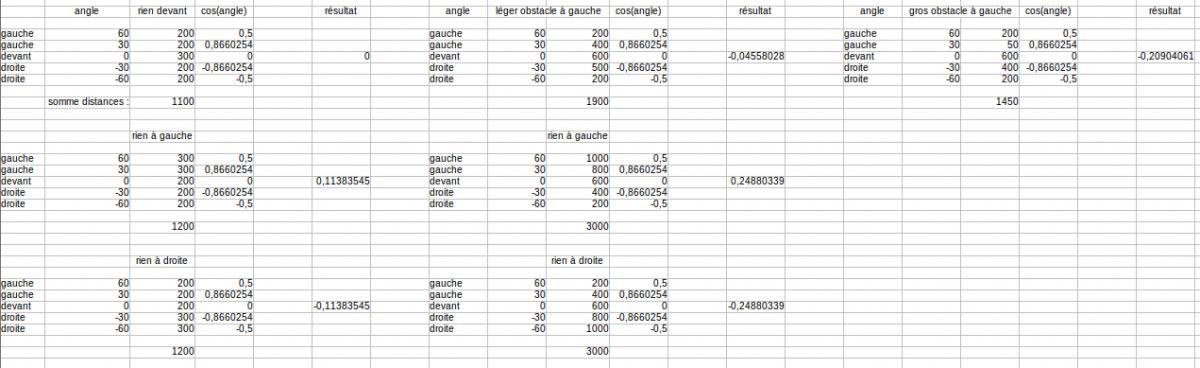

Pour les capteurs ultrasons, je me souviens avoir lu qu'il vallait mieux les monter verticalement parce que leur champ récepteur étant assez large, la mesure n'est pas très précise horizontalement, et avoir une précision horizontale est plus important qu'une précision verticale. Je ne retrouve pas la source, donc c'est à prendre avec des pincettes.
Dans un cas comme dans l'autre, une manière d'intégrer les capteurs dans le calcul de la vitesse des roues est la manière des véhicules de Braitenberg : en faisant, pour chaque moteur, une somme pondérée des distances mesurées par les capteurs, on déduit la commande élégamment, sans besoin de fixer un seuil explicitement (ce qui n'est pas très robuste à des environnements et vitesses variés).
L'idée est que l'angle du capteur va déterminer comment il influence la vitesse. Exemple : un capteur orienté en face à droite mesure une grande distance. On veut que notre robot évite les directions encombrées, donc se dirige vers des espaces ouverts. Grande distance <=> direction libre, donc cette information doit contribuer à ramener le robot face à cette direction. On ajoute donc la mesure à la valeur qui détermine la vitesse de la roue gauche et on diminue légérement la valeur pour la roue droite, ce qui provoque une rotation du robot dans cette direction. En sommant l'influence des différents capteurs pondérés (par +/-1 pour commencer, en affinant les valeurs si besoin), on peut créer un comportement d'évitement d'obstacles assez fluide. Ca se généralise à d'autres capteurs, de lumière par exemple.
Et ça évite de devoir définir un seuil arbitrairement, dont la valeur ne sera plus vraiment pertinente à haute vitesse, et qui fasse passer le robot d'un comportement à l'autre brutalement.
J'avais implémenté ce principe sur mon robot, mais avec un seul capteur pour faire plusieurs mesures, ça n'était pas optimal. Avec deux capteurs (ou plus) fixé, ça doit marcher bien mieux !

Suivant tes conseils j'ai fait un petit truc :
5 capteurs
-60° -30° 0° +30° +60°
premier capteur : cos(-60°) * distanceMesuree1 = -0.5 * distanceMesuree1
deuxième capteur : cos(-30°) * distanceMesuree2 = -0.866 * distanceMesuree2
troisième capteur : 0 * distanceMesuree3
quatrième capteur : cos(30°) * distanceMesuree4 = 0,866 * distanceMesuree4
cinquième capteur : cos(60°) * distanceMesuree5 = 0.5 * distanceMesuree5
équation globale : (-0.5 * distanceMesuree1 + -0.866 * distanceMesuree2 + 0 * distanceMesuree3 + 0,866 * distanceMesuree4 + 0.5 * distanceMesuree5)/(somme des distances)
J'ai fait de petits tests :
Au départ je ne mettais pas le troisième capteur (celui frontal) à 0 mais à cos(0°) soit 1, mais je n'arrivais pas à des résultats qui me permettaient de savoir dans quelle direction me diriger, ici un résultat négatif = aller vers la droite.
C'est bien ça que tu me conseillais? :)
