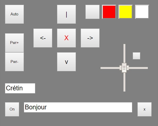

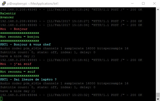

Bonjour à tous.
Voici ce que je propose en Python...

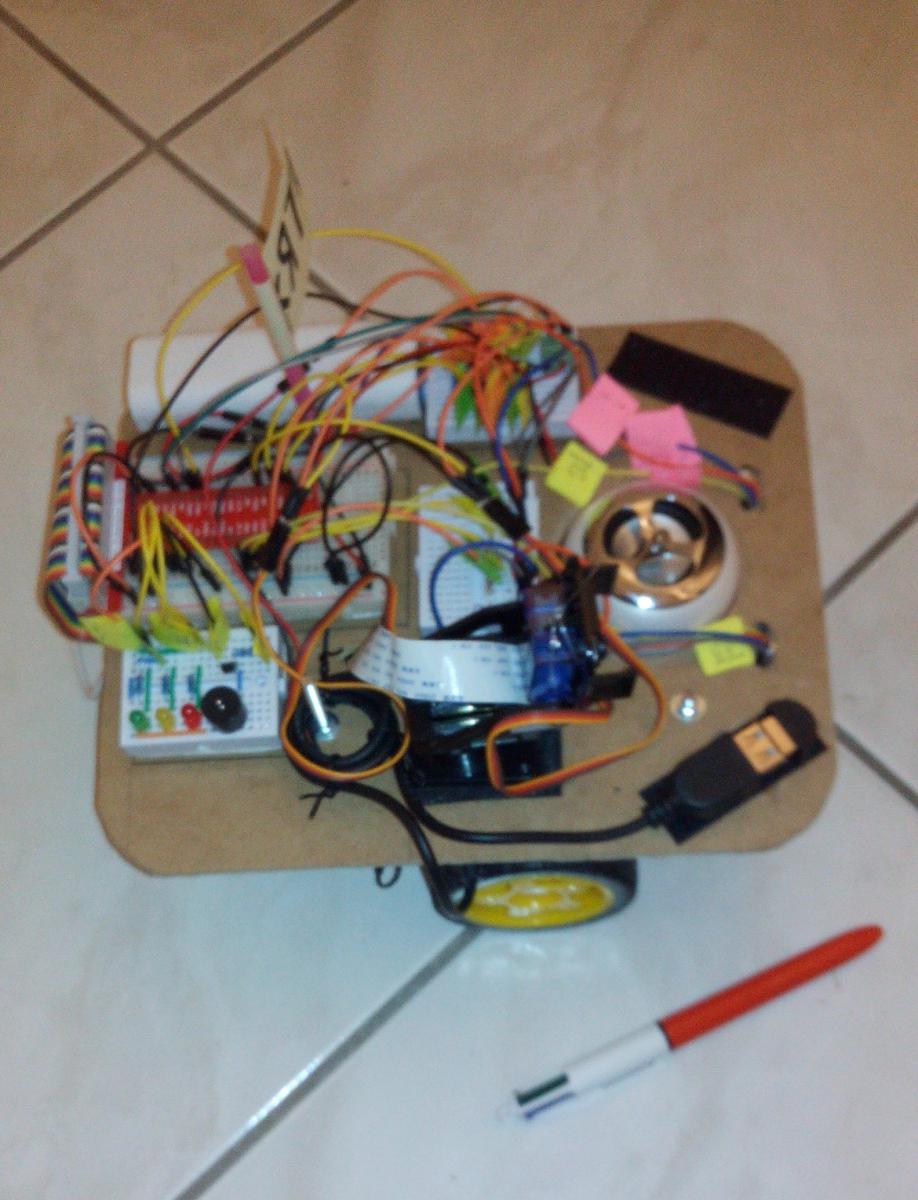

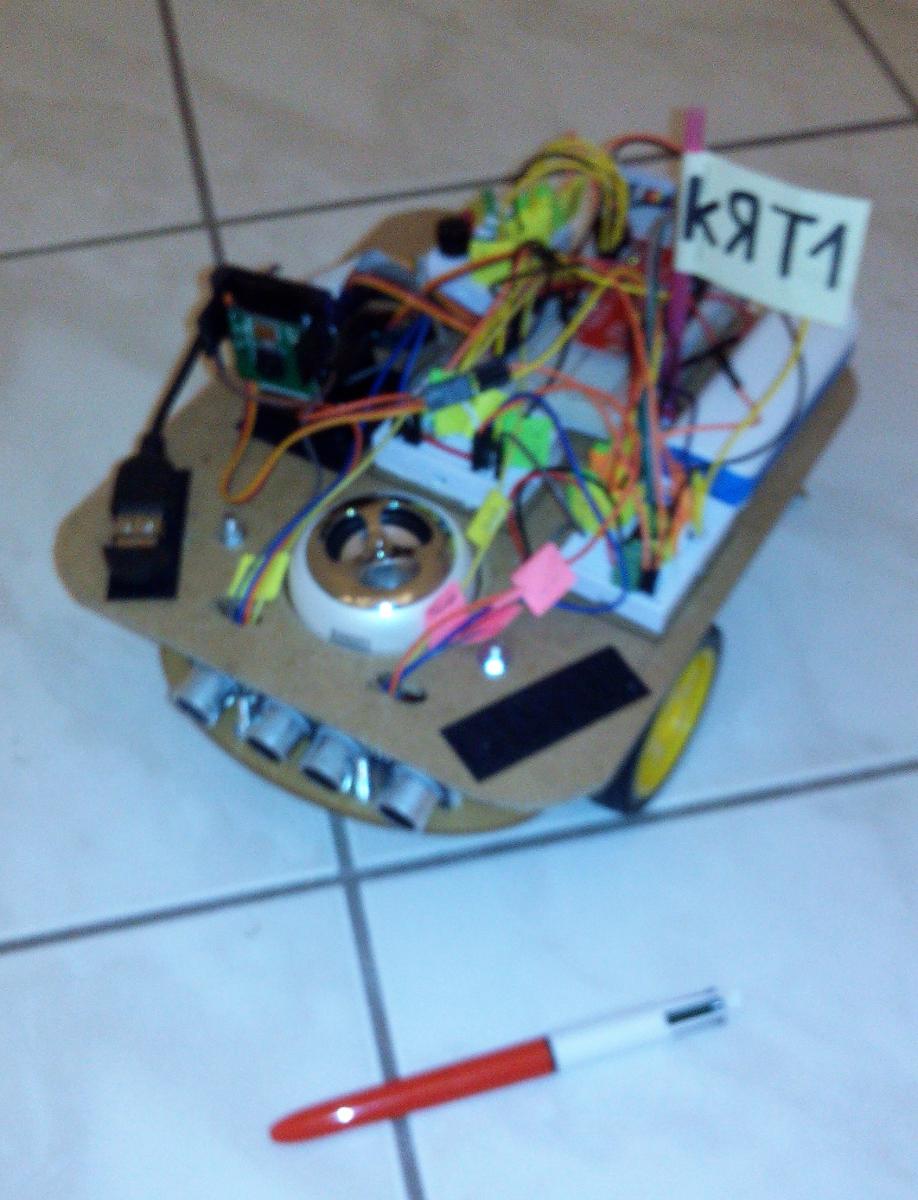

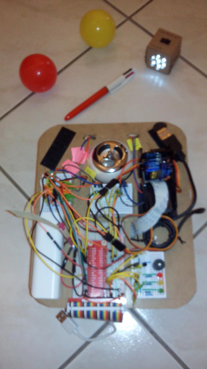

Code extrait et adapté du programme que j'utilise pour communiquer avec mon robot KRT1
Ca vaut ce que ça vaut et il existe certainement mieux mais ça fonctionne pas trop mal.
Didier.
(A bientôt, peut-être)

def Dialoguer():
global MonMessage
global LeNom
MonMessage = MessageEcrit
print ColM + "Moi - " + MonMessage + ColX
MonMessage = MonMessage.lower()
LeNom = LeNom.lower()
if MonMessage[0:len(LeNom)] == LeNom:
MonMessage = "+" + MonMessage[len(LeNom)+1:len(MonMessage)]
elif MonMessage[len(MonMessage)-len(LeNom):len(MonMessage)] == LeNom:
MonMessage = "+" + MonMessage[0:len(MonMessage)-len(LeNom)-1]
ReponseKRT1 = ChercherLaReponse(MonMessage)
if ReponseKRT1:
print ColK + "KRT1 - " + ReponseKRT1 + ColX
#os.system("pico2wave -l fr-FR -w /dev/shm/krt1.wav " + "'" + ReponseKRT1 + "'")
#os.system("omxplayer -o local /dev/shm/krt1.wav")
# On va ensuite exécuter l'action demandée
Actions()
else:
ReponseChoisie = random.randint(1, len(ReponsesAleatoires))-1
#os.system("pico2wave -l fr-FR -w /dev/shm/krt1.wav " + "'" + ReponsesAleatoires[ReponseChoisie] + "'")
print ColK + "KRT1 - " + ReponsesAleatoires[ReponseChoisie] + ColX
