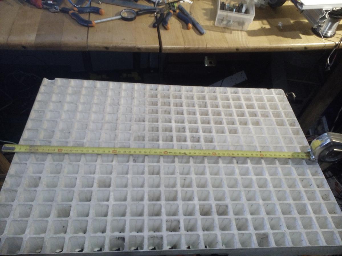

Commencement, les plaquette de semis, de largeur à peu près standard 60cm, par contre après la tailles des alvéoles suivant les plante et pas mal de paramètre bouge beaucoup.
Petite photo
Donc dans la pratique, ils remplissent 2/3 à 3/4 de terreau, on pose la graine et re terreau, petit tassement et arrosage puis go la nurserie ( serre)

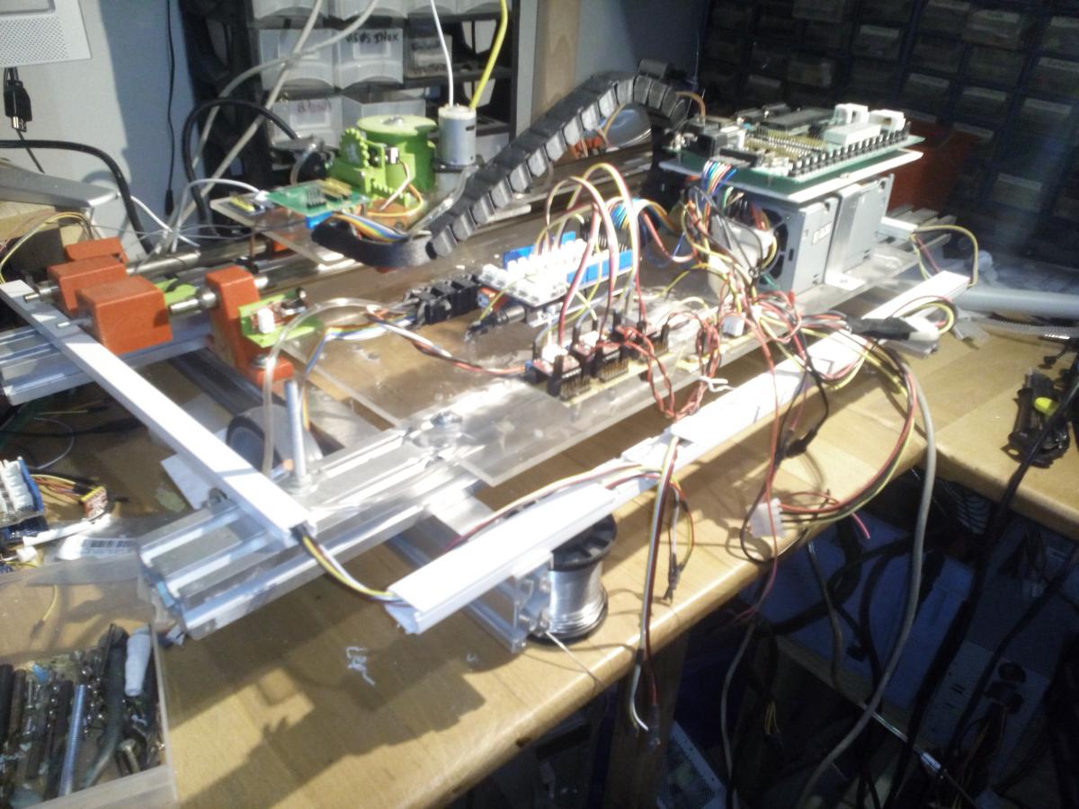

Puis le robot
Donc il roule sur la planche de semis, à la façon d'un imprimante la tête se balade avec un capteur sharp 4-30 cm essaye de prendre une moyenne altimétrique et on définie où on pose la graine,
Voilà la théorie
Aujourd'hui il en est la, il faut que je finisse  de câbler la tête et certains capteurs, moteurs  sur le mega puis les premiers essais, après validation du système de repérage des cellules je continuerais vers les graines et leur dépose
encore bcp de taf , etc..., vous aurez certainement des questions à me poser et moi aussi, et c'est là que je me rencontre, que poster prend du temps aussi, quand je vois la quantité d'info, conseil donnés par  tout le monde, la qualité et  le savoir des intervenants encore une fois, chapeau à toute la communauté, le staff du forum et out et tout.
Je me suis beaucoup posé de question sur  la façon de prendre des graines aussi petites que de formes différentes, on voit un début de solution sur la tête ( la partie mobile), je vous en dirais plus dans un prochain post
