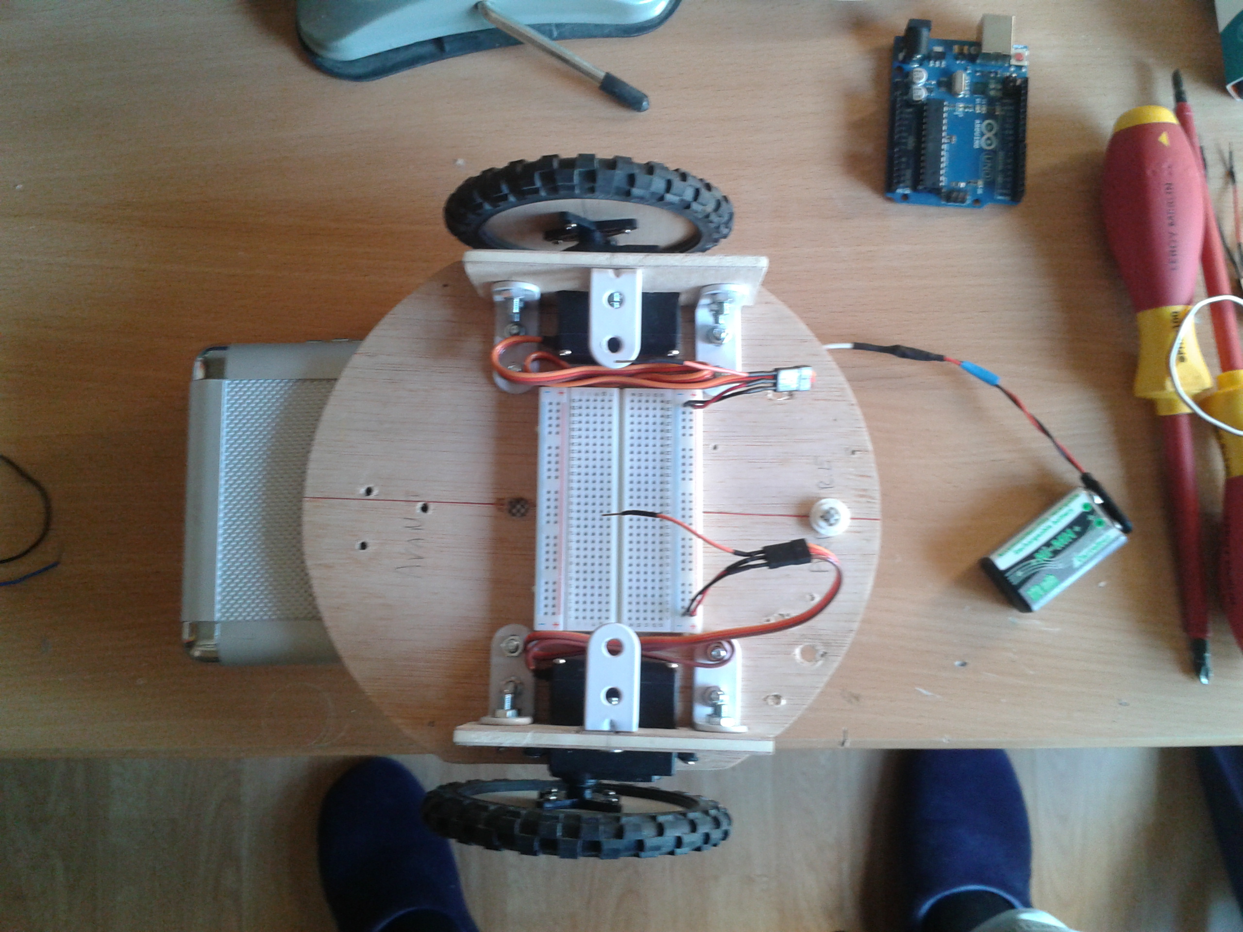

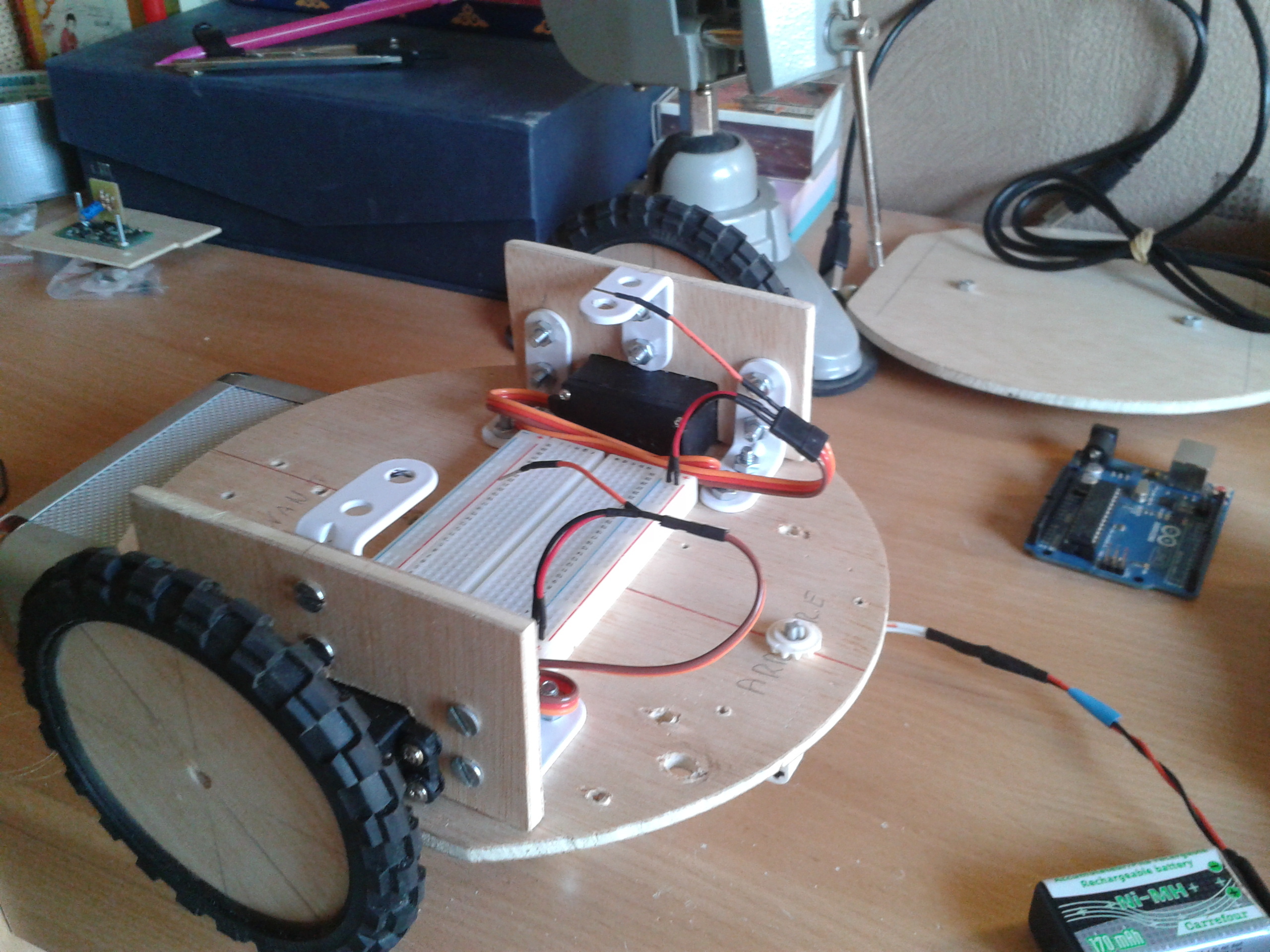

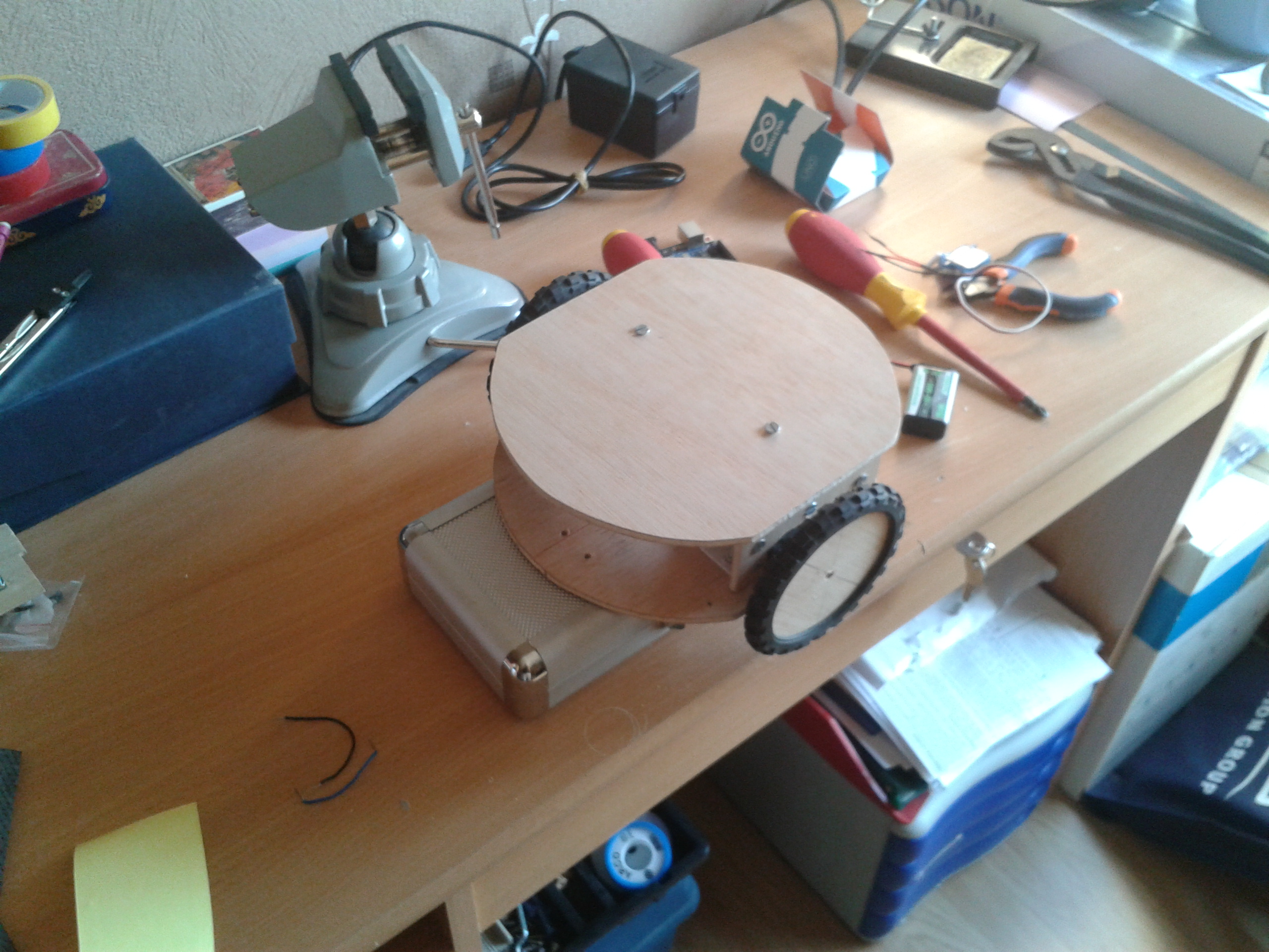

Posté par shinxy - 25 avril 2013 - 20:31
Comme promis, voila les photos du chassie, les servo moteurs sont déjà montés.2013-04-24 19.24.39.jpg 2013-04-24 19.24.52.jpg 2013-04-24 19.28.21.jpg
