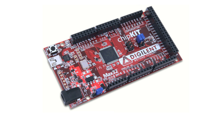

Module chipKIT Max32™ :
Caractéristiques:
- Microcontrôleur: 32 bits - PIC32MX795F512 (Microchip™)
- Vitesse d'horloge: 80 MHz
- Mémoire Flash: 512 K
- Mémoire RAM: 128 K
- Nombres d'entrée/sorties: 83
- 6 UART (avec mode IrDA)
- 5 ports I2C™
- 4 ports SPI™
- 2 Comparateurs
- 2 ports CAN
- 10/100 Ethenret MAC
- USB 2.0 OTG
- Horloge RTC interne
- Timers internes 16/32 bits
- Led libre d'utilisation
- Compatible avec les programmes développés pour Arduino™
- Compatible avec les platine Shield en 3,3 V pour Arduino™
- Programmable également sous MPLAB™ (avec PICkit 3™)
Pour plus d'info

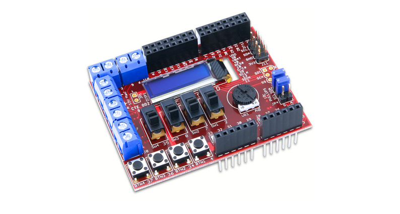

Platine chipKIT Basic I/O shield™
Contenu des périphériques présent:
- 1 mémoire EEprom I²C 256 Kbit (non volatile)
- 1 afficheur graphique OLED 128 x 32 pixels
- 1 capteur de température I²C
- 1 dispositif de chaînage I²C
- 4 transistors FET
- 1 potentiomètre
- 4 boutons poussoirs
- 4 interrupteurs à glissières
- 8 Leds
- Divers borniers à vis
Plus d'info ici
