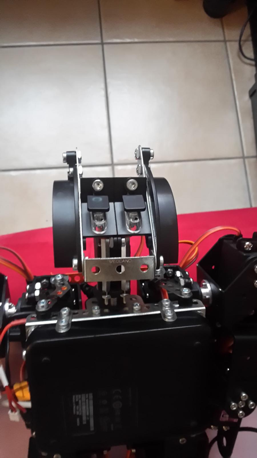

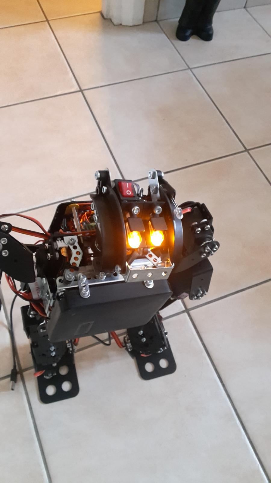

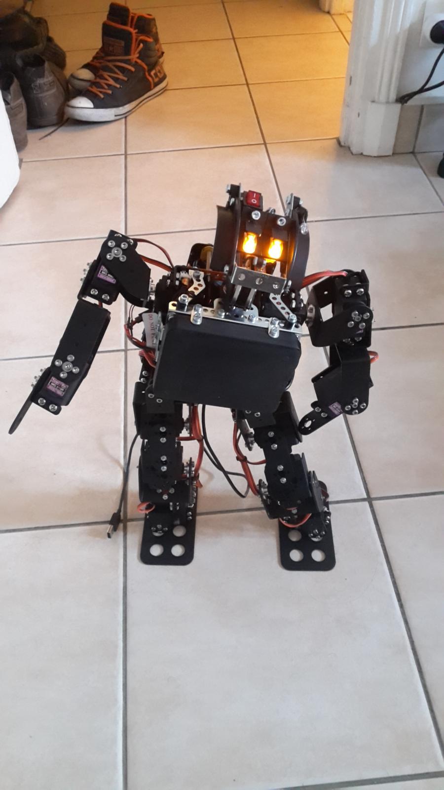

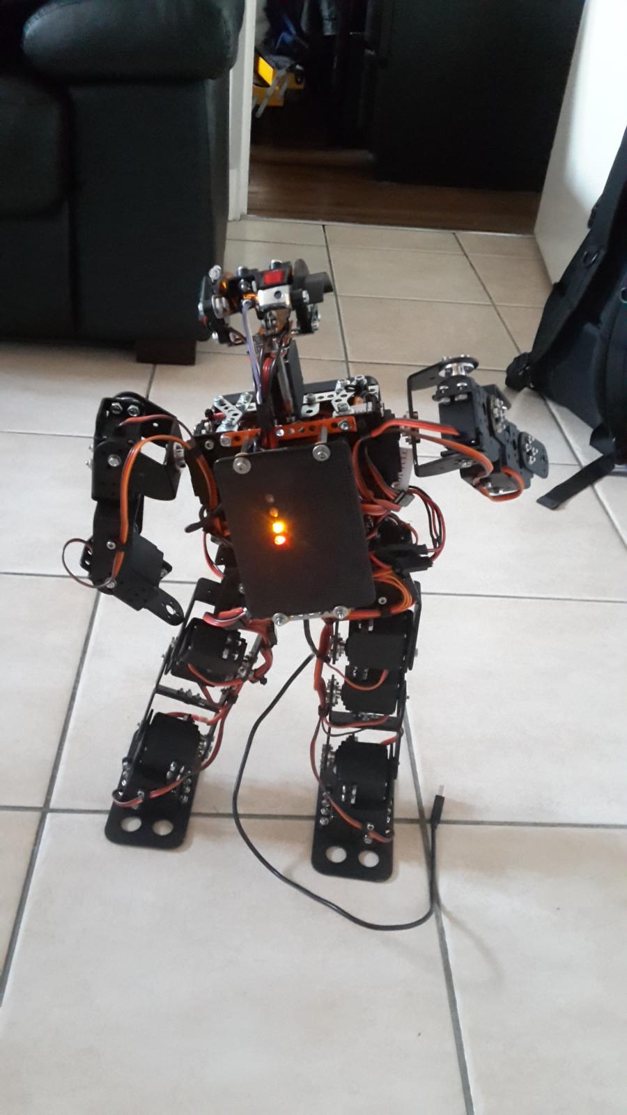

je tenais a vous présenter mon projet, un robot humanoïde programmable à moins de 300€.
vu de face :
vu de derrière:
J'ai acheté beaucoup de matos en chine, mais mon budget est pour le moment respecté.
Mon matériel :
Structure/moteurs :
- Structure mécanique de fixation servo (assez générique, des packs complet existe pour 50-80€ sur Internet en chine)
- 1 boite de meccano voiture de course
- 13 servo MG996R + 4 servo MG995 (juste pour les jambes car ils trainaient chez moi)

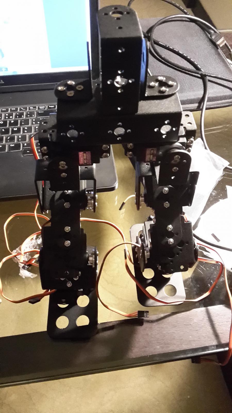

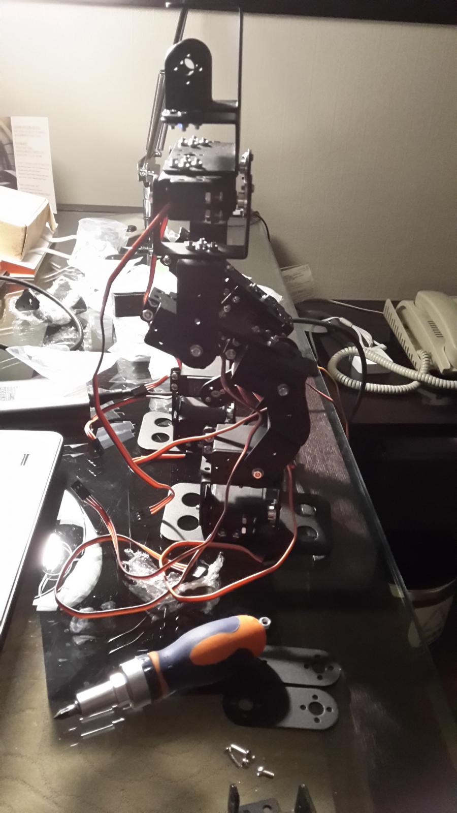

Les jambes en questions :

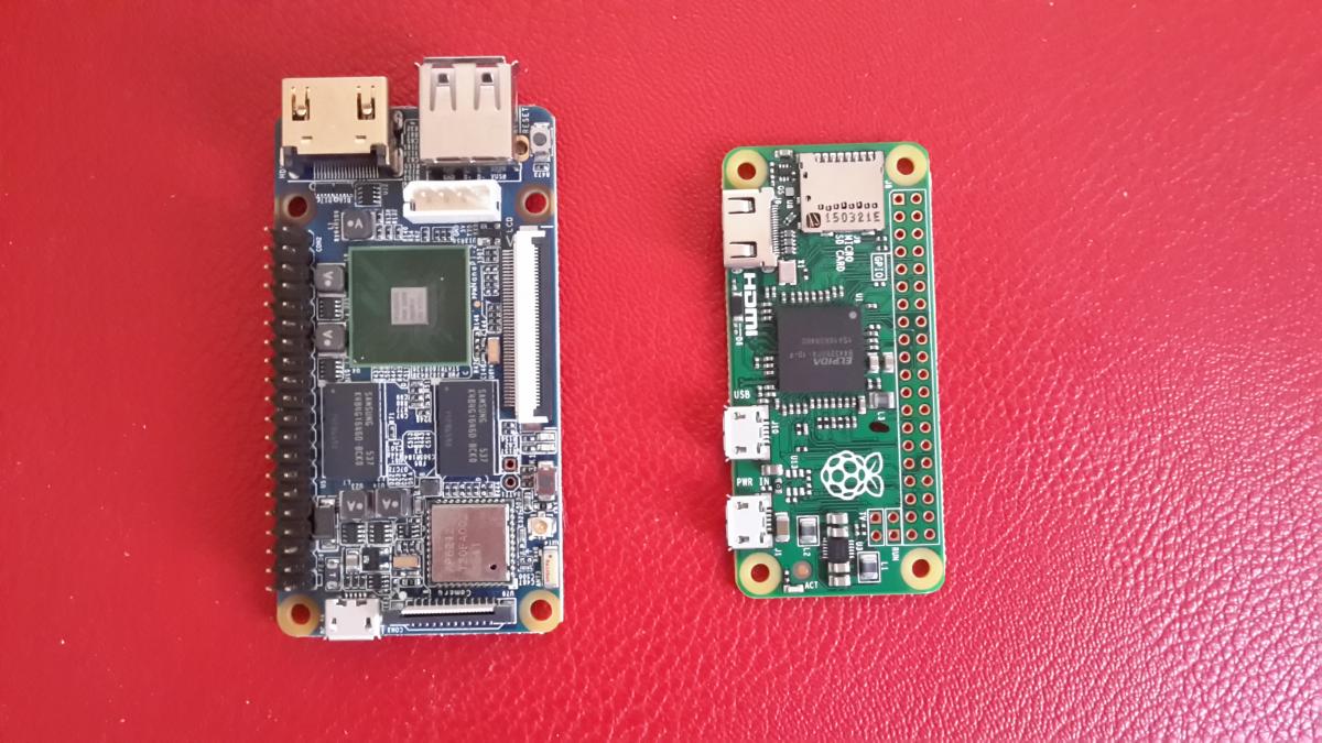

- Nanopi 2 (une version chinoise du raspberry plus puissante avec wifi, Bluetooth et surtout 2fois plus petite !
EDIT : J'ai supprimé le Nanopi 2, trop de probléme avec
Nanopi2 VS Raspberry Pi zéro:

Il me reste une grosse partie programmation, pour le moment il ne marche pas... Il tombe... d'ou son nom : Newton.
Je me remet doucement au C++ et je découvre Linux, du coup je traine un peu, mais ca ne fait qu'un mois que j'ai commencé ce projet, donc je n'ai pas suffisamment de retour pour vous en parler d'avantage.
Pour Finir :

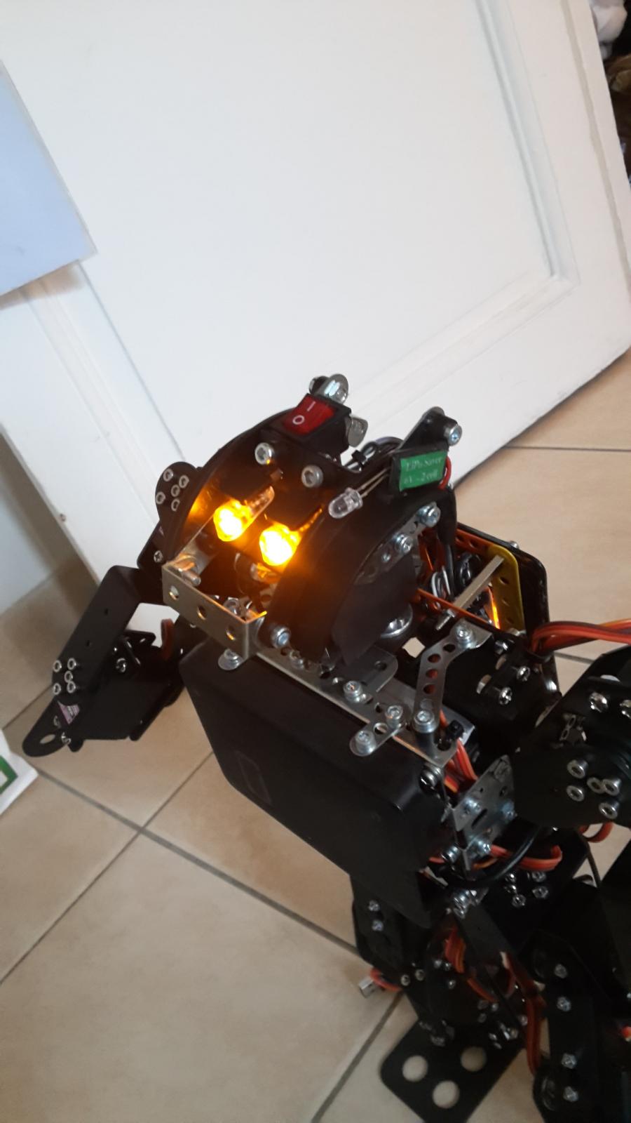

Vous noterez que sa tête a été composé avec le pack de meccano ce qui lui donne une tête de voiture, mais moi j'aime bien.
Si vous n'avez pas eu assez de photo en voilà plus :
Voila
