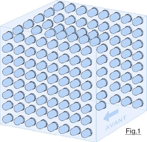

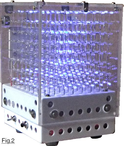

préformer avec rigueur que devra traiter le bricoleur, que résulte ce que l’on pourrait presque qualifier d’oxymore. C’est simple, c’est facile … mais méga rébarbatif. Le dessin de la Fig.1 ainsi que la photographie de la Fig.2 sont assez représentatifs du faible nombre de « PIXELs électroniques intégrés dans cette réalisation. Pourtant un rapide calcul va nous ramener à la réalité. Nous avons huit LEDs de large sur huit LEDs de haut, soit soixante quatre points lumineux par face. En profondeur on totalise huit tranches, c’est donc huit fois soixante quatre LEDs à assembler. Hé oui chère lectrice et cher lecteur, pas moins de cinq cent douze diodes à préformer. Comme chaque élément présente deux fils, c’est donc 1024 soudures à se coltiner sachant que ces éléments électroniques sont « en l’air ».
Rassurez-vous, avec un peu de méthode, finalement la construction du cube lumineux n’est en rien un défi, et avec quelques heures d’assiduité et de patience on en vient à bout. Avec les deux circuits imprimés qui accompagnent cette électronique 3D, au total c’est environ 1500 soudures qu’il faudra soigner. Naturellement cette mise en garde n’a pas pour but de vous décourager, mais uniquement pour que vous mesuriez à l’avance le travail qui vous attend. Pour ma part quarante heures ont été nécessaires pour concrétiser l’intégralité du matériel, cube transparent de protection et châssis compris.
