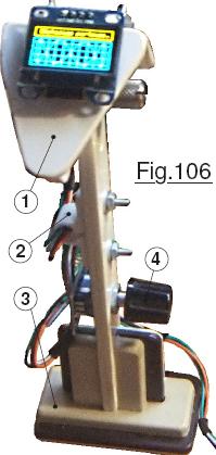

Souvent utilisé sur des projets un peu élaboré, la mise au point se fait sur des plaquettes à essais. Elles sont très encombrées de composants et de fils de liaisons, du coup un petit écran OLED est soit masqué par les fils, soit impossible à poser avec une orientation correcte. Du coup, un petit dispositif comme celui de la Fig.106 peut s’avérer particulièrement efficace. Il est constitué d’une colonne assez haute pour placer l’afficheur au dessus des platines à essais à bonne portée pour qu’un dessin puisse être examiné à la loupe. Bien que haute la colonne est bien stable grâce à son statif 3. Tout en haut on dispose d’un support orientable 1 sur lequel est bridé l’afficheur. De longs fils souples passent à travers le pontet 2 pour aller se brancher sur les circuits en cours de développement. Comme dans mes applications j’utilise souvent un codeur rotatif sans butée, un exemplaire est disponible en permanence en 4. La Fig.107 présente les trois frères. Même famille mais pas des jumeaux. En effet, autant l’écran monochrome Bleu en A et le blanc en B sont « entiers », autant le bicolore en C présente entre les mosaïques jaunes et celles en bleu une ligne non pourvue de luminophores. On le voit nettement avec la mise en évidence par la flèche rouge. Conclusion, si le projet implique des graphiques, et qu’une discontinuité est nuisible, il faudra écarter de votre choix l’écran bicolore. Pour la couleur, c’est une question de goût, sachant que l’écran blanc se prête bien à l’ajout d’un filtre de couleur quelconque.

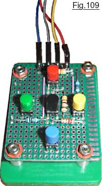

Souvent, dans mes petits projets j’utilise un clavier à cinq touches. Par exemple le démonstrateur P51R y fait appel et la Fig.110 en montre une page écran avec un menu à quatre items. Bien que le clavier du type de celui de la Fig.92 qui équipe le SHIELD LCD fonctionne globalement bien, traiter autant de touches sur une seule entrée analogique nuit un peu à l’immunité contre les perturbations car les seuils de décision sont relativement proches les unes des autres. Une longue expérience tend à prouver que si l’entrée analogique ne dépasse pas la gestion de trois boutons poussoir, la fiabilité est nettement meilleure. Aussi, pour les applications qui imposent la présence de cinq touches, j’ai opté pour un grand nombre de mes réalisations un clavier à cinq touches réparties sur deux entrées analogiques. Pour développer les projets, j’ai donc créé un petit module d’essai montré sur la Fig.109 bien commode avant de passer à une version terminée avec son coffret, son écran et un clavier analogue on s’en doute. La Fiche n°35 précise le schéma électrique retenu. D’une façon générale la touche centrale sert à éteindre l’afficheur, raison pour laquelle elle est noire. Quand les deux boutons du haut et du bas ne servent pas à se déplacer dans un menu, (Cas de la Fig.108) le B.P. du haut sera utilisé pour répondre OUI, cette option générant souvent un risque de perte de donnée, il est en rouge. Le B.P. du bas réservé à NON est alors bleu car généralement sans risque. Les cabochons gauche et droite ont été puisés dans les couleurs qui restent. Pour appréhender toutes les facettes d’utilisation de cet afficheur OLED, vous téléchargez un à un les démonstrateurs du dossier <EXPERIENCE 51> et petit livret en main vous observerez bien les listages commentés pour avoir des exemples concrets des nombreuses fonctions de la bibliothèque <U8glib>.

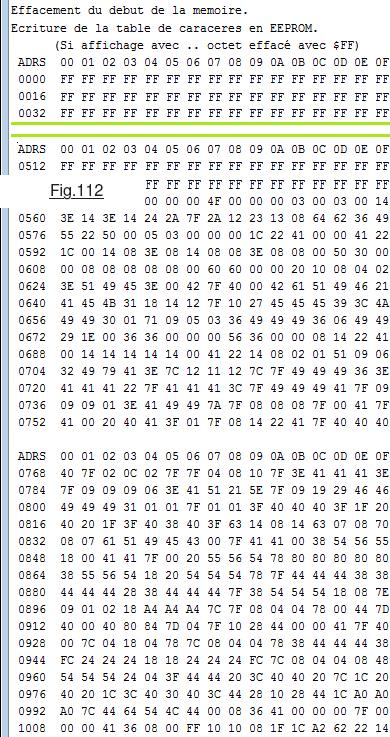

Quand on a l’habitude d’utiliser régulièrement la mémoire non volatile EEPROM de l’ATmega328 pour y loger des paramètres qui doivent être retrouvés après coupure de l’alimentation, il est bien commode durant le développement du projet de pouvoir se faire lister le contenu de cette dernière. Aussi dans le dossier <OUTILS> est disponible un petit programme utilitaire nommé Lister_EEPROM_en_HEXA_ou_en_TEXTE.ino. Comme son identificateur l’indique, par défaut le listage se fait en HEXADECIMAL. Mais en modifiant deux lignes on liste en supposant que chaque cellule contient le code ASCII d’un caractère alphanumérique ou une ponctuation. Tout caractère hors ASCII sera affiché « .. ». En validant une ligne, il est possible d’effacer une zone quelconque de l’EEPROM en y écrivant des #FF. (Quand une EEPROM est vierge elle contient non pas des « 00 » mais des « FF » soit 255 en hexadécimal.) Naturellement il est facile dans la ligne en question de remplacer le 255 par n’importe quelle autre valeur inférieure. La Fig.112 montre ce que l’on obtient avec cet outil logiciel lorsque le démonstrateur P52L a été téléversé et activé. Vous pouvez ranger ce programme dans votre dossier ARDUINO, il vous servira probablement très souvent. L’HEXADECIMAL se justifie chaque fois que l’EEPROM contient des données binaires qui ne sont pas des caractères ASCII. Si cette dernière contient à la fois du texte et des valeurs binaires, il suffit de modifier un tantinet ce programme outil de façon à lister en TEXTE la zone conservée, et en HEXADECIMAL la zone des données. Dans ce cas les deux routines en ligne 34 et en ligne 39 seront invoquées.

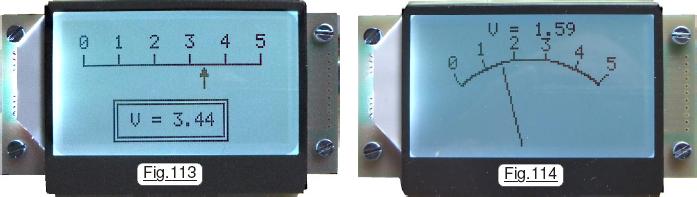

Deux applications bien sympathiques transforment Arduino en un voltmètre analogique et numérique montré sur la Fig.113 et sur la Fig.114 laissant à chacun le choix de la présentation. Du reste, il serait facile de fusionner les deux et de sélectionner l’option préférée au moyen d’un inverseur par exemple. Autant la version linéaire ne pose aucun problème, autant l’aiguille pivotante engendre une difficulté non résolvable sans le secours d’une bibliothèque spécifique. En effet, il faut pouvoir écrire les chiffres en arc de cercle, c’est à dire écrire à des positions strictement quelconques sur l’écran. La bibliothèque <PERSO_ST7565.h> étend les possibilités de base et en particulier résout cette difficulté. Naturellement elle est disponible dans le dossier dédié, et surtout à partir de la page 23 de Bibliothèques Arduino.pdf sont décrites ses nombreuses méthodes. Bien entendu, avant de pouvoir tester P52Q et P52R il faudra importer ce module logiciel.

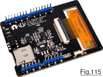

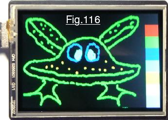

Avec un écran couleur de 320 x 240 pixels et un nombre possible de couleurs de 65535 on commence sérieusement à donner dans le luxe. Si de plus il est tactile, alors là on frise le sommet. Équipé d’origine d’un lecteur de mini-carte SD on peut exploiter des images « Bitmap » qui y seraient stockées. Il s’agit d’un vrai écran couleur qui permet le respect total de la teinte des images. Fourni de plus avec un stylet approprié pour s’en servir, on le trouve actuellement sur la toile pour environ 21€ et ouvre un éventail de possibilités considérable. Il n’y a rien à câbler, pas la peine d’étudier un quelconque circuit imprimé car, comme le montre la Fig.115, il est agencé en un SHIELD qui s’insère directement sur une carte Arduino UNO. Avec le démonstrateur Experience_053.ino on va pouvoir tracer de merveilleuses œuvres d’art qui
comme celle de la Fig.116 vont probablement me rendre célèbre. (C’est une grenouille et heureusement que je n’ai pas cherché à dessiner une salamandre !) Ce module peut être « facilement » programmé car on dispose de deux bibliothèques <SeeedTouchScreen.h> associée à SeeedTFTv2.h qui sont jointes à ce didacticiel dans le dossier <! BIBLIOTHEQUES>. Outre le démonstrateur P053 la bibliothèque est accompagnée de sept exemples. Enfin, cerise sur le gâteau, dans le dossier <! BIBLIOTHEQUES> se trouve un programme relativement conséquent qui utilise à la fois les images de la carte SD et l’écran tactile. Dans le dossier <CADRE PHOTOS TACTILE> se trouve également une documentation en quatre pages qui détaille l’utilisation de cet afficheur.

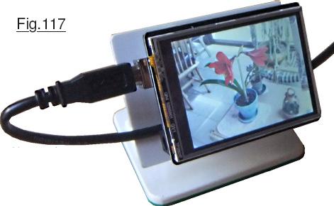

Chaque mini-projet digne de ce nom mérite un coffret. Pour un cadre photographique enfermer l’écran n’est pas idéal. Aussi, au lieu d’un boitier fermé, l’écran SLD10261P est simplement immobilisé sur un support orientable montré sur la Fig.117 et alimenté par un adaptateur secteur USB quelconque. Ce dispositif est réalisé en polystyrène choc. Matériau très agréable à façonner et à coller, mes techniques pour le mettre en œuvre sont décrites dans le petit document Réalisation des coffrets.pdf disponible dans le dossier <DOCUMENTS>. Le support de la Fig.117 est montré dans le dossier <Images> du petit projet qui préserve sept photographies de ce dispositif très commode. Le cordon un peu raide d’Arduino UNO est plié court et passe entre la carte de l’ATmega328 et la plaque orientable du support.

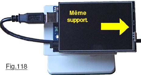

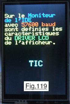

ATTENTION : n’utilisant pas le petit connecteur de l’ICSP d’Arduino, il y a deux possibilités de le brocher et pas de détrompeur. Il faut le brancher vers la droite (Voir la Fig.118.) à l’opposé des prises d’alimentation d’Arduino. Noter qu’ainsi décalé le bouton du RESET est dégagé raison pour laquelle il n’est pas dupliqué sur le module. Le CD qui accompagne l’afficheur contient quatre fichiers de bibliothèques et je vous conseille de la installer toutes, ainsi l’intégralité des exemples proposés fonctionneront. Contrairement à ce que pourrait laisser entendre le nom <Install libraries> du dossier, les quatre modules s’importent de façon banale avec Croquis>Importer bibliothèque…>Ajouter bibliothèque… et désigner le chemin du CD jusqu’à <Install libraries>.
Comme le CD inclus bon nombre d’exemples d’utilisation, je ne vais pas alourdir le didacticiel avec d’autres croquis personnels autre que celui de la Fig.119 qui n’exploite que les possibilités « textuelles » de l’écran. Nous pouvons maintenant passer au chapitre suivant : Les périphériques de dialogue.
