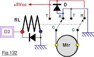

Experience_063 : Pilotage avec inversion du sens de rotation.
Exposé en bas de la page 2 du document Électromagnétisme.pdf on utilise un relais pour croiser les fils du moteur et ainsi avoir la maitrise de son sens de rotation. On pourrait envisager une commutation à base de transistors NPN ou PNP, la complexité réside dans le problème le la diode de roue libre qui doit intervenir pour les deux polarités. C’est pourquoi le schéma de la Fig.132 reste dans la simplicité en insérant un relais pour l’inversion du sens de rotation. Pour montrer la « nervosité » du changement de sens de rotation, le moteur est alimenté en permanence, on se contente d’inverser la polarité deux fois par seconde par l’entremise du relais RL piloté directement par la sortie binaire D2. Avec la valeur du paramètre Temporisation la rapidité de réaction du moteur est telle que si l’on ne fait pas une trace rouge par exemple bien visible sur la roue dentée du rotor, on a vraiment du mal à observer le changement de sens de rotation.
