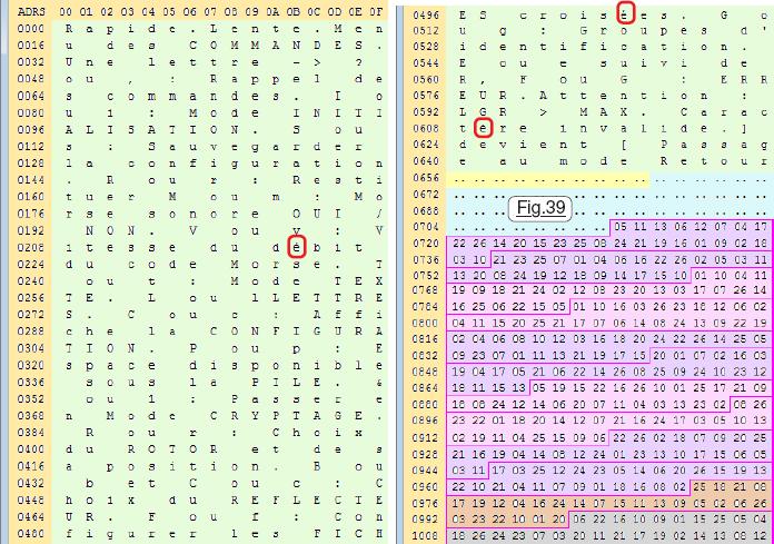

L’implantation de l’EEPROM va respecter l’organisation de la Fig.37 avec dans les adresses hautes le codage des cinq Rotors possibles en premier et des deux Réflecteurs potentiels tout en haut. Pour les cinq Rotors il faut prévoir 5 x 2 x26 = 260 emplacements. Pour les deux réflecteurs c’est 2 x 26 = 52 cellules qu’il faut employer. La zone rose qui ne sera plus modifiée consomme donc 312 octets et va des l’adresses décimales 712 à 1023. Puis, dans la zone bleue qui précède, commence en 666 et se termine à la cellule 711, on logera la configuration initiale sauvegardée en mémoire non volatile. Elle sera de taille constante et à ce stade du
projet l’organisation de cette donnée analysée consommera 46 OCTETs. Le développement le confirmera ou imposera une modification de l’implantation. Juste « en dessous » dans la région jaune on prévoit huit OCTETS pour des données ou options qui ne sont pas encore définies. (Développement futur.) Enfin, en partant du bas de
l’adresse relative 0000 et s’étendant vers le haut dans la région verte, on logera un maximum de textes. Cette zone est saturée. Elle a été optimisée. Les autres chaînes de caractères résideront dans le programme. Ce n’est pas idéal, mais nous n’avons pas le choix.

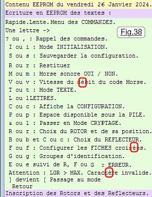

Première étape avant de pouvoir utiliser les textes, et les éléments virtuels de la machine, il faut les inscrire dans la mémoire non volatile du microcontrôleur. Dans ce but, disponible mais non encore utilisé, on va mettre en Å“uvre P00A_Initialiser_EEPROM.ino prévu pour cette mission. La Fig.38 liste les textes qui sont possibles, car l’EEPROM est saturée et seulement une partie du dialogue H/M peut y être logé. La zone bleue est occupée par la sauvegarde de l’initialisation d’ÉNIGMA dont une étude préliminaire à ce stade du projet estime l’encombrement à 46 OCTETs. On commence par activer le Moniteur de l’IDE avec l’idéogramme « Loupe » et on initialise sa vitesse de transfert à 57600 baud. Puis on téléverse l’outil informatique P00 que l’on active ensuite en cliquant une deuxième fois sur « Loupe« . La fenêtre du moniteur se remplit et ressemble à la copie d’écran de la Fig.38 avec en violet des commentaires au fur et à mesure que le
programme se déroule. En particulier dans la zone verte les textes inscrits sont listés. Puis il y a affichage en Fig 39, sous forme de tableaux, de l’intégralité du contenu de l’EEPROM avec l’indication des adresses des OCTETs dans la zone orange. (Adresse du premier octet de la ligne à gauche à laquelle on doit ajouter la « valeur » de la colonne affichée ici en hexadécimal.) Noter qu’à tout moment dans la liste des logiciels fournis vous disposez à convenance de Lister_EEPROM_en_HEXAdecimal.ino un outil informatique qui vous permet de lister le contenu de l’EEPROM de n’importe quelle carte Arduino.
Dans la zone verte de ce long listage formaté en matrice, sont donc listés en clair les caractères des mots, pour ainsi déterminer l’adresse de leur début indispensable aux routines d’affichage qui viendront puiser les éléments. On remarque au passage trois accentués, car leur codage en EEPROM ne pénalise plus la taille occupée par le code OBJET. La zone rose de la Fig.39 a été fragmentée pour repérer dans notre magasin les divers composants de la machine. Dans les secteurs violets et roses sont confinés les Rotors dans le sens direct et dans le sens réfléchi. Dans la zone marron clair on trouve le Réflecteur B et enfin dans l’encadré gris clair le Réflecteur C. Les divers éléments sont en place, il ne reste plus qu’a les exploiter dans le démonstrateur P04.

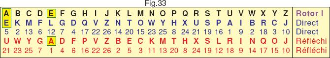

07) Proposer les 26 lettres possibles en validant pour chacune. On obtient le résultat de la Fig.40 avec dans la colonne bleue les lettres « entrantes » et dans la colonne verte celles cryptées. Il faut donc comparer ces dernières avec celles du tableau de la Fig.33 de la page 21.

15) Reprendre les 26 lettres possibles et vérifier le résultat dans le tableau de la Fig.36 de la page 22.
