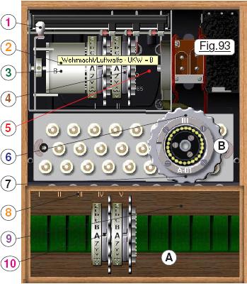

Comparer le comportement des deux entités virtuelles suppose on s’en doute un peu d’avoir une initialisation identique sur les deux codeuses. Cet impératif nous oblige à voir comment procéder sur [Enigma]. Un moyen radical d’effectuer un test significatif consiste à chambouler intégralement la combinatoire d’une initialisation en adoptant
un joyeux brassage des divers paramètres possibles. Commencer par cliquer sur le verrouillage 4 de la Fig.84 pour ouvrir le plateau du dessus et accéder comme sur la Fig.93 aux éléments internes de la chiffreuse. Cliquer n’importe où sur l’un des Rotors en 4 le dépose du Brouilleur et le place en B. C’est dans cette configuration que si l’on clique en 6 ou en 7 on en modifie à convenance l’Indexation interne. En cliquant dans le coffret de rangement en 9 le Rotors déposé en B est automatiquement replacé dans son logement repéré en 8. Pour installer un Rotor sur le Brouilleur on procède à l’inverse. On clique sur ce dernier en 10 pour le placer en B. Dans cette position on l‘Indexe en interne avec 6 et 7. Puis on clique dans un emplacement libre en 5 pour l’installer sur le Brouilleur. C’est dans la zone restreinte 3 que l’on choisit le type de codeuse et le Réflecteur installé. Bien faire attention à sélectionner Wehmacht/luftwafe – UKW = B ou C indiqué en 2 en fonction de votre choix.
On peut alors refermer le plateau en cliquant en 1 et orienter les Rotors comme précisé en Fig.84 de la page 47. Noter au passage que l’on ne peut pas refermer le plateau s’il n’y a pas trois Rotors installés sur le Brouilleur. Pour effectuer notre jeu d’essais avec P11 il faut impérativement installer la configuration de la Fig.94 soit par manipulations directe de la machine virtuelle, soit en rechargeant l’initialisation disponible dans le dossier <Documents> par la commande Load key du menu de la Fig.82 dans les onglets bleu pastel. En cliquant sur l’onglet Wiew Key de ce menu on fait afficher une fenêtre qui ressemble à celle de la Fig.95 qui résume les paramètres de l’initialisation virtuelle adoptée

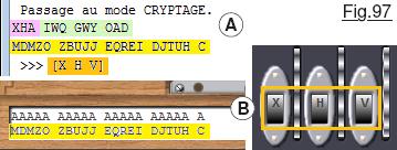

16) Sur [Énigma] la configuration de la Fig.95 a été téléchargée.
17) Sur [Énigma] on a orienté les trois Rotors en ‘X‘, ‘H‘ et ‘A‘.
18) Commande « t » pour passer en mode TEXTE.
19) Passer en CRYPTAGE avec le caractère ‘&‘.
20) Tester avec « aaaaaaaaaaaaaaaaaaaaa« . (Penser à Copier/Coller.)
21) Enfin ‘&’ pour sortir. (Ci-dessus 21 caractères pour ne pas que le Rotor du centre ne tourne.)
22) Sur [Énigma] proposer également « aaaaaaaaaaaaaaaaaaaaa« .
Sur les deux machines nous obtenons exactement un chiffrage identique. Sur la Fig.97 en A on trouve les résultats sur notre prototype alors qu’en B ceux sur la machine de référence. En rose et vert le préambule dont les trois premiers caractères constituent l’orientation initiale des rotors et en orange l’état final sur les deux chiffreuses.

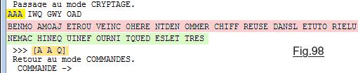

31) Proposer « alooa woqlw neict ottyi lvalg koacs acoyd exxkd gnsno gmior »
32) Puis « gfzzn udnud vctsq xzeth bcblh sfmyo hilnf ykpne nmsd« .
Un tel texte n’est pas évident à lire. Il importe donc de le reprendre en reconstituant les mots et en y ajoutant les espaces. On peut alors obtenir en clair la pensée philosophique de la petite salamandre exprimée sur la Fig.90 en mode crypté : BEN MOAMOA JE TROUVE INCOHERENT DE NOMMER CHIFFREUSE DANS LE TUTORIAL UNE MACHINE QUI NE FOURNIT QUE DES LETTRES ! C’est la raison pour laquelle plusieurs protocoles étaient prévus pour transmettre des noms propres, intercaler « des ponctuations » etc. Les chiffres et les nombres étaient exprimés en toutes lettres et tout un travail de présentation était effectué par les opérateurs radio de l’époque.
