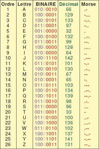

Comme avec ce démonstrateur P01_Tester_le_materiel.ino on va anticiper la fonction qui génère du Morse dans le petit bruiteur passif, il importe dès cette phase d’adopter une technique homogène avec ce qui sera le programme d’exploitation futur. Après une analyse initiale, je suis arrivé à la conclusion qu’une lettre traitée sera
codée par un nombre conformément au tableau de la Fig.14 où les lettres sont codées directement par leur place dans l’ordre alphabétique. Je vous laisse le soin de décoder 2/15/14/10/15/21/18. Cette technique de transposition directe des lettres par des nombre présente divers avantages. Que ce soit un char ou un byte dans les deux cas la place occupée en mémoire sera la même. En outre, pour agencer les tableaux de codage des Rotors et du Réflecteur on utilisera directement le byte du code de la lettre comme indice de sélection des positions dans les variables tableaux qui représenteront ces éléments de la machine de codage.

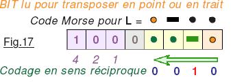

Pour traduire les lettres en Morse on va pour chacune utiliser un byte comme précisé sur la Fig.15 dans lequel le nombre binaire en violet N indique le nombre d’éléments dans le caractère. Les BITs à « 0 » représenteront des points, alors que les BITs à « 1 » traduiront des traits. Ces éléments seront lus de la droite vers la gauche. Par
exemple sur la Fig.15 on a codé la lettre B. Toutes les lettres dans l’alphabet Morse ne compte au maximum que quatre éléments. De ce fait trois BITs sont suffisants pour indiquer le nombre d’éléments du caractère codé. Quatre BITs seront utilisés pour traduire en binaire les points et les traits. Un tableau ordonné de 26 éléments de type byte sera suffisant pour transcoder l’intégralité des lettres. Le démonstrateur étant téléversé sur notre simulateur, Le mot proposé en exemple est entendu dans le bruiteur, puis la LED en D13 d’Arduino et la LED bleue ajoutée vont clignoter à une cadence rapide. Le matériel étant validé, on va pouvoir commencer à construire informatiquement notre machine ÉNIGMA.

Compte tenu de la structuration des données proposée en Fig.14 et en Fig.15 pour transposer un caractère alphabétique en code Morse, le tableau donné ci-contre résume les diverses représentations de ces entités. C’est le BIT de droite qui sera l’élément convertit en TRAIT ou en POINT pour la transposition sonore. Du coup le codage des éléments se fait en sens symétrique comme montré sur la Fig.17 sur laquelle sont ajoutés les poids binaires des divers BITs qui indiquent le nombre d’éléments dans le caractère.

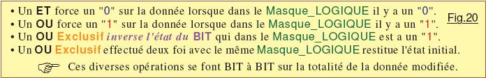

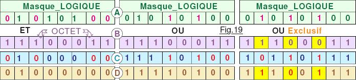

Le tableau de la Fig.19 propose trois exemples, mais pour bien saisir les transformations qui résultent de ces opérateurs reportez-vous sur la Fig.20 au résumé de l’emploi des Masque LOGIQUE :
Sur la Fig.19 la ligne A correspond à un Masque LOGIQUE commun affecté aux trois exemples. Sur la ligne B trois fois la même données sur laquelle est appliqué l’opérateur. En C est affiché le résultat de l’opération. Dans l’exemple avec le ET, supposons que les huit sorties BINAIRES de OCTET pilotent des LEDs. Et bien cette instruction va éteindre D2, D4, D8 et D9 sans modifier les autres sorties. Si on exécute une deuxième fois l’opération sur cette donnée OCTET modifiée en C, avec le même Masque LOGIQUE on constate sur la ligne D que l’on ne retrouve pas l’état initial du BIT concerné. La donnée initiale est définitivement perdue car il est
impossible d’en retrouver la combinaison de départ. Le ET associé à un Masque LOGIQUE sert également à tester un BIT individuel sur une donnée globale. Supposons par exemple qu’OCTET a été initialisé en huit entrées binaires reliées à des capteurs. On désire savoir dans quel état se trouve celui qui est branché sur D5 par exemple. Il suffit dans la donnée lue de forcer tous les autres BITs à « 0« . L’instruction devient : Entrees = OCTET; if (Entrees && B00010000) then …
Vous avez certainement compris que l’opérateur OU qui force des « 1 » individuellement va servir à piloter des sorties binaires individuellement. Si on désire mettre en marche le moteur (Ou la LED etc.) branché sur D7 il suffit d’un OU avec 00000100. Pour le stopper c’est ET associé à 11111011 qui servira de masque. Il nous reste encore à passer en revue le domaine d’exploitation classique du OU Exclusif. On a vu en Fig.20, ce que confirme l’exemple de droite de la Fig.19 que cet opérateur sert à inverser les BITs correspondant lorsque dans le Masque LOGIQUE on a placé des « 1 ». Du coup on peut inverser l’état d’un système sans se préoccuper de son état initial. C’est exactement ce que font sans que nous le sachions des instructions de type :
La première instruction par exemple inverse l’état de la LED de D13 une fois par seconde. Dans ces deux instructions, l’opérateur d’inversion d’état qui en C++ est symbolisé par « ! » génère en interne pour le microcontrôleur une opération élémentaire avec un OU Exclusif et un masque logique.
Il me semble important de vous faire remarquer que la ligne relative au clignotement de la LED d’Arduino ne fonctionne correctement que par le fait qu’un OU Exclusif appliqué deux fois sur la même donnée avec un Masque LOGIQUE identique restitue cette dernière. Du coup on obtient bien une alternance d’état sur une paire d’exécution puis le cycle se poursuit.

Dans la procédure void TRANSCODE() on doit isoler le nombre d’éléments dans l’OCTET codé pour le Morse conformément à la Fig.17 donnée en page 11. Dans ce but on doit faire transiter les trois BITs de poids forts de gauche dans les trois BITs de poids faibles à droite. Par exemple en Fig.22 A on retrouve le codage du caractère
L de la Fig.17 avec en violet le nombre d’éléments. On désire le déplacer à droite comme montré en B tout en forçant les autres BITs à zéro. Dans ce but nous allons utiliser l’opérateur logique SHIFT de décalage à droite qui en C++ se code avec « >>« . Par exemple l’instruction en Nb_Elements = Lettre >> 1; engendre le résultat montré en C. Tous les BITs ont été « poussés » d’une position à droite, celui de poids faible étant définitivement perdu. Sur la gauche un « 0 » est inséré.
ATTENTION, c’est le cas pour un byte mais pour une variable signée (De type char, int ou long.) on insère le même état que celui du BIT de gauche pour conserver le signe. Dans notre cas on désire décaler cinq fois, l’instruction utilisée dans P01 devient Nb_Elements = Lettre >> 5. Un autre exemple se trouve dans l’instruction if ((Lettre & 1) > 0) TRAIT(); else POINT(); qui combine SHIFT et Masque logique. Cette action est suivie de l’instruction Lettre = Lettre >> 1; qui utilise le masque logique 1 avec l’opérateur ET pour forcer dans le résultat tous les BITs à zéro sauf celui de poids faible et ainsi afficher un point ou un trait. Ensuite Lettre = Lettre >> 1; décale l’octet pour faire passer les éléments suivants d’une position à droite. Décalant l’OCTET représentatif de la gauche vers la droite, on traite ainsi le caractère de la droite vers la gauche ce qui était précisé en Fig.17 de la page 11. Sur un RESET de P01, si on a activé le Moniteur de l’IDE avec
