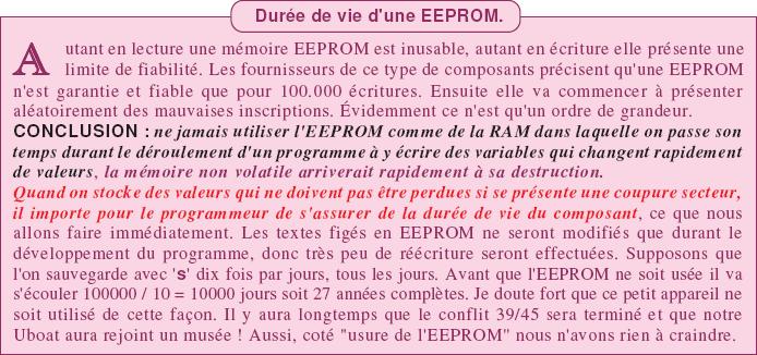

Recharger automatiquement le contexte lorsque l’on redémarre le programme d’exploitation sera généralement suffisant à l’usage. Il est peu vraisemblable que l’opérateur puisse par erreur fausser l’initialisation rechargée lors du RESET. Comme ce n’est jamais totalement exclus et pour éviter d’avoir à effectuer un RESET, on peut recharger à tout moment les données avec la commande ‘r‘. Le mieux consiste encore à expérimenter cette possibilité :

À ce stade du développement on dispose de pratiquement tous les éléments fonctionnels virtuels de la machine mis à part le mécanisme qui fait tourner les Rotors. On va pouvoir commencer à câbler virtuellement cette Énigma immatérielle. Avant de commencer cette nouvelle phase dans notre projet, un bilan me semble salutaire. Avant de modifier P07 directement issu de P06, le programme occupait 26% de la place réservée au programme. En ayant ajouté l’Editeur de configuration j’étais pessimiste en affirmant que ce dernier risquait de se montrer boulimique. Au final il ne « gloutonne » que 214 octets soit à peine 1% de l’espace réservé. Surtout, la mémoire dynamique utilisée n’augmente que de huit Octets. C’est assez normal, car les nouveaux textes du dialogue ne font que remplacer certains qui étaient déjà dans le « Sketch ». En ajoutant les fonctions EEPROM, l’automatisation de la transmission en mode TEXTE du GROUPE d’identification pour toutes ces fonctions on « consomme à peine » 664 Octets. Nous avons encombré moins du tiers de l’espace réservé au programme, autant dire qu’il en reste à mon avis largement plus qu’il n’en faut pour émuler la machine. Donc, ce jour du  » 12/02/1942  » je suis serein et l’on va enfin pouvoir passer au développement de CRYPTAGE proprement dit. On va y aller progressivement en commençant par les fonctions qui me semblent les moins compliquées pour terminer par les plus critiques.
