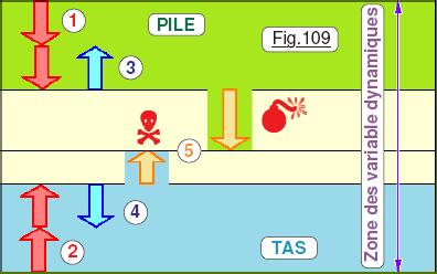

Visitons un court instant l’intimité du fonctionnement d’un programme. Chaque fois que le logiciel fait appel à une procédure, le microcontrôleur sauvegarde sur la PILE l’adresse de retour pour pouvoir continuer quand cette dernière est terminée. Si une procédure en appelle une deuxième, qui en invoque une troisième, toutes ces adresses de retour s’empilent les unes sur les autres. Puis, en retour de « subroutine » elles sont dépilées et l’emplacement sur la PILE libéré. Chaque fois qu’une procédure utilise une variable locale, on réserve de la place sur le TAS. Plus il y a de variables locales dans les procédures qui s’invoquent les une et les autres, plus on va entasser des octets de données. Naturellement, en retour de subroutine on libère la place sur le TAS. La Fig.109 schématise le fonctionnement interne du microcontrôleur pour la gestion des variables dynamiques. Le haut de la zone en vert est réservé à la PILE qui progresse « vers le bas ». Par exemple en 1 on a empilé deux adresses de retour. Quand la deuxième subroutine se termine, son adresse de retour esr récupérée et l’emplacement libéré en 3. En 2 ont été entassées deux variables locales. En retour d’une subroutine, en 4 la place de la variable qui n’est plus utilisée est libérée. Au cours du programme, la zone non utilisée jaune se rétréci à chaque appel de procédure ou de fonction, et se réduit pour chaque variable locale. Si l’on a trop de procédures qui appellent des procédures et qui entassent des donnée locales trop volumineuses, arrive un moment ou il y a, comme en 5, COLLISION de PILE. Le TAS et la PILE se rencontrent, l’un écrasant les données de l’autre. Le programme devient totalement incohérent et se met à faire n’importe quoi. C’est un problème particulièrement sournois, car strictement rien ne prévient le programmeur. Par exemple dans une procédure vous remplacez une variable locale qui était un byte par un int. Imaginons que le contexte à empilé et entassé tellement de données qu’il ne restait plus de place. Maintenant la variable locale fait un octet de plus. Sur un RUN se produit alors la collision tant destructrice. Votre programme se met à faire n’importe quoi. Vous avez beau analyser, analyser et analyser encore, le croquis est propre et en aucun cas ne peut expliquer le comportement du logiciel.
