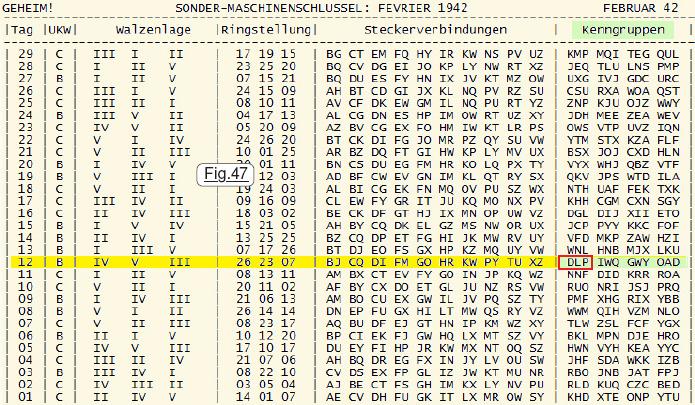

Opérateur radio dans l’équipage du U143 votre bâtiment navigue dans la zone BF21 proche des eaux anglaises. Chaque fois qu’un Uboat partait en mer, son commandant recevait autant de feuilles de codage du type de celle proposée en Fig.47 par mois qu’il devait rester en patrouille. Nous sommes le 12 février 1942. Il faut INITIALISER la chiffreuse du bord pour la journée. Dans la colonne UKW est indiquée le Réflecteur à utiliser et dans Walzenlage l’ordre des Rotors à installer sur la machine avec dans la colonne Ringstellung leur Indexation interne. C’est dans Steckerverbindungen qu’est listée la combinatoire des FICHES croisées. Enfin, et c’est le but de ce chapitre, on trouve un GROUPE d’Identification dans la colonne Kenngruppen.
Concrètement ce groupe de 12 lettres avait un codage qui dépendait des services à qui le message était destiné et était fonction de l’époque, car il a changé au cours du conflit. Peu importe l’historique, on va se contenter de savoir qu’il était envoyé sans être chiffré par Énigma et surtout que les trois premiers caractères constituent l’Orientation à imposer aux Rotors avant de décoder un message. (Ou de le transmettre.) Du coup, lorsque l’on va initialiser la machine, seuls neuf lettres seront demandées puisque l’Orientation des Rotors aura déjà été saisie.

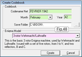

La feuille proposée en Fig.47 a été générée avec un petit utilitaire gratuit qui est disponible sur :
https://www.ciphermachinesandcryptology.com/en/codebook.htm
Il ne fait que simuler des tables secrètes en ne générant que des codes au hasard et les affiche au format de la page proposée. Avec les mêmes données initiales vous obtiendrez forcément des codes différents. Pour que nous ayons tous la même référence, je vous propose mon exemple dans le fichier CODEBOOK-2-1942.txt.
ATTENTION : Bien que ce soit un peu contradictoire, si vous voulez vous générer des pages, dans la zone rose ne pas prendre la référence 3-rotors M3 Kriegsmarine qui contrairement à l’histoire propose trois Rotors parmi huit au lieu de cinq. Dans la zone verte il y a totale liberté pour proposer une date quelconque y compris future …
