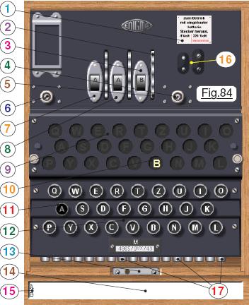

Facile à installer, lorsque l’on active ce simulateur, nous obtenons l’affichage qui ressemble à celui de la Fig.84 avec au départ l’initialisation par défaut de la Fig.83 que nous allons utiliser pour tester le démonstrateur P10. Pour quitter cette application il suffit de cliquer en 16 avec le bouton gauche de la
souris. (Le programme nous demande si l’on désire sauvegarder la configuration si cette dernière a été modifiée.) Cliquer en 1 ouvre le menu de la Fig.82 avec l’affichage de la Fig.83 si on valide l’option jaune, avec la possibilité de sauvegarder ou de recharger une configuration avec les commandes bleues, voir de sortir par la consigne verte etc. Quand on clique sur une touche du clavier 12 comme en 11 par exemple, elle devient plus petite simulant son enfoncement. Le Rotor de droite en 3 tournes en faisant un petit bruit caractéristique, puis l’une des ampoules du tableau 9 en 10 par exemple s’illumine en fonction du cryptage. Lorsque l’on relâche le bouton de la souris, alors elle s’éteint. Quand le Rotor de droite a effectué une rotation, il entraine en 8 son voisin du centre. Puis, ce sera le tour en 7 du Rotor le plus à gauche. Machine « fermée » dans l’état de celle de l’exemple on peut manuellement positionner à convenance chaque Rotor en cliquant soit en 2 sur le haut de la couronne dentée, soit en 5 vers le bas des pétales de la « marguerite ». Cliquer sur le verrouillage 6 nous engage dans une promenade technique de découverte des éléments de la machine. C’est en cliquant sur le verrouillage 4 que l’on ouvre le plateau du dessus pour installer et configurer le Brouilleur. (Nous y reviendrons dès le chapitre 20.) Commodité
apportée par la version virtuelle, le fait de cliquer sur la serrure 13 ouvre la zone 14 dans laquelle vont s’écrire le texte d’origine et celui crypté avec formatage par groupe de cinq lettres. Par exemple en 15 on a sur la ligne du haut la première lettre ‘A‘ frappée au clavier en 11 et en dessous son codage en ‘B‘. Cet artifice remplace en pratique celui de la feuille de papier sur laquelle l’opérateur inscrirait son message avant de le transmettre en morse, ou au contraire de le décoder. Il est évident que ce simulateur comme le notre est prévu pour pouvoir changer les Rotors ainsi que leur initialisation et remplacer le Réflecteur utilisé. C’est en cliquant dans la zone des prises du tableau des fiches vu ici par le dessus en 17 que l’on peut combiner les dix inversions filaires. Ces manipulations seront détaillées en temps utile. Il reste bien d’autres détails d’utilisation de ce logiciel astucieux, vous les découvrirez par vous-même lors de nos expérimentations.

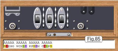

S’il est un thème qui a fait couler beaucoup d’encre sur son sujet, c’est bien Énigma. Que ce soit dans les archives papier ou en « dématérialisé » sur la toile, les articles décrivant cette machine ainsi que son historique sont légion. Il faut toutefois « pondérer » ces explications et parfois les contextualiser. Par exemple, quand cette codeuse est explicité, on peut lire, et dans plusieurs sources, que : « Comme la roue de droite tourne à chaque frappe sur le clavier, la même lettre sera différente durant 26 saisies. ». Cette affirmation péremptoire n’est pas totalement exacte. S’il est vrai qu’au cours de ces rotations la combinatoire de substitution change, il peut arriver que la lettre soit codée de façon identique plusieurs fois durant un cycle. Considérons la Fig.85 issue du simulateur que nous avons adopté pour sa fiabilité et sa simplicité de mise en Å“uvre. (Ce dessin est compacté pour ne montrer que les zones pertinentes.)
Initialement les trois Rotors sont sur la position A. Dans cet exemple on a frappé vingt fois la lettre ‘A‘, c’est à dire que le Rotor n’a pas encore fait un tour complet et n’a pas entraîné le Rotor central. Pourtant on constate qu’à de nombreuses reprises on retrouve un cryptage déjà effectué. Les informations proposées dans les exposés ne sont pas franchement inexactes, mais elles sont forcément « simplifiées » pour des raisons pédagogiques. Donc, parfois il ne faudra pas s’étonner d’une divergence entre ces explications et les résultats obtenus sur des simulateurs fiables reproduisant exactement le comportement de la machine d’origine.

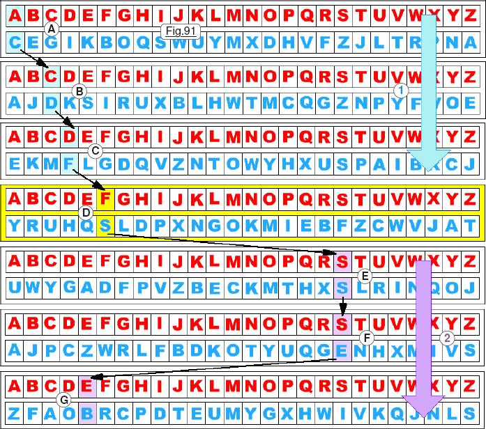

La flèche bleue indique le cheminement à travers III, puis II et enfin I avec en MAJuscule la lettre en entrée et en MINuscule celle en sortie. La flèche violette traduit le retour depuis le Réflecteur en retraversant dans l’ordre I, puis II et enfin III. Dans ce tout premier cheminement la lettre est devenue dans l’ordre A > c > d > f > F > S > S > E > B > B. Il me semble utile pour ce premier test de suivre ce cheminement et le comparer sur les tableaux du didacticiel représentant les éléments du Brouilleur.

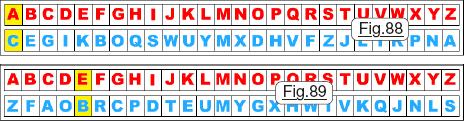

Pour tenir compte de la remarque de l’encadré, on ne peut utiliser directement la table de la Fig.36 pour le Rotor III. Dans ce but sur la Fig.87 ce dernier à tourné d’une position ce qui permet de construire la table pour le sens direct en Fig.88 et celle en Fig.89 pour le sens réfléchi. Pour le moment dans toutes les tables les trois Rotors son Indexés sur la bague A-1. On peut passer à la vérification sur papier du cheminement affiché par P10 pour la première touche frappée virtuellement.
Partant du haut vers le bas on transite en 1 dans le sens direct et en 2 dans le sens réfléchi. On traverse le Rotor III en A, puis le Rotor II en B et enfin le Rotor I en C. Comme indiqué par le démonstrateur, la lettre A devient C, puis D et enfin F. Dans le Réflecteur ce F est permuté en S conformément au tableau du centre repéré en jaune. Puis le cheminement se poursuit en sens inverse de la gauche vers la droite. En sens réfléchi le signal traverse le Rotor I en E, puis le Rotor II en F et enfin le Rotor III en G. La lettre S devient S, (Inchangée en E.) puis E et B en sortie du Collecteur. Le cheminement affiché par le programme est donc conforme à l’étude théorique sur papier, les algorithmes utilisés semblent conformes. Pour les valider il convient de compléter notre jeu d’essais.
