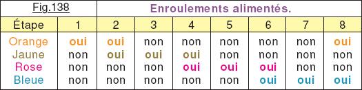

Wouaouououou le jeu de mot facile ! Désolé, mais je n’ai pas résisté à cette petite blague simpliste. Avec Experience_066.ino nous allons découvrir le monde des moteurs pas à pas avec le modèle 28PYJ-48 très populaire montré sur la Fig.137, tout petit, dont la Fiche n°43 précise les caractéristiques et donne un schéma possible d’utilisation organisé avec des composants discrets. On réalise deux fois le câblage de la Fig.3 et l’on ajoute une LED avec sa résistance de limitation de courant entre le +5Vcc et chaque sortie pour visualiser l’état des pilotages sur chaque bobine et également pouvoir observer le mode veille. La photographie Image 22.JPG montre l’agencement de la platine d’essai avec les transistors genre 2N1711, 2N2222 etc. Quand le
moteur est en rotation et les quatre LED allumées, le courant total fait environ 120mA ce qui est largement supportable par une alimentation USB de la carte Arduino. Avec P066 la vitesse de rotation est maximale et reste faible vu la réduction par 64. Pour visualiser la séquence élémentaire de commutation passer le délai à 1000mS, la combinatoire présentée sur la Fig.138 sera plus facile à observer.

Séquence élémentaire à programmer, il suffit de lire le tableau de la Fig.138 de la droite vers la gauche. Vous allez me faire remarquer qu’ajouter un démonstrateur juste pour ça c’est faire du remplissage pour arriver à 100. Non, pas besoin de ce subterfuge. Avec les 39 démonstrateurs rangés dans les dossiers à part, les mini-projets, tous ce qui reste à explorer sur les moteurs et les capteurs, pas la peine d’une telle pirouette. Je préfère juste proposer un listage clair et facile à interpréter. Par ailleurs, on va profiter de cette expérience pour remplacer les composants discrets d’Image 22.JPG par le circuit intégré spécialisé ULN2003 pour simplifier le montage et gagner en encombrement. Les caractéristiques de ce composant incontournable et très courant sont détaillées dans la Fiche n°44. Le branchement à effectuer sur le circuit ULN2003 est donné en Fig.139 trois des opérateurs de commutation n’étant pas utilisés. Téléverser P067 sans rien changer matériellement. Puis, le démonstrateur fonctionnant, modifier alors le matériel pour remplacer les composants discrets par le circuit intégré. Pas la peine d’ajouter les LEDs pour cette manipulation.
