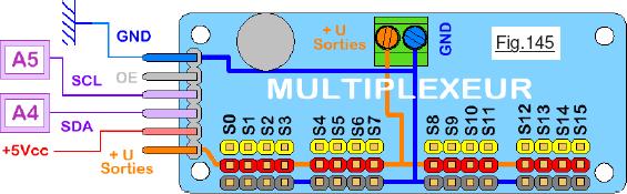

ma réplique matérielle d’Enigma avec une fréquence de répétition de 1000Hz nettement plus élevée que celle imposées par l’usage de servomoteurs. Comme nous sommes en train d’explorer les diverses façon de gérer les motorisations, dans ce démonstrateur on va continuer à brancher des servomoteurs de type MG90S ou 90SGR. Les liaisons à établir avec Arduino sont résumées sur le schéma de la Fig.145 en remarquant que la broche +U Sorties n’est pas connectée.

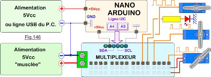

Déjà précisé en tête du chapitre n°11, les servomoteurs engendrent des appels de courant très importants. Aussi il faut impérativement alimenter le bornier du module PCA9685 séparément avec un bloc externe sans oublier de réunir les masses GND pour la référence des signaux de commande. La Fig.146 précise les branchements avec l’environnement de cette interface. Comme personnellement je n’ai branché que deux servomoteurs, j’ai alimenté le total avec la ligne USB de l’ordinateur … et accepté quelques instabilités lors de l’ajustement du potentiomètre.

Plus conforme à la réalité courante, il est assez rare qu’une application d’implique que des LEDs ou que des servomoteurs. En général on désire intégrer les deux types de périphériques connectés sur un multiplexeur commun. On se retrouve comme pour P073 à imposer une fréquence commune de 50Hz. Cette fréquence de découpage dépasse les 30Hz limites à partir desquels on aura une impression de luminosité constante des diodes électroluminescentes. Pour illustrer ce propos, dans Experience_075.ino on continuera à piloter les servomoteurs avec le potentiomètre branché sur A0. Seules les sorties S0 à S3 seront dédiées aux servomoteurs. Les autres « quartets » de sortie persévèreront dans le comportement de P074 c’est à dire présenteront des variations lumineuses identiques. Comme la fréquence de répétition change il faut adapter les paramètres. Prendre garde aux surintensités, c’est donc le schéma de la Fig.146 qu’il faut privilégier.
