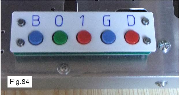

Force est de constater dans la pratique, que le mode MANUEL piloté par le tableau de maitrise est très facile pour procéder à quelques vérifications sur la machine, ou effectuer une démonstration sur ses possibilités et sa structure globale. En revanche, quand on désire initialiser les variables avant d’activer un programme spécifique, la façade étant sur le coté manque de convivialité. C’est la raison pour laquelle un « mini clavier » est installé proche du barillet. Ce répétiteur n’est pas autre chose qu’un doublon des trois boutons d’écriture et des deux poussoirs pour faire tourner le carrousel. Ces cinq touches sont tout simplement câblées en parallèle sur ceux du tableau de maitrise. Disposé proche du barillet, ce petit élément facile à créer est montré sur la photographie de la Fig.84 et utilise un petit circuit imprimé de prototypage.
