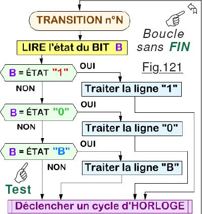

Chaque transition, avec un nombre maximum de 11 dont au moins une doit intégrer une commande de FIN, constitue une INSTRUCTION « triple » de type SI / ALORS FAIRE symbolisé sur la Fig.121 qui reprend la présentation des organigrammes « ancien ». De par sa conception et de son fonctionnement de base, lors d’un cycle d’HORLOGE au moins un des trois tests sera effectif. Donc, l’une des trois comparaisons sera VRAIe et l’une des trois lignes d’instructions sera réalisée par la machine. On peut constater que le déroulement d’un programme est rigoureusement analogue à celui d’un processeur actuel, si ce composant est intégré sur une électronique d’architecture « Von NEUMANN ». Ces électroniques fonctionnent en boucle infinies et ne s’arrêtent jamais. (Tout au moins dans la mesure où l’on ne fait pas appel à des mises en veille par « interruptions ».) Ce sera exactement le cas sur notre ordinateur électromécanique si l’on oublie dans le programme une instruction de FIN. Noter au passage qu’il ne suffit pas d’un trou sur la dernière colonne de la MATRICE pour que la machine revienne au repos. Encore faut-il que dans les sauts de programme à un moment donné on « branche » sur la bonne TRANSITION. Il ne sera pas toujours facile de faire la différence entre un programme « infini » et un algorithme qui conduit bien à un arrêt de la machine, mais sur un nombre « faramineux » de cycles d’HORLOGE. Aussi, il est fortement conseillé de commencer par évaluer l’algorithme en soumettant à la machine une donnée présentant un faible nombre de BITs. Puis, la grille ayant montré sa validité présumée, ensuite passer à des données plus cossues pouvant aller jusqu’à 55 BITs ! (Présumé, car un programme mal agencé peut « tourner » sur certaines combinaisons de données et pas sur d’autres. Par exemple s’il n’y a que des « 1 » la ligne FIN n’est jamais validée.)
