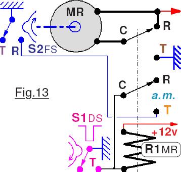

Action élémentaire à satisfaire, on se contente en Fig.13 d’extraire de la Fig.12 la partie qui active le moteur, c’est à dire le déclenchement par l’impulsion de courte durée et le microcontact de fin de mouvement. Quel que soit le sens de rotation, sur la machine c’est le même capteur qui est sollicité. Pour mémoire, la came du moteur d’HORLOGE tourne et active le microcontact S1DS. (Switch n°1 du Début de Séqence.)
Pour mémoire, une séquence débute par le passage au travail T (GND) un court instant du capteur S1DS. Le relais R1MR s’active et immédiatement le Moteur de Rotation MR se met en mouvement, libérant le Switch S2FS qui passe au repos R. La section CT de a.m. est alors polarisée au potentiel de GND et R1MR conserve son état travail alors que la came du moteur d’HORLOGE libère S1DS qui isole T de GND. La rotation du barillet se poursuit jusqu’à ce que la came (En réalité la roue dentée.) entrainée par MR vienne réactiver S2FS qui repasse au travail T. La section CT de a.m. s’isole et le relais « décroche » adoptant la position R. Instantanément MR stoppe sa rotation par les phénomènes de contre courant. Enfin S2FS en repassant au travail T envoie son « accusé de réception » au moteur d’HORLOGE pour enchaîner l’opération suivante.

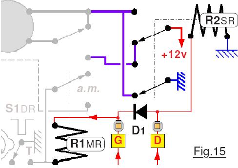

5) Le programme impose le sens de rotation du barillet.
Reprenant la technique de base de la Fig.8 le pilotage P du relais de croisement des fils d’alimentation du moteur sera commandé par la sortie de la matrice pour la rotation vers la droite. Toutefois, seule cette sortie doit activer le relais R2SR inversant le Sens de Rotation. C’est la raison pour laquelle sur la Fig.15 on peut observer la diode D1 laisse passer le +12v vers le « point chaud » du relais R1MR et empêche G d’activer le relais d’inversion de sens R2SR. Noter au passage que pour simplifier la lecture de tous ces schémas partiels, les diodes de roue libre ainsi que les résistances de 270Ω ne sont pas représentées. À bien observer le schéma Fig.15 vous constaterez que les fils qui véhiculent l’énergie de puissance vers le moteur sont plus épais que ceux qui ne font que conduire des faibles signaux logiques vers les relais ou gérant la configuration.

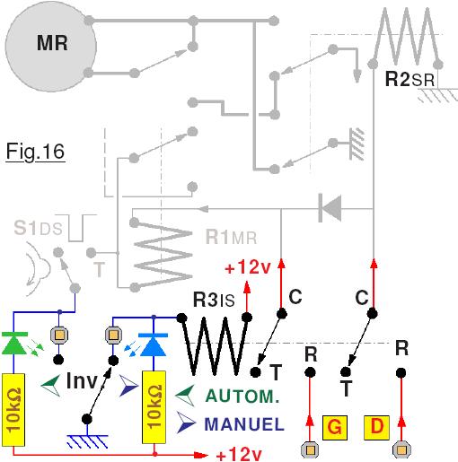

Concilier ces critères n’est pas évident, et nous amène au premier schéma simplifié de la Fig.16 relative à l’unité de rotation du carrousel. Pour les autres fonctionnalités de la machine, on se doute qu’il y aura forcément des adaptations spécifiques. Un relais R3IS d’Isolation des Signaux de la MATRICE est piloté par un Inverseur bistable. Sur le tableau de commande deux diodes électroluminescentes rendront compte de la configuration en cours. La LED verte signalera le mode « RUN » en cours alors que la bleue précisera que le mode MANUEL est validé. Naturellement ces deux configurations sont réciproquement exclusives. Notons au passage que le niveau GND n’est propagé sur le Switch de début de séquence S1DS que si l’inverseur est en mode AUTOMATIQUE. En MANUEL l’état imposé par la came de l’HORLOGE sera ignoré.

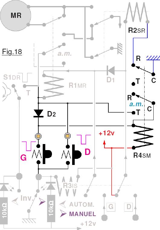

Avec l’ajout de la Fig.16 on isole les signaux respectifs des deux modes, il reste encore à compléter avec les deux boutons poussoir qui seront à la disposition de l’opérateur. Comme l’une des deux commandes doit inverser le sens de rotation du moteur MR, un relais devient indispensable pour remplacer D de la matrice. On complète dans ce but la structure initiale par les circuits de la Fig.18 repérés par des couleurs sur le dessin.

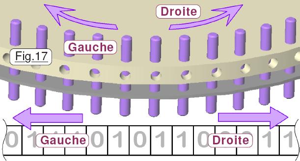

Toutefois, il importe en préambule, d’avoir une interprétation non ambigüe de la notion de rotation vers la droite D ou vers la gauche G. Bien que cette notion soit concrètement relative au mouvement du barillet, il faut surtout imaginer la bande de longueur infinie dont parle Turing dans sa description de la machine « mathématique » virtuelle. La Fig.17 proposée ci-contre précise cette notion fondamentale.
Chacun des deux boutons poussoir doit se substituer au système de l’HORLOGE pour générer les impulsions de « début » de mouvement. (Début car tant que le bouton poussoir étant activé le plateau tourne en continu.) Sur le schéma de la Fig.18 l’inverseur configure la machine en mode pilotage MANUEL. On remarque que le « point chaud » du relais R2SR qui croise les fils sur MR est bien alimenté en +12v comme c’est le cas en automatique quand la matrice valide D. Quand on active le bouton poussoir G, il fournit le niveau électrique GND au « point froid » du relais R4SM qui mémorise le Sens Manuel car il prend la configuration travail. (Voir explication en vert.) Le relais R2SR n’est alors plus polarisé au « point froid » du bobinage et passe au repos, ce qui correspond bien au cas G en configuration automatique. Quand on appui sur le bouton poussoir G on génère bien l’impulsion de « début » de mouvement, mais le niveau électrique GND ne doit pas « remonter » au point froid du relais R4SM. Pour interdire la propagation de GND on place la diode d’interdiction D2. Pourquoi mémoriser le sens ?
Tant que G est activé la plateau tourne, et R1MR par son auto maintien continue à faire tourner le moteur jusqu’à ce que le Switch de fin de mouvement soit repoussé au travail par la roue dentée. S’il n’y avait pas mémorisation avec a.m. le moteur inverserait son sens de rotation entre la fin du mouvement et le relâcher du bouton poussoir. Avec cet agencement, le plateau tourne aussi longtemps que l’on active G ou D et termine son mouvement jusqu’à détection d’une position angulaire d’un BIT.
