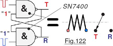

Pour se rendre compte de l’optimisation des matériels du passé, le mieux me semble t’il consiste à comparer avec pertinence ces technologies révolues avec celles actuelles. Nous allons commencer par sa Majesté la Machine de Turing. Supposons que l’on désire en faire une version « silicium » utilisant des circuits intégrés TTL par exemple. Dans ce but nous allons choisir des SN7400 qui intègrent chacun quatre « portes » de type NAND. Comme montré sur la Fig.122, pour transformer ces opérateurs logiques standard en bascules de type ON / OFF on les couple par paires. Naturellement, il est totalement hors de question
de détailler le fonctionnement de cette bascule. Il suffit de savoir que deux entrées sont indispensables, l’une pour forcer l’état « 1 » en sortie, l’autre pour rebasculer à « 0« . Deux opérateurs NAND sont donc nécessaires pour obtenir l’équivalent d’une section d’un des relais de notre machine. Pour émuler un relais complet avec ses deux sections, il faut câbler deux bascules en parallèle ce qui consomme un circuit SN7400 complet. Quand on décortique le schéma interne d’une porte NAND, on constate qu’elle est constituée d’environ huit transistors, huit diodes et autant de résistances. Donc, l’équivalent « silicium » d’un de nos relais exige 32 transistors. Pour remplacer les 46 relais électromagnétiques, il faut donc 1504 transistors, diodes et résistances. Et encore, nous somme en présence ici d’une technologie qui n’est plus actuelle. C’est avec un microcontrôleur de type ATméga328 qu’à ce jour nous serions tentés d’émuler une telle machine. Je vous laisse le soin d’aller voir combien de transistors sont intégrés dans un tel processeur, popularisé par la famille de cartes électroniques ARDUINO …
