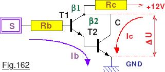

La structure Darlington.
C’est la solution idéale lorsque l’on désire commuter des courants importants avec des signaux de commande dérisoires. Les transistors qui peuvent commuter des courants de plusieurs ampères en mode « Saturé/Bloqué » présentent des gains en courant β généralement très modérés. De l’ordre de 20 à 30, rarement plus. La structure Darlington consiste à chaîner deux transistors de même type comme décrit sur la Fig.162 le gain en courant global étant alors égal à β1 x β2. On arrive alors très facilement à un gain en courant global très important. Du coup, avec quelques mA dans Ib on peut commuter des intensités de plusieurs ampères. L’inconvénient de ce montage, c’est que l’on double la chute de potentiel ΔU entre collecteur C et GND qui alors devient de l’ordre de 1,9V. Seul le transistor T2 doit être de puissance, pour T1 n’importe quel composant pour petit signal conviendra. Si la tension à commuter est négative, il suffit dans ce schéma de remplacer les transistors NPN par des éléments de types PNP.

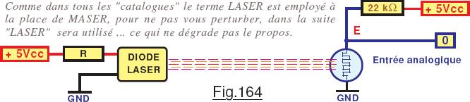

L’avantage le plus important présenté par une diode LASER par rapport aux diodes électroluminescentes ordinaires, c’est la très faible divergence de son faisceau lumineux. Ce dernier conserve ainsi son intensité sur de grandes distances et peut de ce fait faire une concurrence efficace contre la lumière diurne. Par exemple si dans P043 vous remplacez le bruiteur par une diode LASER, votre signal de détresse sera visible à plusieurs kilomètres. Du reste il ne fait jamais diriger un tel flux lumineux vers une personne qui se trouverait à moins de 30m de vous … et même plus ! Avec Experience_088.ino nous allons simuler une barrière optique qui
protègerait une maison contre les intrusions, ou qui assurerait la surveillance d’anti-collision avec un portail pavillonnaire lorsqu’un véhicule tenterait de franchir l’entrée alors que la fermeture a été déclenchée. Naturellement, pour notre expérience nous allons simplifier le matériel et ne placer la cellule photorésistante qu’à environ 50cm de la diode LASER. Contrairement au commentaire rédigé en bleu clair qui termine ce paragraphe, le démonstrateur est simplifié à l’extrême. La diode LASER illumine le capteur en permanence, et le signal issu de la cellule photorésistante n’est pas filtré électroniquement. On se contente de noter sur le Moniteur de l’IDE les valeurs numérisées lors du plein éclairage, puis celle qui résulte de l’occultation du faisceau. On fait la moyenne et on adopte ce seuil pour décider s’il y a intrusion ou non. Toutefois, on « filtre » les fausses alertes qui résulteraient du passage intempestif d’un insecte dans le faisceau lumineux. S’il y a intrusion, on se contente d’activer un bruiteur PASSIF durant 2S minimum ou durant toute l’occultation.
NOTE : Dans ces expérimentations on s’amuse, et je ne désire pas trop compliquer mes propos. Il me semble toutefois impératif de souligner un point important : La lumière solaire estivale est très énergétique, et aura tendance à saturer les cellules photorésistantes. Aussi, pour différencier la luminosité issue de la diode LASER, sur des projets sérieux on muni le capteur d’un filtre coloré ne laissant passer que la couleur rubis. Puis, le faisceau LASER est découpé en un signal carré de fréquence 3000 à 8000Hz. La sortie des signaux récupérés sur les cellules photorésistantes est alors trillée par des filtres électroniques dont la bande passante est centrés sur cette fréquence de découpage.

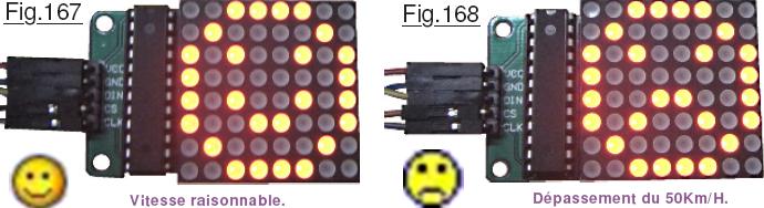

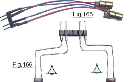

Cette expérience amusante constitue un exercice de révision dans lequel on va utiliser deux barrières optiques décalées pour simuler ces radars urbains incitant les automobilistes à ralentir. Au lieu d’indiquer la vitesse de déplacement du véhicule virtuel, on se contentera de représenter un émoticône sur un afficheur matriciel déjà rencontré dans P020. Le principe adopté pour déterminer « Content/Mécontent » va se contenter de mesurer le temps qui s’écoule entre l’occultation de deux barrières optiques séparées de 38mm. Deux diodes LASER individuelles Fig.165 sont soudées à un connecteur HE14 mâle commun. Même punition en Fig.166 pour les cellules photorésistantes séparées des 38mm annoncés ci-avant. Ensuite il faut assembler ces deux sous-ensembles pour en faire une double « fourche » optique. Pour ma part j’ai bricolé un support improvisé utilisant des chutes inutilisées de polystyrène choc. (Voir le document Réalisation des coffrets.pdf.) Pour voir en détail la réalisation matérielle de ce cinémomètre optique, aller consulter Image 025.JPG à Image 033.JPG préservées dans le dossier <IMAGES>. Pour utiliser ce dispositif, il suffit de téléverser Experience_089.ino et d’occulter plus ou moins rapidement les deux faisceaux lumineux avec un quelconque objet en le faisant transiter dans le sens de la flèche Rouge qui surcharge la photographie d’Image 030.JPG. En effet ce radar routier ne surveille qu’une seule voie. Pour l’agencement électrique on se contente de doubler celui de la Fig.164 et on utilise A0 et A1 pour détecter le passage d’un véhicule. Comme pour les démonstrateurs qui précèdent, la LED Arduino témoigne du fonctionnement de la boucle de base. Si le passage d’un objet bloque void loop() c’est que vous l’avez déplacé dans le mauvais sens. Le Moniteur de l’IDE affiche à chaque « passage d’un véhicule » la durée du chronométrage. Il vous sera ainsi facile d’évaluer la vitesse à partir de laquelle l’évolution est trop rapide. Comme pour P088 moyennant de transformer quelques remarques pour les valider, (Les lignes
concernées sont mentionnées en tête du listage.) il sera possible de visualiser les valeurs numérisées sur les capteurs photorésistants et ainsi éventuellement optimiser les seuils de décision dans les lignes 72 à 74. Ayant exploré le domaine des effecteurs simples, il est temps d’aborder l’éventail des capteurs élémentaires qui sera suivi on s’en doute des modules
