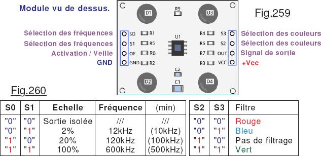

Comprenant un circuit intégré TCS3200 ce capteur de couleur est un détecteur trichrome RVB, qui comprend une matrice de cellules RVB et 4 LED blanches pour éclairer les objets à analyser. La zone de capture comporte un réseau 8 x 8 de photodiodes et un convertisseur courant-fréquence intégrés dans un seul substrat. Chaque photodiode est pourvue d’un filtre pour une couleur rouge, verte ou bleue, ou sans filtre. Les filtres de chaque couleur sont répartis uniformément sur l’ensemble de la matrice. À l’aide d’un convertisseur tension-fréquence, les captures des photodiodes sont converties en une onde carrée dont la fréquence est directement proportionnelle à l’intensité lumineuse. En choisissant les filtres utilisés, il est possible de mesurer l’intensité lumineuse d’une seule couleur particulière.
La figure 259 présente le brochage à effectuer, et le tableau de la Fig.260 précise les caractéristiques des signaux en sortie OUT en fonction de S0 , S1, S2 et S3. Noter au passage que le filtrage des couleurs ne sera précis que s’il n’y a pas de source lumineuse dans l’environnement de capture du module TCS3200 qui pourraient illuminer de façon non homogène et surtout fausser le spectre lumineux. Ce capteur est tellement simple qu’il n’y a pas de bibliothèque disponible.
Dommage que les quatre LEDs d’éclairage blanc ne puissent pas être pilotées, car du coup, étant en permanence sous tension le mode veille n’est plus vraiment utile. Pour que cette expérience puisse être pratiquée par toutes les lectrices et les lecteurs, j’opte encore pour une version élémentaire qui n’utilise que le module à expérimenter. Le démonstrateur est simplifié au maximum et comme montré sur la Fig.261 liste une fois de plus le résultat de son traitement sur l’écran contextuel du Moniteur de l’IDE. Comme à chaque fois il commence par se présenter en tête d’affichage puis liste les valeurs. Sur ce démonstrateur un petit effort de formatage a été effectué pour que les informations soient parfaitement alignées verticalement. Ce capteur est vraiment facile à utiliser, car il transforme directement les intensités des trois couleurs fondamentales en un signal rectangulaire de rapport cyclique 0,5 dont il est facile de mesurer la demi-période avec l’instruction pulseIn() spécialement conçue pour ce type de mesurage sur des signaux binaires.

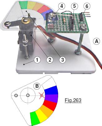

Réalisation du circuit imprimé et du petit module expérimental : Le circuit imprimé est taillé dans un petit morceau de plaque perforée non utilisé et montré sur les Image 083.JPG à Image 087.JPG. Le filtre chromatique réalisé sur du transparent pour rétroprojecteur est visible sur Image 088.JPG à Image 091.JPG. L’assemblage des différents éléments pour réaliser le petit banc de test de la Fig.263 est montré d’Image 092.JPG à Image 096.JPG.

Experience_138 : Un spectrographe chromatique élémentaire.

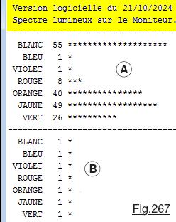

Fidèle à un parti-pris qui me tient à cœur on commence par un démonstrateur qui n’exige en matériel que le capteur, et un petit servomoteur de type MG90S. Les branchements sont résumés sur la Fig.266 mais en fonction de votre cellule photorésistante il faudra sélectionner la valeur de R1 pour obtenir des numérisations qui ressemblent à celles du tableau de la Fig.264 sans que ce soit vraiment impératif. Si la valeur du paramètre CAN_MAXI n’est pas trop faible, le 1kΩ du schéma conviendra. Noter au passage qu’avec une valeur de 1kΩ pour R1 on obtient des valeurs relativement faibles de numérisations. Il serait possible d’adopter une valeur plus faible pour cette résistance, mais au détriment de l’intensité consommée qui augmenterait. En l’état l’impédance est déjà assez faible éliminant tout parasite, et les plages de valeurs nettement séparées. On peut adopter cette configuration. La Fig.267 présente une copie d’écran de ce qu’affiche le Moniteur de L’IDE. Sur RESET le programme se présente dans la zone jaune. Puis, chaque fois que l’on clique sur le bouton poussoir un mesurage est effectué et le résultat est affiché en A. Plusieurs déclenchements conduisent à des valeurs analogue. En B, la LED d’éclairage est retirée du support, le dispositif étant « dans le noir ».

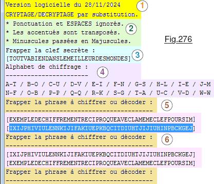

Ayant passé en revue les fondamentaux du chiffrement par substitution, avec le démonstrateur Experience_141.ino on va concrétiser une machine de chiffrement automatique qui pour des raisons devenues classiques « du pour tout le monde » n’utilisera strictement que le Moniteur de l’IDE comme interface Homme/Machine. En réalité, ce petit logiciel de cryptage est un préambule à la prochaine expérience qui va émuler un CRYPTEX informatique. Pour faciliter considérablement les manipulations, nous allons utiliser la particularité très commode du Moniteur de l’IDE qui accepte les opérations de type COPIER/COLLER dans sa fenêtre de saisie ainsi que dans la zone d’affichage. Considérons la copie d’écran de la Fig.276 qui montre en 1, 2, 3 et 4 ce qu’affiche le programme lors d’un RESET. En 1, de façon « classique » il se présente. En 2 il nous donne un rappel des filtrages effectués sur les caractères qui seront proposés, sachant que seules les lettres de l’alphabet sont valides. En 3 il nous invite à proposer la phrase secrète qui constitue la clef du chiffrage. Plus cette phrase sera longue, plus le nombre de lettres transformées sera important. Vous pouvez frapper un texte très long, il sera tronqué à la saisie à « Taille caractères » paramétré en tête de programme. Dans un premier test je vous propose d’utiliser la CLEF proposée ci-avant par un simple COPIER dans le Fichier.PDF et un COLLER dans la ligne de saisie du Moniteur. Immédiatement en 4 il détermine et affiche l’alphabet de substitution. En 5 on « entre alors » dans la boucle de base void loop() dans laquelle le programme nous demandera des textes à chiffrer jusqu’au prochain RESET. En 5 je me suis contenté de copier l’intégralité de la phrase soulignée ci-avant, parenthèses comprises. Dans la zone rose le logiciel nous montre ce qu’il a retenu après le filtrage et dans la zone indexée bleue le texte crypté. Par un [CTRL C] on copie ce texte dans la fenêtre contextuelle du Moniteur et avec [CTRL V] on le soumet en 6 au chiffrage. On vérifie que la machine fonctionne parfaitement en chiffrage et en décryptage. Avant de passer au démonstrateur suivant je vous propose un petit exercice : Décrypter le message ultra secret suivant :
Il s’agit d’un message chiffré par transposition réciproque avec clef dévoilée dans l’entête rose. L’ouvrage que nous avons en commun est le didacticiel. Donc pour la CLEF vous copiez avec [CTRL C] dans le Fichier.PDF la phrase de transposition et avec [CTRL V] vous donnez la clef secrète.

Pour que ce ne soit pas qu’un simple jeu, si vous allez consulter le programme, vous constaterez que les textes affichés sont « introuvables ». Ils ont été transposés de façon simple. À vous de décortiquer le logiciel pour déterminer comment ont été cachés ces textes. Dans cet exemple c’est facile, car les textes sont dans le programme. Mais on devrait les loger en EEPROM, et l’affaire serait bien plus compliquée. Évidemment, les noms des procédures de traitement sont volontairement « trichés » pour compliquer l’analyse. Dans le démonstrateur précédent on a abordé le cryptage. Avec ce petit jeu, votre sagacité est directement confrontée au quotidien du spécialiste en chiffrage. Amusez-vous bien à analyser aussi le programme.
Vous vous doutez bien que créer manuellement les tables de texte est un travail épouvantable. Rassurez-vous, j’ai préféré créer en dix minutes Transcode.ino que je vous invite fortement à tester, il réside on s’en doute dans <!OUTILS>. Enfin, pour celles et ceux qui vont avoir envie de « craquer » le codage d’Experience_142.ino, vous avez une aide précieuse dans l’encadré ci-dessous dans lequel je vous livre la nature des identificateurs brouillés. Il vous suffira de les remplacer par des noms évocateurs directement liés à leurs fonctions et la lecture du démonstrateur sera « évidente ».

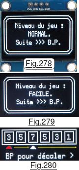

Lorsque le programme démarre, il affiche l’écran de la Fig.278 et attend une réponse. En tournant le codeur incrémental l’option alterne entre le contenu de la de la Fig.279 et « NORMAL« . Comme précisé sur l’écran on passe à la suite en cliquant sur le bouton central du codeur rotatif. Le démonstrateur propose alors le code du CRYPTEX de la Fig.280 mais ce dernier est affecté du défaut mentionné en présentation du programme. À l’ouverture de la page écran le curseur (Ici colorié en rouge.) pointe le digit de gauche. Quand on tourne le codeur incrémental la valeur s’incrémente ou se décrémente en fonction du sens de rotation. Il y a permutation circulaire entre 0 et 9. Chaque clic sur le B.P. central du codeur rotatif décale d’une position à droite comme montré par les flèches jaunes. Étant sur la bague de droite, le clic fait passer à l’affichage de la page montrée en Fig.281 qui ne montre l’emplacement d’une position correcte que si l’option choisie est « FACILE« . On peut observer sur la Fig.282 que le programme ne précise qu’une seule position correcte et il la choisit « un peu n’importe où ». Notez au passage qu’il fait la différence entre le singulier et le pluriel. Enfin, le démonstrateur P142 tourne en boucle jusqu’à ce que vous trouviez la combinaison secrète. Il affiche alors la page écran de la Fig.283 sachant que trouver en deux essais est facile quand … on connait à l’avance le problème de la machine à rayons X.
