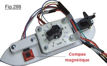

Barre automatique d’un petit navire.
Cette petite application modélisée sur le dispositif de la Fig.288 peut parfaitement s’intégrer sur une petite maquette de bateau. Le capteur est une boussole magnétique électronique HSC5362 associé à un servomoteur. Ce dernier est un MC1811 légèrement plus petit que le SG9OS. (Mis en service pour des raisons de disponibilité.) Le SG90S peut parfaitement le remplacer. Ce programme met en valeur la façon relativement élaborée de procéder aux corrections de cap. Le dossier contient divers documents, deux démonstrateurs et toutes les explications détaillées sur l’approche logicielle pour développer ce programme qui n’est pas du tout élémentaire et a englouti pas mal d’heures de loisir. Attention : Pour fonctionner le croquis a besoin de <OneWire.h> que vous trouverez dans le dossier des <! BIBLIOTHEQUES>.

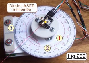

Un rapporteur à LASER.
C’est un dispositif qui se résume à un pointeur LASER immobilité sur un petit plateau 1 entrainé en rotation par le moteur PAS À PAS. La rotation du moteur est pilotée par la ligne série USB d’Arduino. On peut ainsi se servir de ce rapporteur électronique soit en sortie, soit en entrée. En sortie, il permet de tracer des angles désirés dans l’espace environnant. On dirige le faisceau lumineux vers la première direction de l’angle à repérer. Puis on impose une consigne de rotation pour la valeur angulaire désirée. Le LASER pointe alors la deuxième direction de l’angle recherché. Utilisé en Entrée, c’est l’application inverse : On désire mesurer un angle compris entre deux éléments de l’environnement local. On fait pointer le LASER vers le premier élément. On mémorise cette « origine ». Puis on le dirige par les consignes USB vers la deuxième référence et l’on demande la position du moteur avec « P« . La différence angulaire entre les deux positions nous donne la valeur recherchée. Un mini-joystick permet de dégrossir les pointages angulaires.
