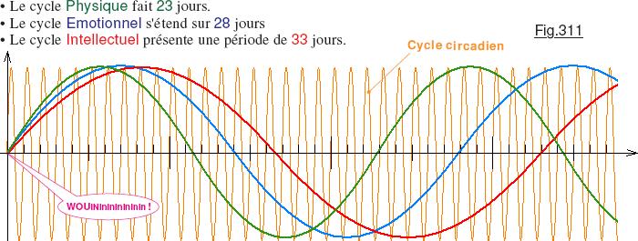

• Le cycle Physique fait 23 jours.
• Le cycle Emotionnel s’étend sur 28 jours
• Le cycle Intellectuel présente une période de 33 jours.
Comme présenté sur la Fig.311 ces cycles se déclenchent tous à leur valeur moyenne de zéro au moment de notre premier cri à notre naissance et évoluent ensuite entre un minimum est un maximum sous la forme d’une sinusoïde. Du coup ils se décalent les uns par rapport aux autres tout au long de notre vie et il faut 23 x 28 x 33 jours, soit légèrement plus de 58 ans pour qu’ils se resynchronisent à zéro. Puis les variations sinusoïdales reprennent leurs vies indépendantes.

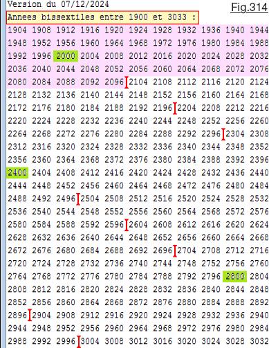

Le parallèle entre la définition officielle donnée dans la liste de la Fig.313 et le listage de la procédure Tester_bissextile(int ANNEE) est pratiquement évident. Sachant que le caractère % représente l’opérateur Modulo dans le langage C++, c’est à dire qu’il retourne le reste de la division d’un entier par un autre entier. Donc ANNEE % 4 retournera la valeur zéro si ANNEE est divisible par quatre. S’il y a un reste, ANNEE % 4 retournera la valeur des décimales. En (1)  la variable Bissextile est un booléen qui sera égal à true si l’année est divisible par 4. Dans l’instruction qui suit en (2) on réitère cette action mais avec le diviseur 100. Si l’année est divisible par 100 alors le booléen Bissextile est forcé à faux. Enfin, « tris répetita » en (3). Si l’année est divisible par 400 alors on rétablit à true la valeur de Bissextile. Grâce à l’opérateur Modulo nous avons traité dans l’ordre les trois impératifs définissant la nature de l’année passée en paramètre dans Tester_bissextile().
Valider de façon rigoureuse cette procédure est absolument vital pour assurer le fonctionnement correct du programme. La détermination de la nature des années se fait à plusieurs reprises dans le logiciel. Il importe-donc d’effectuer une vérification incontestable. Pour procéder à cette vérification, le démonstrateur Experience_155.ino réalise dans la séquence des initialisations le listage en « aveugle » de toutes les années bissextiles comprises entre 1900 et 3033. Cette limite a été choisie pour limiter le listage de la Fig.314 en hauteur et se terminer sur une ligne complète. On peut facilement constater sur cette liste que tous les multiples de 4 sont listés sauf dans les intervalles repérés par I où l’année est divisible par 100. Enfin les années divisibles par 100 mais également par 400 sont rétablies comme bissextiles et repérées en vert sur le listage. Si vous regardez l’incidence de l’ajout de cette fonction dans le logiciel, elle est assez considérable. C’est qu’il faut ajouter les routines de gestion de la ligne série ainsi que les textes. Comme il reste largement assez de place pour l’intégralité du programme, il n’y a aucune raison de purger Experience_155.ino de cette fonction. Pour celles et ceux qui n’ont aucune intention d’investir dans un codeur rotatif et un afficheur OLED, vous pouvez téléverser P155 sans que ces périphériques ne soient branchés. Le démonstrateur procèdera de toute façon au listage en question. Rien n’interdit dans l’instruction qui délimite les bornes for (int ANNEE = 1900; ANNEE < 3034; ANNEE++) de remplacer 3034 par 5000 ou 32000 si cela vous chante, mais je n’en vois pas vraiment l’utilité.

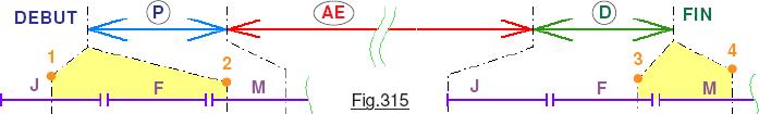

Détermination du nombre d’années bissextiles entre DEBUT et FIN.
Deuxième étape du développement incontournable : Etre capable de calculer le nombre d’années entre la date de votre naissance et celle du jour ou débute le tracé des graphes. Ce calcul n’est pas du tout évident à « tortiller » car il faut procéder, comme le schématise la Fig.315 en trois phases, et ajouter à la valeur trouvée le nombre d’années bissextiles qui chacune ajoute un jour en février si ce dernier est compris entre les limites. Dans cette étude, l’identificateur DEBUT correspond à l’année de Naissance et FIN à la date où l’on commence à tracer les graphes biologiques. Fondamentalement, le calcul est assez élémentaire. Le nombre total de jours écoulés entre DEBUT et FIN est égal au nombre de jour de la première année P qui n’est pas forcément complète sauf si la naissance a lieu le premier Janvier. Puis autant de fois 365 jours qu’il y a d’années entières en AE. Enfin il faut aussi ajouter le nombre de jours dans la dernière année D qui elle non plus n’est pas forcément complète sauf si on calcule un 31 Décembre. En multipliant par 365 dans AE on ne tient pas compte des années bissextiles qui chacune ajoute un jour, pas plus du reste dans les périodes P et D. Il faut maintenant corriger cette valeur initiale en tenant compte de toutes les années bissextiles. Pour AE c’est assez facile, on balaye toute la période en comptabilisant chaque année bissextile. Par contre, pour P et D c’est un peu plus subtil. Pour P, si l’année est bissextile, il faut de plus que la naissance soit avant la fin de Février en 1. Si la naissance commence en Mars en 2, même si l’année est bissextile le 29 Février n’est pas à prendre en compte. Détermination analogue en FIN. La dernière année commence forcément le premier Janvier. Même si l’année est bissextile, si le jour du début des graphes est après le 29 Février en 4 il faut tenir compte du 29, par contre s’il est avant en 3 il faut l’exclure. Vous avez tous les éléments pour analyser les deux démonstrateurs.

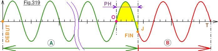

Déterminer la phase de tracé des sinusoïdes.
Étape indispensable pour tracer les courbes sur le graphe, on peut envisager au moins deux calculs. Le premier présenté en Fig.319 consiste à déterminer le nombre de jours dans la période PH. Ensuite par le deuxième calcul on pourra commencer le tracé des courbes de la période B. Le déphasage PH se mesure depuis l’origine O de
la sinusoïde et se termine à l’instant FIN. Sur le schéma, la période A correspond à la durée qui s’écoule entre la naissance DEBUT et le jour J où commencent les tracés, soit le point FIN. La zone B correspond à la durée durant laquelle on trace les courbes représentatives jusqu’à l’instant T. Au jour de la naissance en DEBUT, toutes les courbes par la théorie des biorythmes commencent par l’alternance « croissante ». Puis, les périodes de chaque thème étant différentes, elles se décalent progressivement dans le temps.

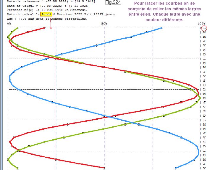

Élémentaire au point de vue du matériel à investir, car le logiciel reste un peu compliqué. En effet, il suffit de téléverser le démonstrateur Experience_154.ino dans une quelconque carte Arduino et vous pouvez vous amuser à faire afficher l’état global de votre forme. Le seul inconvénient, c’est que le « logiciel » n’est pas autonome, il faut le relier à un quelconque ordinateur. Par ailleurs, les graphiques sont moins immédiats à interpréter que des courbes sur un écran graphique. C’est la raison pour laquelle P155 comble cette lacune et propose une « version de luxe ». Sur RESET, comme souvent sur les démonstrateurs qui précèdent, le programme commence par se présenter en Fig.321 dans la zone coloriée en jaune. Puis, il en est question avec expérimentation dans le dernier chapitre, simple précaution de programmeur on fait afficher dans la zone violette la place disponible pour les données dynamiques. Ensuite, petit rappel dans la zone bleue clair des durées des trois cycles. Enfin, le programme commence par demander la date de naissance suivi de la date du début du tracé du graphe. La saisie se fait dans la ligne spécifique en haut du Moniteur. Chaque texte frappé au clavier est affiché entre crochets puis s’il n’y a pas d’incohérences détectée, les graphes sont alors tracés à l’écran précédés du résumé des données. Sur la Fig.322 lors de la saisie de la date pour commencer à tracer les graphes on s’est trompé. Pour le jour on propose le 30 alors que le mois de Février ne comporte au mieux que 29 jours. D’une façon analogue, le programme cherche à parer tous les illogismes. Pour faciliter la saisie des dates, dans le format à la place de l’espace on peut frapper ‘/‘. Par contre pour les années, il faut obligatoirement quatre chiffres. Si les dates indiquées sont correctes, le programme résume les données dans l’encadré rose de la Fig.323 puis le tracé des graphes est exécuté. Au lieu de proposer des symboles comme ‘o‘, ‘*‘ et ‘+‘ par exemple, j’ai préféré placer une lettre majuscule pour chaque point figuratif avec : ‘P‘ pour Physique, ‘E‘ pour Émotionnel et ‘I‘ pour Intellectuel. C’est plus immédiat à observer qu’avoir à se référer pour chaque journée à un tableau de correspondance. Si deux « points » se superposent, l’ordre de priorité décroissante est P, E et I. Comme on peut l’observer sur la Fig.323 dans l’encadré bleu le logiciel détermine quel est le jour de la naissance. De plus, dans l’encadré rouge mis en évidence en jaune, le premier jour
du tracé des graphiques est également évalué. Puis, à l’extrémité la plus à droite du graphe chaque jour est précisé. Sur ces tracés le temps s’écoule du haut vers le bas, chaque ligne tracée correspond à un jour. J’ai estimé qu’une durée de prévision de cinq semaines complètes était largement suffisante. Si vous le désirez, il est très facile de modifier le nombre de jours tracés en modifiant le paramètre NB_MAX_J en tête de programme. Sur le graphe l’écoulement du temps est jalonné tous les 7 jours et repéré pour chaque semaine le Lundi. Rien n’interdit de fournir comme date pour le début des tracés un Lundi qui précède la journée courante et avoir ainsi un graphe mieux cadré comme celui de la Fig.324 sur laquelle la copie d’écran est surchargée par le tracé des courbes en couleur pour mettre en évidence les sinusoïdes. PAINT.EXE est largement suffisant pour produire un tel document.

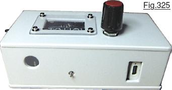

Experience_155 : Déterminer les biorythmes sur un petit système autonome.
C’est un avantage indéniable de pouvoir réaliser une petite unité autonome dans son coffret que l’on peut emporter facilement partout. Le prix à payer réside dans l’achat d’un afficheur, d’un codeur rotatif et d’un un micro-Switch pour déporter le RESET sur la façade du coffret. Il faut aussi ajouter un accumulateur 9V rechargeable, ou une pile 9v alcaline de type 6LR61 avec on s’en doute également un inverseur Marche / Arrêt. C’est l’objet d’Experience_155.ino qui reprend toutes les routines de traitement de son prédécesseur. La seule chose qui change c’est la façon d’établir le dialogue Homme/Machine. (Et le listage des années bissextiles ajouté dans la procédure d’initialisation.) De plus, si lors du RESET le bouton central du codeur incrémental est maintenu cliqué, on ouvre une petite fonction qui permet « en direct » de déterminer si une année est bissextile ou non. C’est un petit plus collatéral. Il s’agit d’un projet relativement sophistiqué dont le prototype est montré sur la Fig.325 qui impose pas mal de documentation. Tout ce qui concerne son développement est fourni dans le sous-dossier <Les programmes Arduino\! Petits PROJETS\BIORYTHMES>. Commencer par ouvrir le document Présentation de l’appareil.pdf qui décrit la liste et l’utilité des divers documents présents dans <BIORYTHMES>. Outre un programme outil pour Arduino (Utilisé pour initialiser des données en EEPROM.) on y trouve <IMAGES> qui contient pas moins de quarante-cinq photographies toutes largement commentées qui ont été saisies durant la réalisation.
