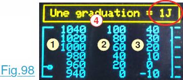

Résultant de compromis pas aisés à formuler, les solutions adoptées résultent de plusieurs essais qui avaient pour but d’aboutir à des graphes pas trop plats, éviter des changements d’échelles pour simplifier le logiciel en le cantonnant dans une taille de code raisonnable. Enfin il a été décidé de n’avoir à droite qu’une division en cinq niveaux pour les trois paramètres, en vue de simplifier l’interprétation des graphes par l’utilisateur. C’est ce critère qui limite la plage de variations graphique des températures entre -10°C et +40°C dans la visualisation du cadre bleu. Pour ceux qui habitent des régions très froides, il serait possible de décaler « vers le bas » l’échelle des températures, et les contraindre dans la fourchette allant de -20°C à +30°C. Bref, il vous sera possible à votre guise d’adapter les limites à souhait. Quand les divers choix pour les limites imposées dans la fenêtre graphique ont été adoptés, il restait à transposer les coordonnées verticalement pour tenir compte des caractéristiques de l’écran OLED. Verticalement la dalle de luminophores du cadre bleu réservé au dessin fait quarante cinq PIXELs de haut. De plus, la fonction qui permet de tracer un point présente un axe vertical dirigé du haut vers le bas. Les ordonnées du cadre (Ordonnées : positions en hauteur.) vont de 18 à 63. En fonction de la valeur du paramètre dont on construit la courbe représentative de son historique, il faut transposer entre ces deux limites.

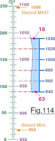

Avec toutes ces valeurs qui s’entrecroisent joyeusement, il devient un peu délicat de s’y retrouver et de comprendre clairement tous les choix effectués. Le mieux encore est de consulter la synthèse proposée en Fig.114 qui résume l’intégralité des éléments relatifs au traitement des pressions. En violet nous avons les valeurs entières que retournera le capteur de pression BMP085, les décimales étant éliminée après réception du dialogue série. En réalité le composant peut numériser entre 300hPa et 1100hPa, mais nous ne descendrons jamais aussi bas. (Sauf si on monte très très très haut en altitude … Wouafff le jeu de mots !)
L’échelle verte donne les valeurs transposées par – 850 pour aboutir au codage sur un OCTET. On observe que la plage de mesure effective déborde largement des records mondiaux jamais enregistrés.
Tracer les variations à pleine échelle aboutirait sur l’écran OLED à des graphes presque sans relief, car dans nos régions les variations restent bien plus faibles. On a donc dans le traitement imposé un effet de dilatation verticale basé sur une valeur moyenne 990hPa. En étalant la plage 940hPa à 1040hPa sur toute la hauteur du rectangle réservé aux historiques, les courbes représentatives de variations présenteront deux fois plus d’amplitude. On retrouve après ce traitement les valeurs coloriées en bleu qui sur la Fig.98 sont rappelées dans la colonne 1. Enfin, en rose sur le dessin, on repère l’ordonnée du haut du cadre en 18 et celle du bas en 63. Pour construire un histogramme, partant de la gauche vers la droite on va tracer sur une verticale le point représentatif correspondant à l’ordre de l’échantillon, et balayer avec un pointeur PTR les 120 valeurs de la gauche vers la droite. C’est la procédure void Trace_un_triplet_de_mesures() qui se charge pour chaque position horizontale de tracer le point figuratif correspondant à la variable représentée. Voici le début de cette procédure qui commence par traiter la pression :

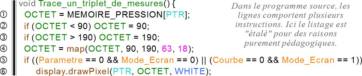

Nous allons voir que finalement, si les choix opérationnels ont exigé de nombreuses tentatives, le traitement final reste très simple. En (1) la variable OCTET reçoit la valeur de l’échantillon correspondant à la position latérale de PTR . Puis, si la valeur déborde par le « bas » de la fenêtre du ZOOM, en (2) on rabote la valeur inférieure à 90. Une valeur de 90 pour l’octet mémorisé représente 940 pour le bas de l’écran graphique. Si le débordement se fait par le haut, en (3) toute valeur supérieure à 190 sera réduite à cette limite. Cette valeur mémorisée de 190 correspond aux 1040 du ZOOM vertical. Puis l’instruction map en (4) effectue une transposition qui inverse le sens d’évolution et en change la plage de variation. Cette instruction est assez magique et nous évite plusieurs lignes qui réaliseraient cette proportionnalité inversée. Le test en (5) permet de décider si ce paramètre doit être visualisé ou non. L’expression (Parametre == 0 && Mode_Ecran == 0) sera vraie si on est en mode HISTORIQUE et que c’est le paramètre pression qui est sélectionné. Pour son compte l’expression (Courbe == 0 && Mode_Ecran == 1) en mode EXPLOITATION alterne les affichages avec la variable Courbe. Enfin si l’un des deux tests donne true, en (6) on trace le point représentatif.
